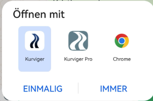

Hallo zusammen. Habe mal eine Frage an die Android-Kenner. Ich habe eine zweites Handy gekauft, das ich nur für die Navigation einsetze (Samsung A34). Wenn ich mit meinem ersten Handy auf einen Kurviger-Link tippe, erscheint eine Auswahl von Apps, mit denen ich den Link öffnen kann,
In meinem neuen Handy aber öffnet sich gleich K1, es gibt kein “Öffnen mit”-Fenster. Kann mir jemand sagen, was ich wie einstellen muss, damit das Fenster wieder erscheint?

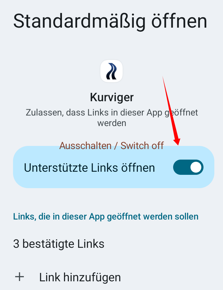

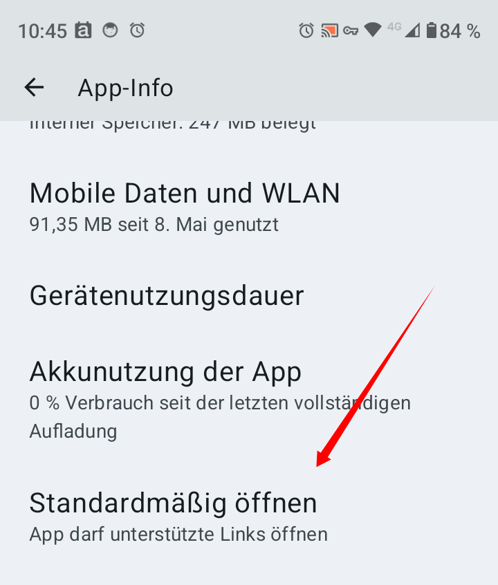

Android > Einstellungen > Apps > Kurviger > standardmässig öffnen > Ausschalten.
Dann wirst Du wieder gefragt.

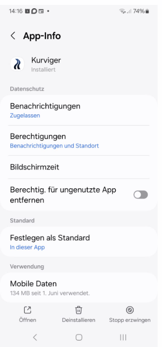

Klappt leider nicht :frowning:
Tippe auf “Festlegen als Standard”

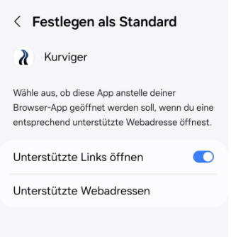

dann erscheint:

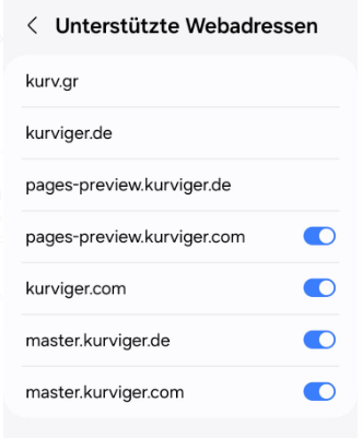

Wenn ich auf “Unterstützte Webadressen” tippe, erscheint:
Ob ich “Unterstützte Links öffnen” aktiviere oder nicht, es öffnet sich immer ohne Auswahl K1, nicht K2
Wenn ich in K1 “Unterstützte Links” deaktiviere (also sowohl bei K1 als auch K3), öffnet sich sofort K3.
Sobald “Unterstützte Links öffnen” bei K1 aktiv ist, öffnet sich K1.
Bei deaktiver Funktion in K1 öffnet sich immer K3.
Eine Auswahl erscheint in keinem Fall.
