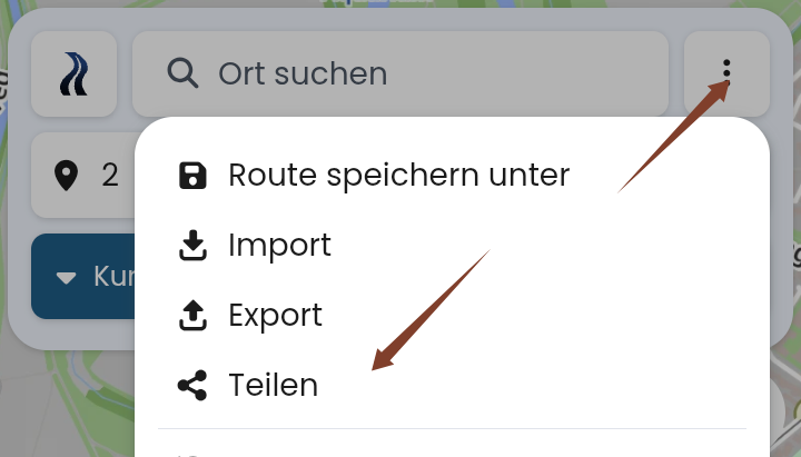

Du kannst ja mal so eine Route per Teilen/Link teilen. Konkret ist besser.
Sehr gerne. Wenn mir Dummerchen kurz beschrieben wird, wie ich eine gpx per Link teilen kann.
Oben rechts ..
Dann hier reinkopieren.
