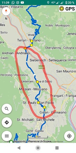

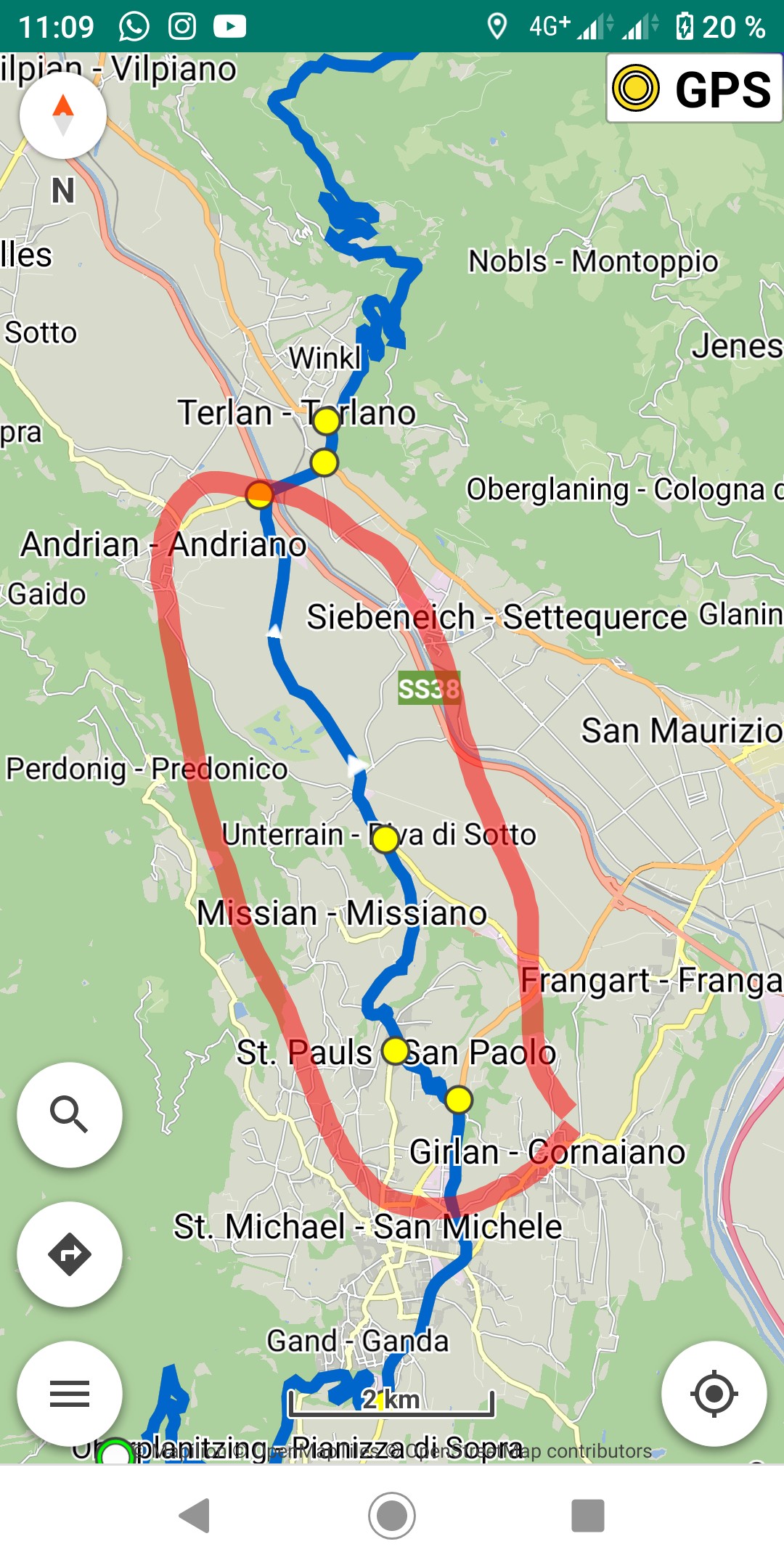

Das Beispiel habe ich leider nicht mehr. Ist mir aber z.b. in Meran so gegangen. Letzten Dienstag. Statt auf der Hauptstraße durch den Ort zu fahren führte er mich durch Wohngebiete und kleine Straßen, weil diese eben kurviger sind. Doch sowas will natürlich niemand… ich meine mich zu erinnern, dass es mal eine Navigations-App gab oder vielleicht noch gibt, in welcher man die Durchfahrt durch Ortschaften vermeiden bzw auf das absolut notwendige reduzieren kann: sprich auf dem flüssigsten und schnellsten Weg durch die Ortschaft hindurch kommen. So eine Einstellmöglichkeit finde ich extrem praktisch und wünschenswert.

Ist mir nicht nur in Meran passiert. Auch in Bozen. Und bei diversen Dörfern entlang des Lechtales. Da wollte er mich sogar mal über einen Parkplatz schicken…

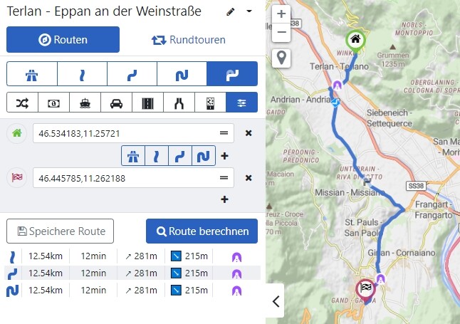

Wenn ich von Terlan nach Gand route bekomme ich für alle Profile das hier:
https://kurv.gr/3Bd6m
Also hast Du mit irgendwelchen “Vermeidungen” gearbeitet …

Dann verschweigst Du uns aber, dass Du “Vermeide Hauptstraßen” auch ausgewählt hattest, denn nur dann kommt Deine o. a. Route zum Vorschein - kannst Du anhand meines obigen Kurzlinks ausprobieren.
Aber ich frage mich, welche Straßen Kurviger dann noch nehmen soll …

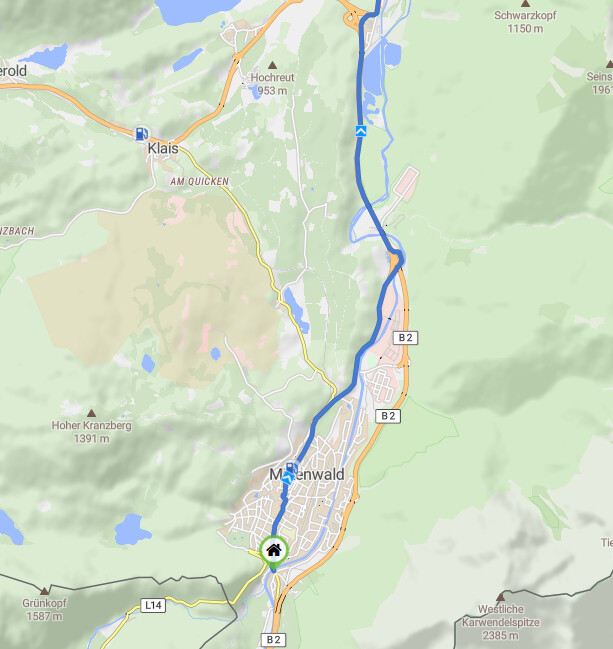

ich wurde ordentlich über kurvige Straßen über Leutasch geleitet… aber dann, in Mittenwald schickt er mich tatsächlich mitten durch die Ortschaft, statt über die B2.
Routenlink: https://kurviger.de/?point=47.433098039827435,11.259980084046264&point=48.04632,11.61372&pname.1=ZU+HAUSE&weighting=curvature&additional_weighting=avoid_edges&avoid_small_roads=true&avoid_unpaved_roads=true&ch.disable=true
Vielen Dank fürs Teilen. Ich nehme mir die Stelle mal mit auf und schau mal ob man da was machen kann. Ist aus Routing-Sicht leider etwas schwierig die Stelle. Vermutlich wäre die B2 an der Stelle aber die schönere Wahl.
Das setzen eines Shaping-Points auf der B2 (durch den Anwender) löst das Problem ziemlich elegant (siehe Link):
