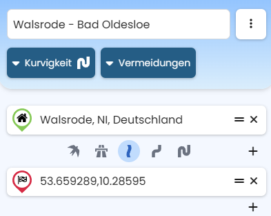

Was mich stört sieht man an folgender Situation: ich plane eine Route von Walsrode(südlich von Hamburg nach Bad Oldesloe(nördlich von Hamburg). Die kurvigkeit ist extra kurvig. Keine Vermeidungen. Im Ergebnis führt die Route über die Autobahn. Wenn ich das vermeiden will, kann ich natürlich Zwischenpunkte setzen, aber darum geht es jetzt nicht. Ich kann bei den Vermeidungen auf Schnellstraße vermeiden gehen und diese Vermeidung auf 5 setzen, dann wird die Autobahn vermieden. Wenn ich das aber generell mache, kann ich auf einer längeren Tour keine Autobahnstrecken einbauen, denn die Vermeidung Schnellstraße gilt global für die gesamte Route. Da wünschte ich, dass eine Vermeidung nicht global gilt, sondern auch abschnittsweise geändert werden kann.

Das so nicht ganz richtig. Es kommt auf die Kombination an. Auch wenn du Zwischenziele nicht ansprechen möchtest sind genau diese der elementare Baustein für die Planung und dann auch für unterschiedliche Streckenbereiche.
Die Gewichtung 5 ist immer problematisch und sollte man sehr bewusst einsetzen.
Tipp:
Vermeidungen sind zu vermeiden
In deinem Beispiel habe ich mal gespielt. Ziel war schnell um Hamburg herumzufahren aber davor und danach eine schöne Strecke.

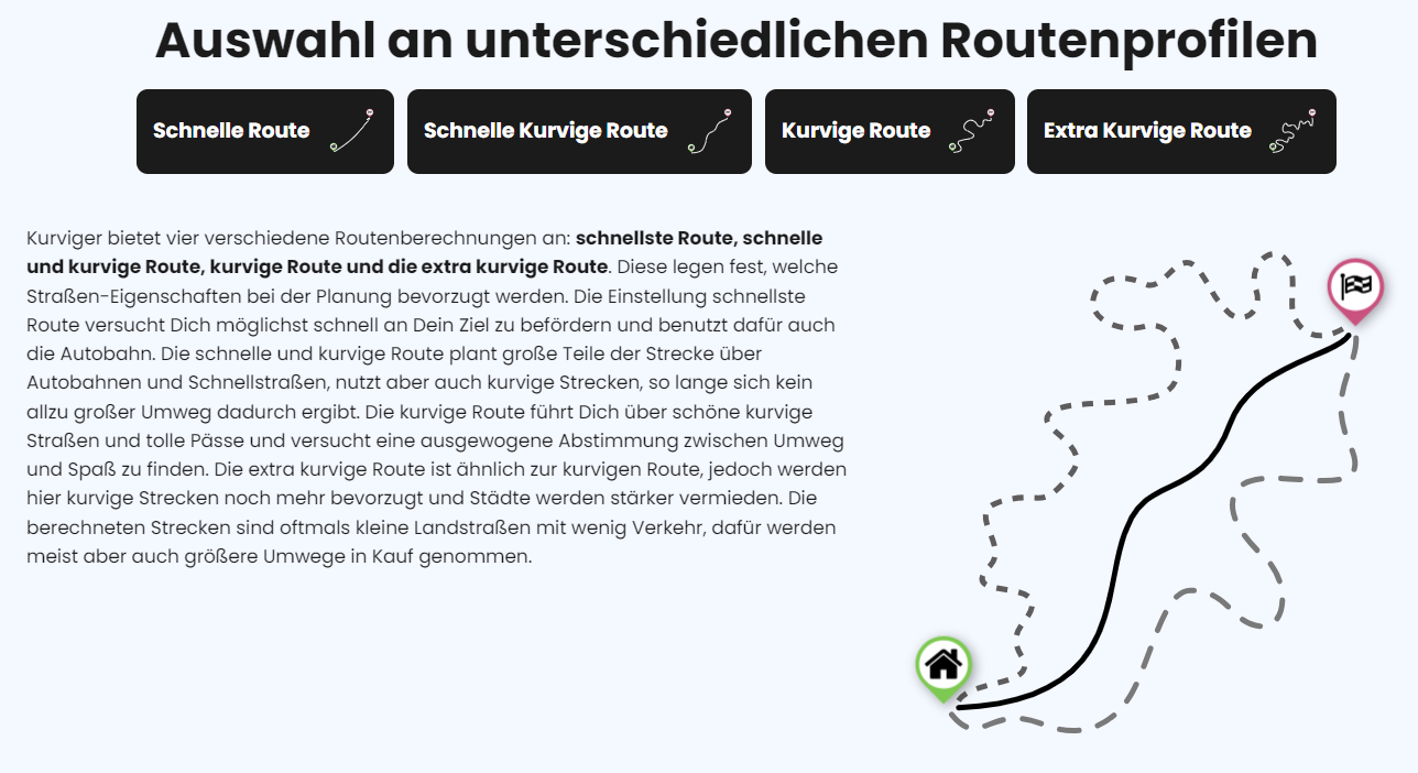

Ich denke, der Begriff “Kurvig” wird überstrapaziert, weil da jeder seine eigene Erwartung hat, seine Umgebung und Straßen kennt. Es geht zwar um “Kurvigkeit”, aber auch ums Ankommen.
In meinem Kopf denke ich “Kurven”, aber immer auch “Umwege”, die ja meist durch Kurven oder Strecken abseits der Autobahn verursacht sind. Mit “Umweg” komme ich persönlich besser klar. Wo nicht kurvig genug, setze ich ein SP.
Ich gebe aber auch zu, bei der ein oder anderen Strecke sind die Unterschiede oft klein oder es gibt keinen, da dürfte der Algorithmus “aggressiver” nach Kurven/Umwegen suchen.

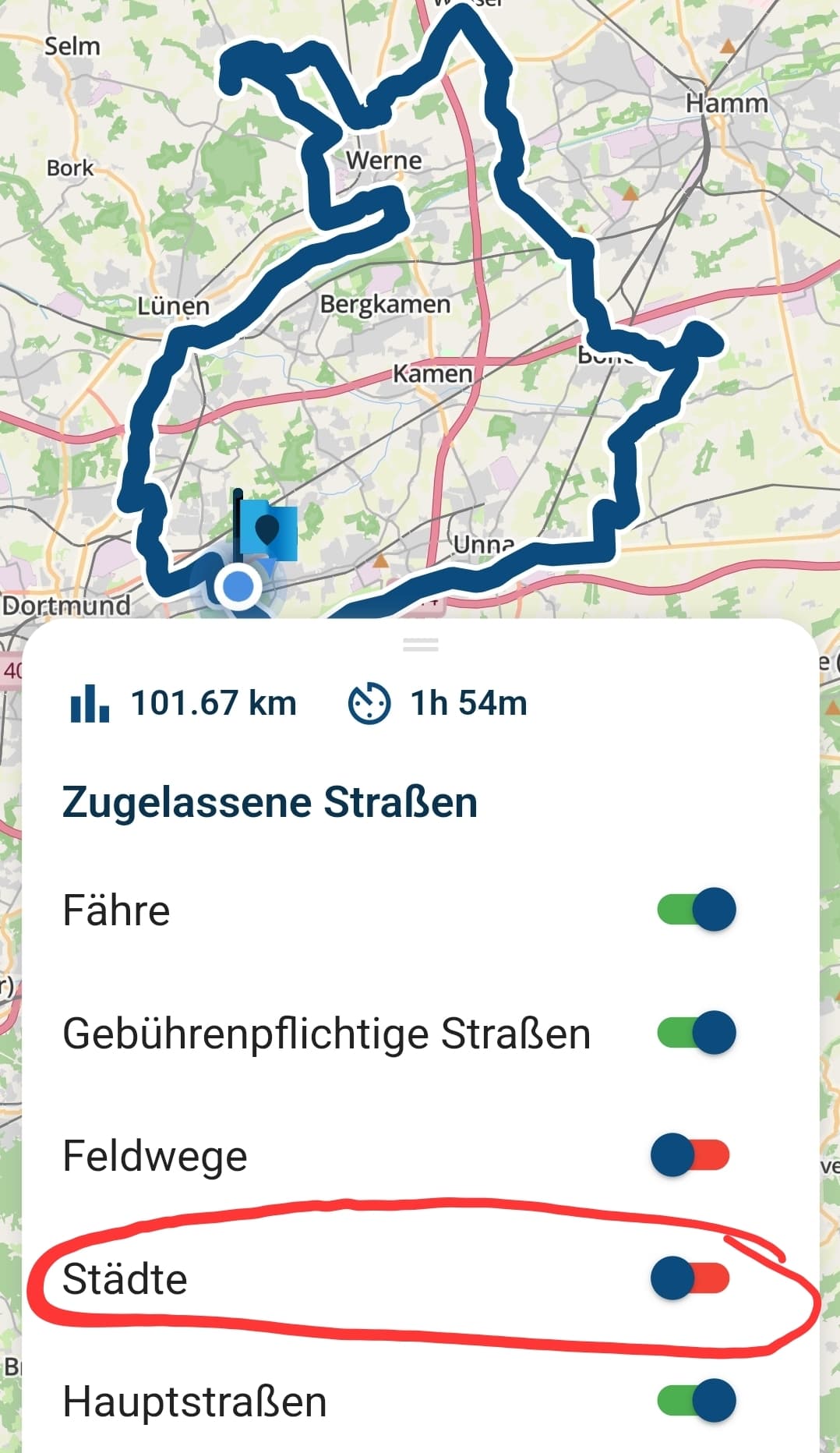

Das was MRA da macht macht Kurviger auch und hat dieses in den Kurvigertype hinterlegt. Natürlich kann man immer etwas verbessern aber manchmal ist auch eine Routenführung durch einen Ort oder Stadt sinnvoll, wenn die Alternativen nicht gut sind.
