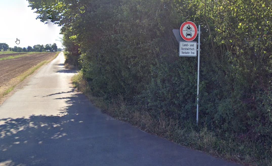

Ich habe gemerkt, dass Kurviger in meiner Gegend über manche Wege routet, bei denen der Schild “Land- und forstwirtsch. Verkehr frei” steht. Ich bin mit OSM nicht super vertraut und habe bisher nur die einfachste Änderungen gemscht.
Meine Frage ist - welchen Tag soll ich an so eine Straße (“Track”) setzen, damit Kurviger das korrekt verwenden kann und nicht mehr über diese Straßen routet?

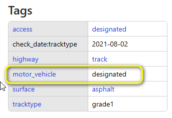

Hier ist so ein Beispiel, wo der Schild steht, aber Kurviger trotzdem drüber Routet, es gibt aber auch andere:
Ich habe auch erst wenig Erfahrung mit der OSM-Bearbeitung, aber ich würde hier:
“designated” durch “agricultural” ersetzen:
Denn das Zeichen steht dort:

Dankeschön. Hab jetzt die eine Straße geändert und schaue nach 3-4 Tagen, ob es wirkt.
Was bedeutet “motor_vehicle=designated” - so wie es ursprünglich war? Quasi - “für manche Fahrzeuge erlaubt, wir wissen aber nicht für welche”?

“access = designated” würde ich noch löschen.
