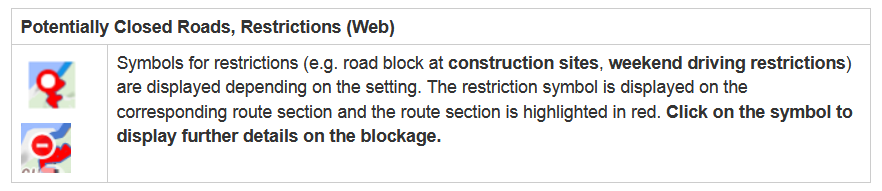

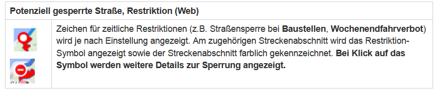

Dies ist ein Hinweis auf eine zeitlich begrenzte Sperrung, nicht auf eine allgemeine Sperrung!
Siehe Kurviger Erklärt – Bedienoberfläche und Begriffe (UI) [Kurviger Knowledgebase]
EN:
This is an indication of a temporary block, not a general block!
See Kurviger Explained - User interface and terms (UI) [Kurviger Knowledgebase]

Eine temporäre Sperrung hat keinen Bezug zum Zeitpunkt der Planung. In OSM können temporäre Sperrungen vermerkt sein. Das können z.B. Nachtfahrverbote, Wochenendfahrverbote, Wintersperren, Baustellendurchfahrtsverbote sein. Wenn das der Fall ist, werden z.B. in Kurviger Tourer die entsprechenden Strecken als “Potenziell gesperrt” markiert. Wie oben im Screenshot bzw. der zugehörigen Doku beschrieben ist, kannst du die entsprechende Detailinfo zur Sperrung durch Anklicken des Symbols anzeigen.
Du siehst dann, ob die Sperrung zum Zeitpunkt deiner geplanten Tour gültig ist. Dann entscheidest du, ob du die Strecke benutzen kannst oder ob du zur Vermeidung des Streckenabschnitts z.B. auf einer Ausweichstrecke einen Wegpunkt setzen willst.

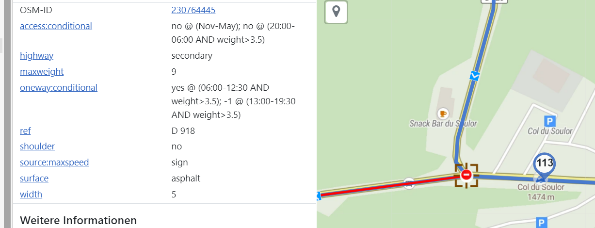

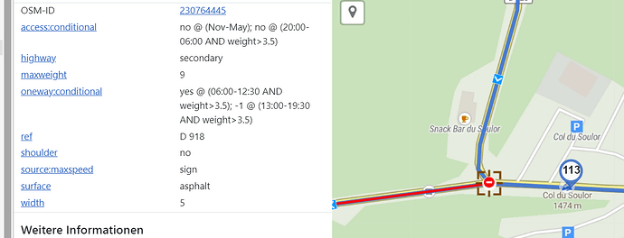

ich hoffe, es ist ok, dass ich da nochmals das Thema hochhole.
Ich habe jetzt auf das Sperr-Symbol geklickt und sehe, dass es eine Einbahnregelung zeitlich und Gewichtsabhängig gibt. Kann ich davon ausgehen, dass die Sperrung deswegen angezeigt wird?
Danke

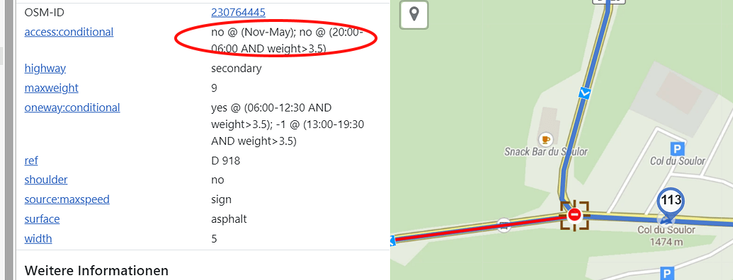

Es ist vermutlich wohl eher accessconditional was hier das Sperr-Symbol auslöst:
Jetzt wo du mich hinweist darauf, macht es Sinn. Das ist mir gar nicht aufgefallen.
Danke
