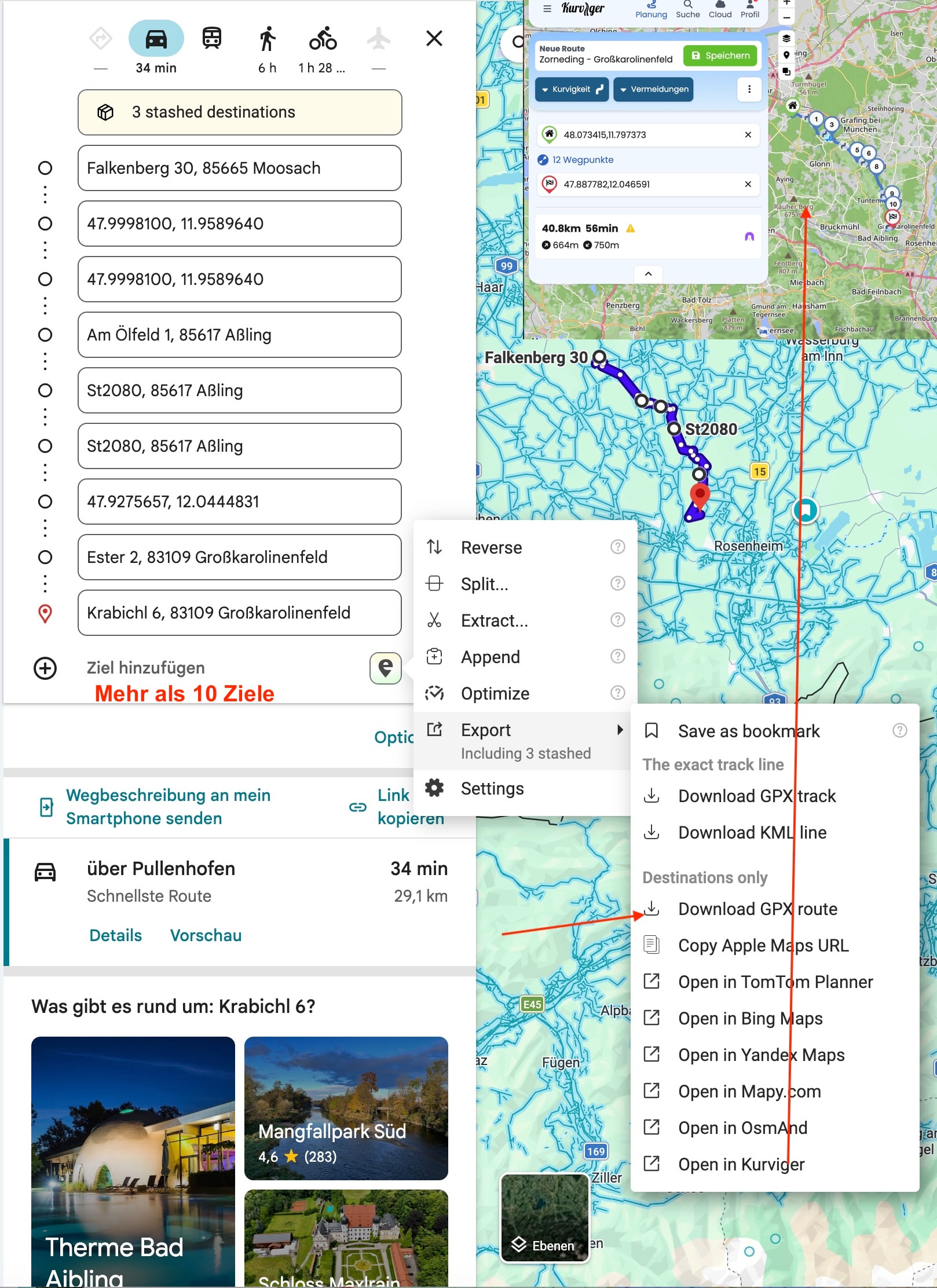

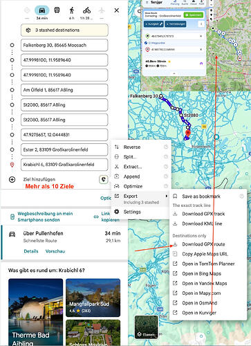

Mit der Erweiterung “Google Maps Extended Routes”
geht Export, mehr als 10 WP, öffnen mit Kurviger und mehr …
Vielleicht hilft dir dieser Artikel aus der Kurviger Knowledge Base weiter!
Danke @Biker,
Deinen Tipp gebe ich weiter. Hab’s ausprobiert, und ja, es gelingt mehr als 10 WP zu definieren. Da in diesem Fall mit GMaps navigiert werden soll ist der Export und auch das Öffnen in Kurviger nicht relevant.

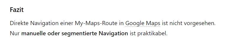

Danke @Kira,
auch das habe ich ausprobiert, komme allerdings nicht über Punkt 5 hinaus. In meiner Maps App erscheint unter “für dich” nichts. Heutzutage fragt man(n) die KI und die meint:
Vielleicht aber auch eine Halluzination? Ich verfolge das nicht weiter, für mich ist GMaps eh keine Alternative.
