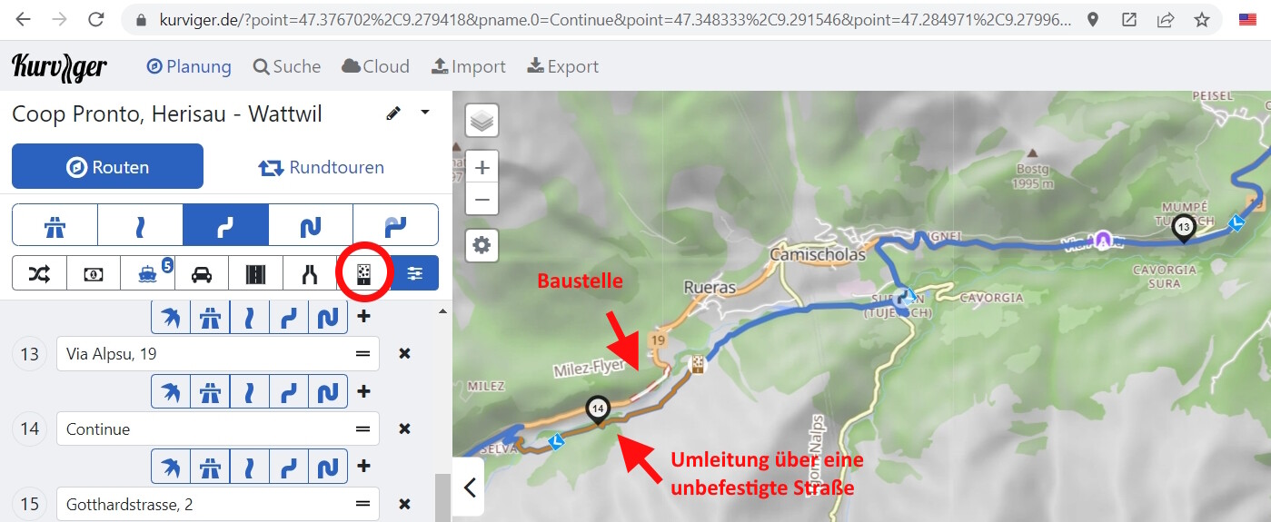

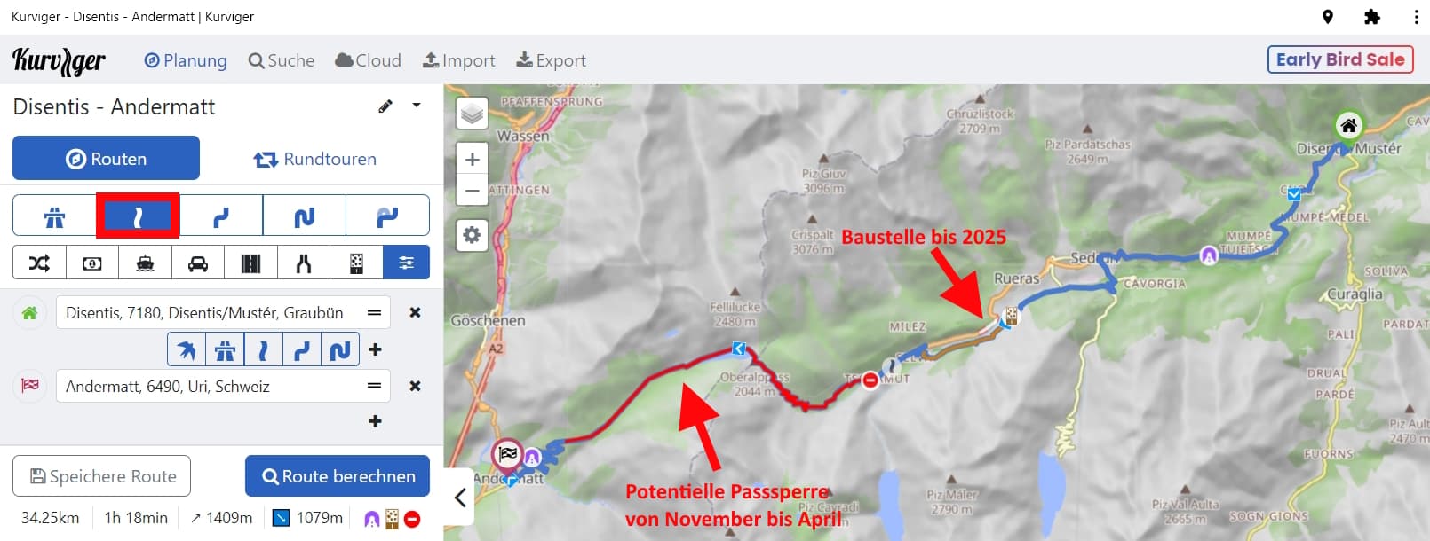

Ich plane eine Alpentour, aber erst in ein paar Monaten. Zur zeit scheint ein Pass gesperrt. Ich möchte, aber trotzdem, dass die Route über diesen Passe geplant wird. Kann ich diese “Planungssperre” aufheben? Sowas wird ja erst kurz vor der tatsächlichen Tour interessant.
Wenn du die Kurvigkeit von “schnell” (Autobahn) auf “schnell und kurvig” änderst und dadurch auch die kurze Umleitung über eine unbefestigte Straße akzeptierst, sollte es klappen. Allerdings ändert sich die Situation auch “in ein paar Monaten” nicht …
Erstmal der Hinweis an Alle. Bei solche Fragen solltet ihr immer neben dem Bild auch den Link zur Route verschicken. Geht über Export und dann Link zum Teilen extrem einfach und sieht dann z.B. so aus: https://kurv.gr/ZGsVq Das hilft den Leuten die helfen wollen sehr. Im Bild von bright kann man z.B. nicht erkennen was er für Vermeidungen eingestellt hat. Über den Link kann man das nachvollziehen

Nochmal als Info für bright. Die Passsperrung ist nur ein Hinweis. Kurviger routet da trotzdem drüber. Kurviger weiß ja nicht wann deine Tour startet. Die Baustelle wird per Schotterstraße umfahren.
Ich habe eine Frage an Zaphod. Wo sieht man das da eine eine Baustelle bis 2025 besteht und Kurviger deswegen wahrscheinlich über das Schottsterstück routet. Wenn man es nur im OSM Editor sieht, dann wäre es doch schön, wenn Kurviger solche temporären Baustellensperrungen auch anzeigen würde. So ähnlich wie die Sperrung des Passes von November bis April.

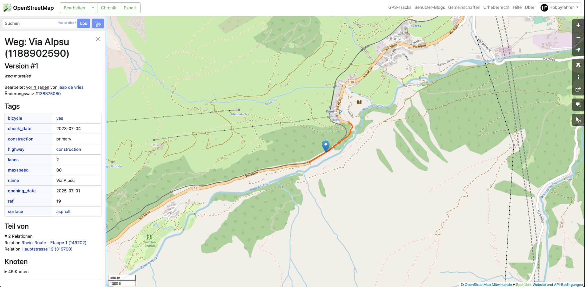

Die Baustelle ist im OSM vermerkt und auch auf der Karte (Kurviger Liberty!) sichtbar - siehe oben …
Ob eine solche “harte” Sperrung in die Kategorie “potentielle Sperrung” passt, bezweifle ich. Denn “construction” ist nicht “conditional”.

Es klappt dann, wenn ich über die gesamte Strecke von 3500 km (75 Wegpunkte) “unbefestige Straßen zulassen” akzeptiere :frowning:

So nun zu deiner Haupt-Frage. Die Situation klingt erstmal easy, das klingt als sollte man das einfach so bauen können, aber der Teufel steckt da im Detail. Straßen mit Baustellen werden in OSM (zurecht) als access=no deklariert. Das ist für uns fast unmöglich technologisch auseinanderhalten zu können, was nun eine befahrbare Straße mit Baustelle ist, und was eine wirklich definitiv niemals befahrbare Straße.
Wie andere schon erwähnt haben, haben wir den “Luftlinien-Modus” für solche Fälle, solange der die meisten Probleme abfängt ist es das für uns nicht wert irre viele Entwicklungsstunden in eine custom-Lösung zu stecken, sorry

Hallo Zaphod, dank deinem Hinweis auf Kurviger Liberty sehe ich die Baustelle jetzt auch.
Mir war gar nicht klar, dass die Baustellen in OSM so dargestellt werden.
Hier für die Blindfische wie mich der Link zum Anfang und Ende der Baustelle: https://kurv.gr/99Y2p
Dass in Zukunft das eingetragene Datum vom voraussichtlichen Ende der Baustelle wie auch immer in Kurviger angezeigt wird, fände ich weiterhin ein wünschenswertes Feature.

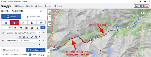

Der Tourenplaner will nur mit viel Feingefühl über von Disentis nach Andermatt (Schweiz) Im unteren Teil vom Pass möchte der Planer um alles in der Welt ca 100m Strasse nicht befahren. Die Route wird immer um ca 100 km über das Tessin verlängert.
Dort gibt es eine Baustelle, deren Umleitung über eine unbefestigte Straße führt - die Du in Deinen Vermeidungen offensichtlich ausschließen willst.
Wenn Du sie zulässt, dann klappt’s: https://kurv.gr/UgnHg

dieses Beispiel hatten wir schon mehrfach hier und da ist eine Baustelle (Straße im Bau) eingerichtet. Aktuell wohl nur für Fahrräder passierbar.
