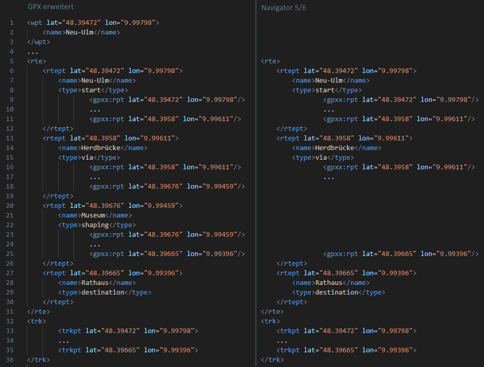

Um den Sachverhalt zu verstehen, muss man wohl ins Eingemachte gehen, und die erzeugten GPX-Dateien mit einem Texteditor anschauen. Da hilft es auch nicht, irgendeinem GPX-Viewer/Analyzer zu vertrauen, der seine eigene Interpretation miteinfließen lässt.
Zur Veranschaulichung dient diese Testroute: https://kurv.gr/zWUZm. Das folgende Bild stellt die, aufs Wesentliche reduzierten, GPX-Dateien gegenüber.
Man erkennt 3 Bereiche:
  1. Eine Liste von Wegpunkten (wpt), die nur bei “GPX-erweitert” erzeugt wird, falls die Option “Wegpunkte exportieren“ aktiviert ist. Spielt aber hier keine Rolle.
  2. Die Route (rte), die einzelne Routenpunkte (via und ggf. shaping) auflistet.
  3. Den vollständigen Track (trk), der erzeugt wird, falls die Option “Track“ aktiviert ist. Diese Einstellung hat keine Einfluss auf die erzeugte Route. In wie weit ein Navi automatisch den Track verwendet sobald er vorhanden ist, und die Routenpunkte ignoriert, kann ich nicht abschließend beantworten. Spielt hier aber auch keine Rolle (BMW Motorrad Connected bietet dies zur Auswahl an).
Die Option “Garmin Streckenpunkte einbetten“ soll steuern, wie ein entsprechend kompatibles Navi (diverse Garmin, Navigator 5/6, ggf. weitere) die Navigation zwischen Via-Routenpunkten handhabt. Das ist zumindest meine Auffassung.
  1. Mit Hilfe von Shaping-Routenpunkten.
    Option “Garmin Streckenpunkte einbetten“ aus.
    Dafür werden allen Routenpunkte (Via und Shaping) ausgegeben, und es obliegt dem Navi die konkrete Route (Track) unter Zuhilfenahme der Shaping-Routenpunkte zu berechnen. Dabei entfallen die (gpxx:rpt) Einträge (Zeilen 9..11, 16..18, 23..25).
  2. Mit Hilfe von vorberechneten Tracks zwischen zwei Via-Routenpunkten.
    Option “Garmin Streckenpunkte einbetten“ an.
    In dem Fall werden die (gpxx:rpt) Einträge ausgegeben. Sie stellen den Track bis zum nächsten Routenpunkt dar. Diese Track-Segmente werden unabhängig von der Option “Track” erzeugt, und sind jeweils in einem Routenpunkt eingebettet.
Zur Diskussion steht nun die Frage, welchen Sinn es macht, bei aktivierter Option “Garmin Streckenpunkte einbetten“ Shaping-Routenpunkte mit einzubeziehen?

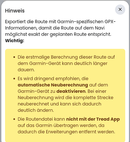

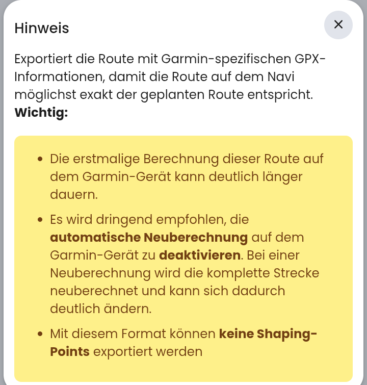

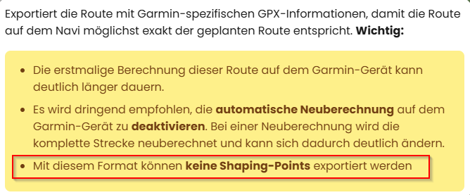

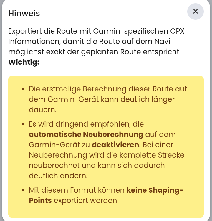

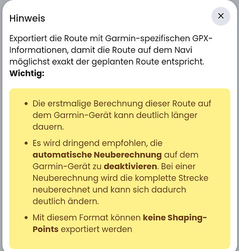

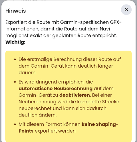

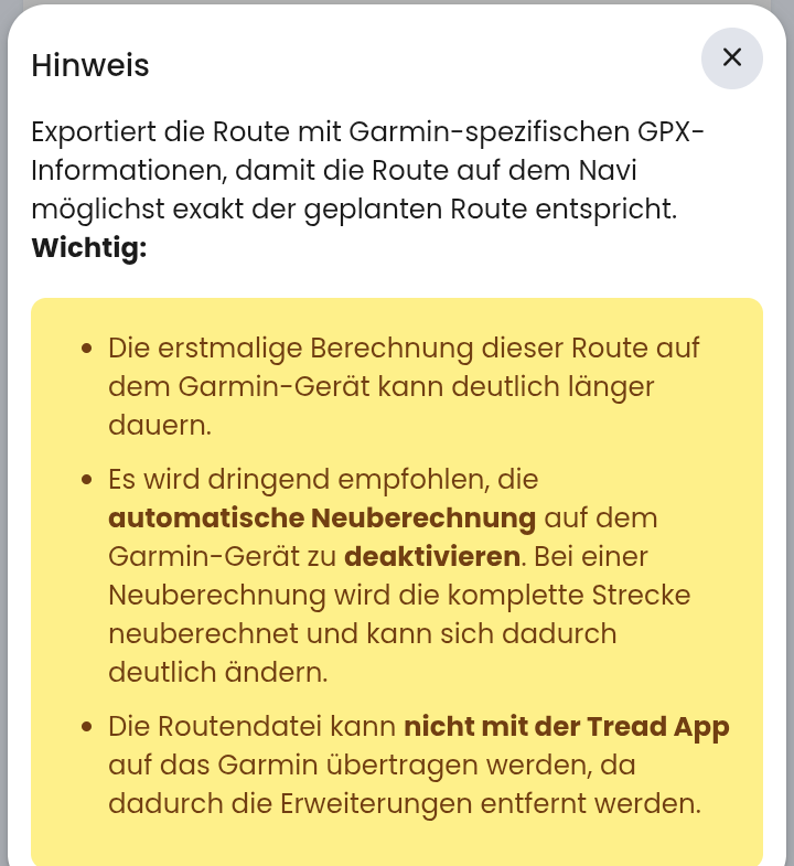

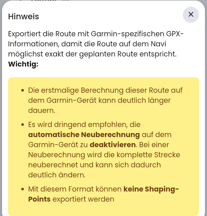

Ja, ist jeweils anders implementiert, weil Geräte andere Anforderungen haben. Die Geräte haben auch angepasste Hilfetexte.
Hilfe bei Export Zumo XT2
Zumo 3xx
Nav56
Gpx erweitert.
Dass die Hilfe bei gpx-extended nicht passend ist, da habe ich ja schon geschrieben, dass ich das auch so sehe.
