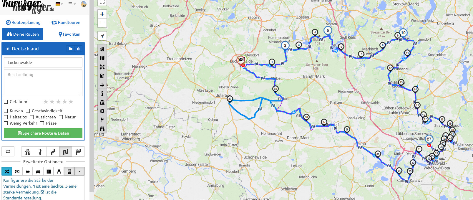

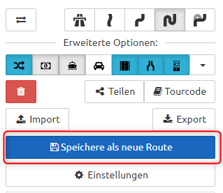

Wenn ich eine gespeicherte Route aus “Deine Routen” geladen habe um an dieser weiter zu arbeiten, kann ich diese Route erstmal nur als neue Route speichern.
Wie bekommt man es hin, den grünen “Speichern” Button direkt nach dem laden zu haben?
Ist-Zustand:
Vielleicht übersehe ich irgendetwas simples :slight_smile: Bitte um Hilfe

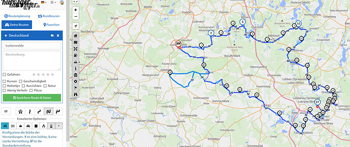

Im Bild habe ich eine Route ein wenig geändert.

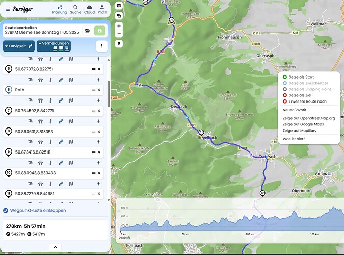

ich stelle mich gerade mal wieder zu blöd an. Ich habe mir die Internetseite kurviger.com ja als App installiert auf dem PC. Jetzt möchte ich eine geplante Route noch einmal weiter bearbeiten und weitere Punkte setzen. Ich habe auch schon oben über das 3 Striche Menü den Punkt Planungsdaten löschen genutzt und mich neu angemeldet. Ich gehe dann auf das Menü mit den 3 Punkten und importiere mir meine Kurviger Datei mit Overlay. Leider habe ich jetzt das Problem, dass ich keine weiteren Zwischenziele und Shaping-Points setzen kann. Was mache ich falsch.
Ich verstehe zwar nicht was du da mit overlay genau machst, aber mir ging es ab und an auch schon so bei einer aus der Cloud geladenen Route.
Da half, eine Neuberechnung zu erzwingen. Entweder Punkte auf Straße auswählen oder einfach irgendeinen Punkt ein wenig zu verschieben.
Ich glaube dies hat mit der Änderung zu tun, dass Routen aus der Cloud genau so sein sollen wie abgespeichert. Nicht nach den jetzt vorhandenen Gegebenheiten neu berechnet werden.
Leider muss jetzt extra was gemacht werden und es führt zu Verwirrung.
@Kurvigerteam: wenn dem wirklich so ist, könnt ihr dann bitte einfach das setzen eines Punktes zulassen nach dem Laden ohne Neuberechnung. Denn dann muss sowieso neu berechnet werden und die Verwirrung wäre weg ( auch weniger Aufand, den ich vor der Umstellung schon moniert habe. Schade)
@G-B egal was ich gemacht habe, ausser einen Punkt verschoben, es geht nicht. Ich will ja auch keinen Punkt verschieben, sondern weiter bearbeiten. Mmhh, vielleicht ist es ja auch ein BUG. Mal schauen was das @kurvigerteam sagt. Aber ja, dass hat jetzt geholfen. Ich habe einen Punkt nur leicht verschoben und die Neuberechnung hat gegriffen und jetzt kann ich wieder Punkte setzen. Ich sag ja, vielleicht stelle ich mich ja auch nur zu blöd an. Der Fehler ist ja meistens nur 30 cm vom Monitor entfernt zu suchen :rofl:

Für mich liest sich das so, als hättest du die Route nicht geladen.
Warum du nun von Import usw sprichst, kann ich nicht nachvollziehen.
Ich hätte die geplante Route aus der Cloud geladen und den aufgezeichneten Track als Overlay anzeigen lassen. Da sieht man fein die Unterschiede.
Und … wenn die “Route geladen” ist, dann funktioniert es auch mit dem Kontextmenü (Dein Screenshot weiter oben) :wink:

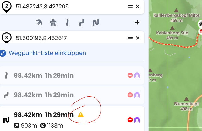

Übrigens… man sieht auch den Hinweis am “gelben Ausrufezeichen” dass die Route, die geladen wurde, nicht neuberechnet wurde ! :wink:
Route aus der Cloud geladen und das ist das Ergebnis

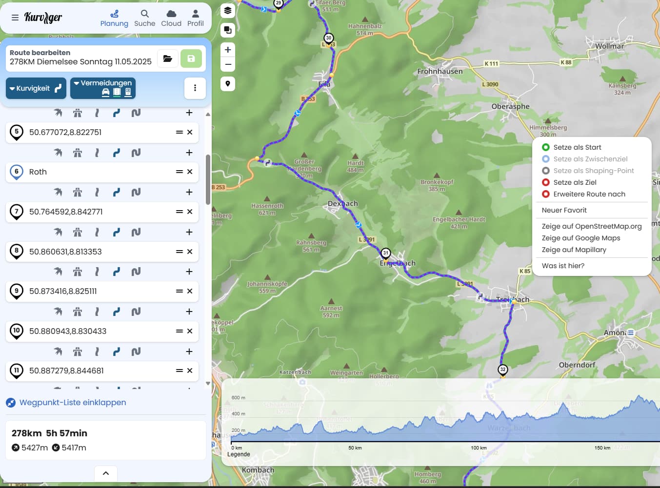

Ein Wegpunkt kann bei frisch geladener Tour nicht mittels Klick in der Karte erstellt werden.
Zum Nachvollziehen:
  • Kurviger in einem neuen Browser-Tab (Chrome, Windows) aufrufen, dabei nicht die vorherige Tour laden
  • Eine Tour aus der Cloud laden
  • Im Popup-Menu, das bei Rechts-Klick in der Karte erscheint, sind die Punkte “Setze als Zwischenziel” und “Setze als Shaping-Point” nicht aktiviert
  • Wenn man dann in der Planung “neuer Wegpunkt” anklickt, und den neuen Eintrag gleich wieder löscht, funktioniert die Auswahl in der Karte plötzlich
