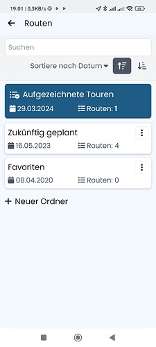

Habe mittlerweile ein paar Touren aufgezeichnet und wurde gefragt ob sie gespeichert werden sollen, was ich bestätige. Gestern die letzte und auch vorgeschlagenen Namen geändert.

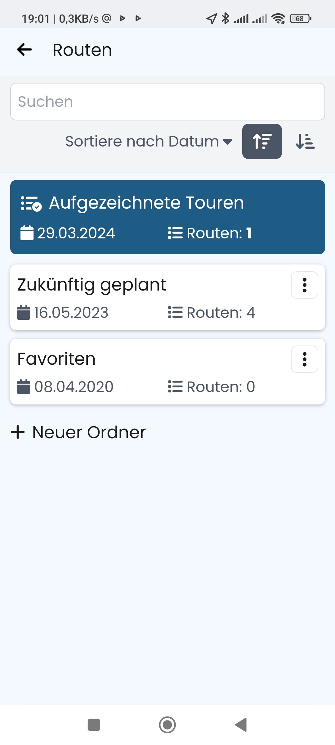

Wenn ich auf Icon Routen gehe steht bei aufgezeichnete Touren nur 1 vom 29.03.24 und es waren ganz sicher mehr seitdem. Bei Favoriten steht 0 bei zukünftig geplant steht 4. Habe keine Unterordner angelegt.

Hallo, habe keine Suchfunktuin mit Buchstaben o.ä. eingeschränkt. Wenn ich auf Aufgezeichnete Routen gehe, wird 1/300 angezeigt. Diese ist vom 29.03.24 mit 21 metern und 0 Minuten, war vermutlich ein Test oder ein Versehen. Wenn ich diese öffne, kommen die relevanten Infos. Die absichtlich gespeicherten Routen sind dort nicht vorhanden. Unten die Daten von Einstellungen.

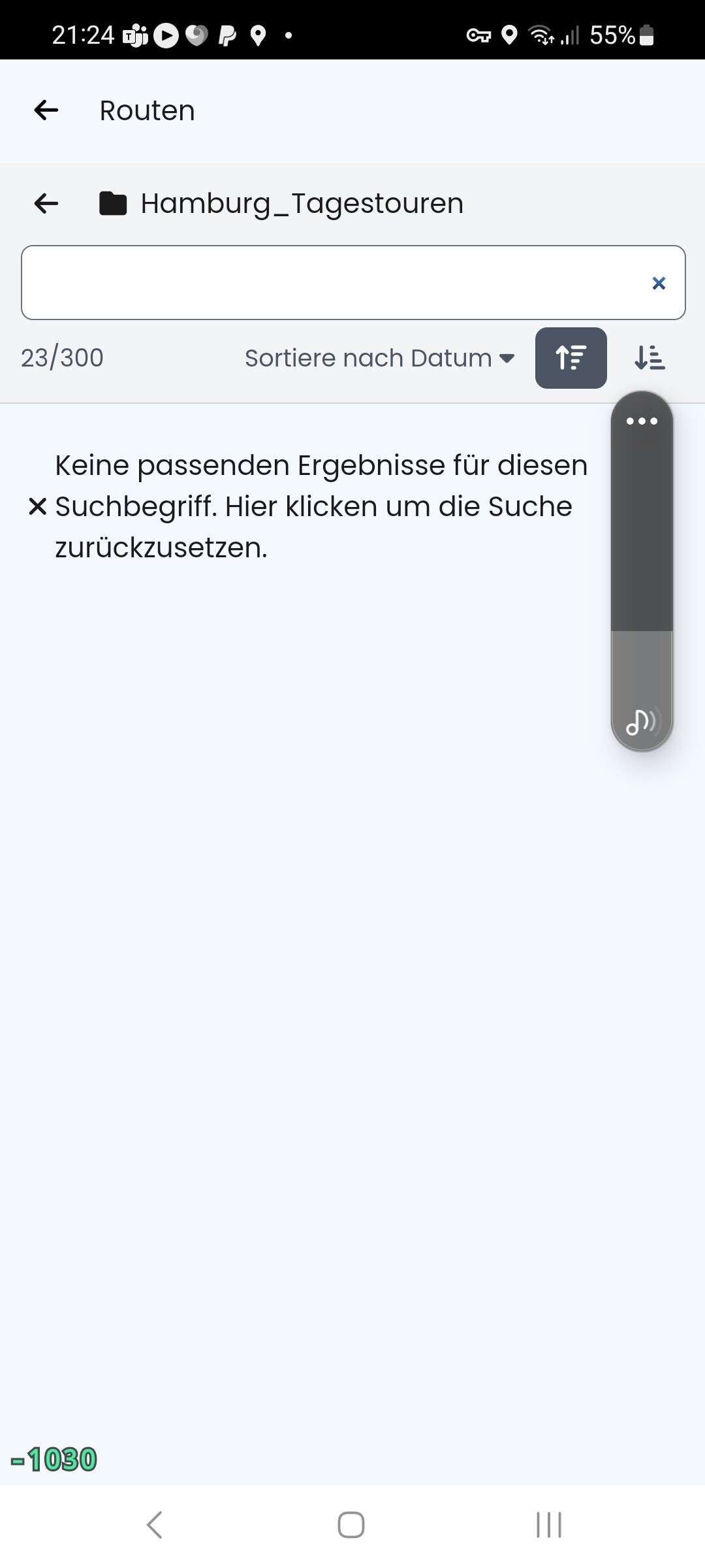

Bist du sicher das in dem Suchfeld nichts steht?
Ich habe hier im Suchfeld nur 2x Leerzeichen drinn.
Es werden keine Routen angezeigt, obwohl 23 von 300 Routen vorhanden sind.
Ja, steht 1/300 und das ist nur eine Mini-mini-Aufzeichnung, vermutlich mal von einem eigenen Test.

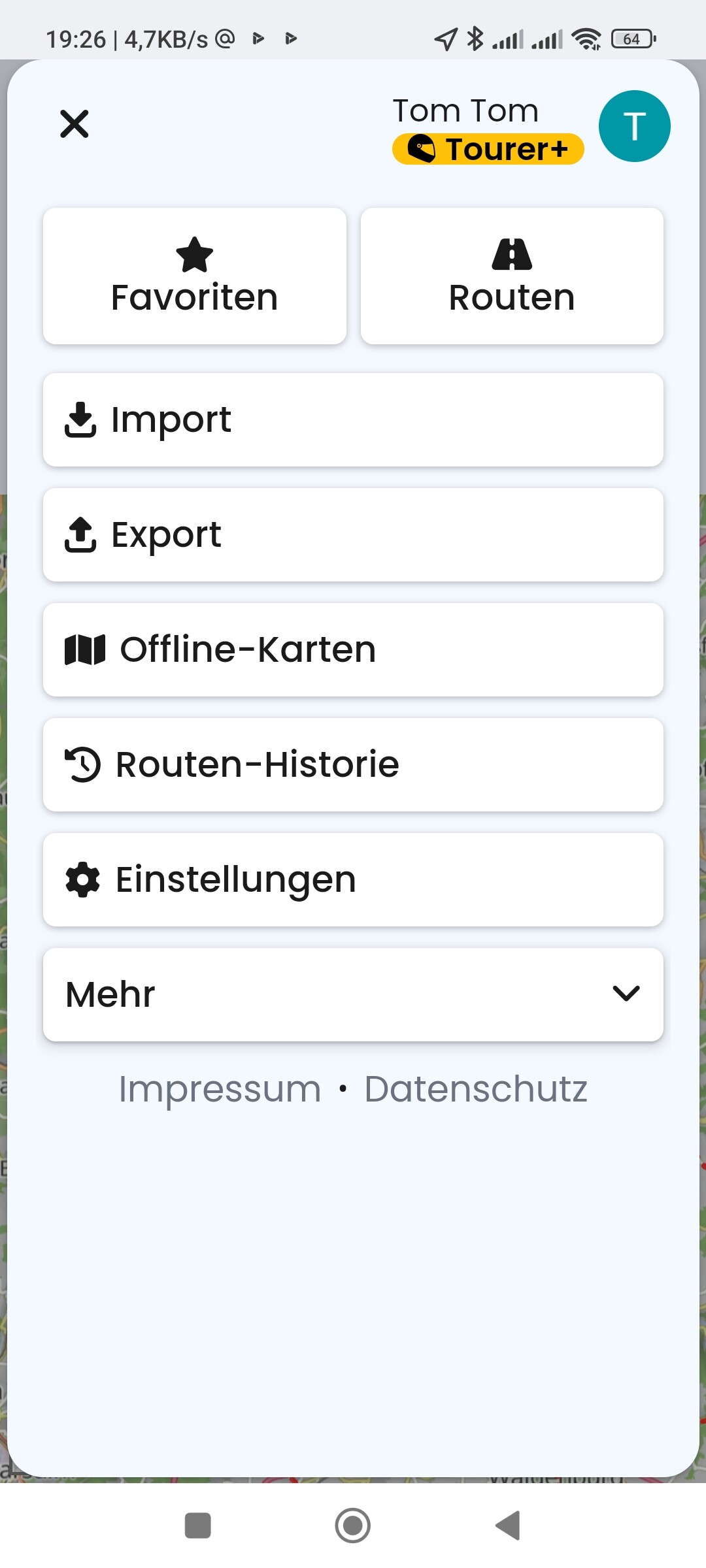

zeig bitte mal ein paar Screenshot von deiner App-Ansicht… vielleicht kommt man so der Fehlerbehebung näher …
Hallo, Sorry für späte Rückmeldung.
Hier der Screenshot.
Gerade wieder eine Touraufzeichnung gespeichert, es erschien die Meldung, dass erfolgreich gespeichert wurde.
Hier noch welche.

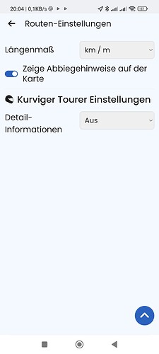

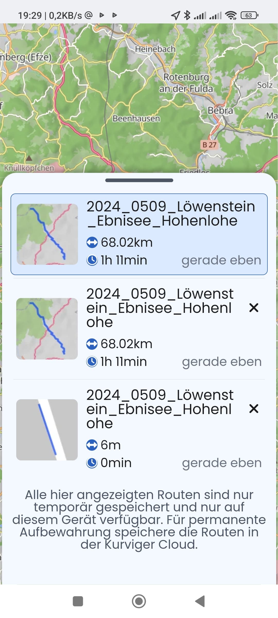

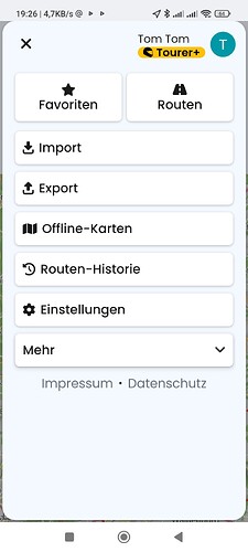

Unter Routen-Historie fand ich Routenabschnitte.
Kann es sein, dass die Aufzeichnungen nicht in der Cloud landen?

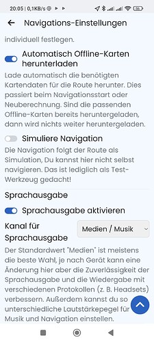

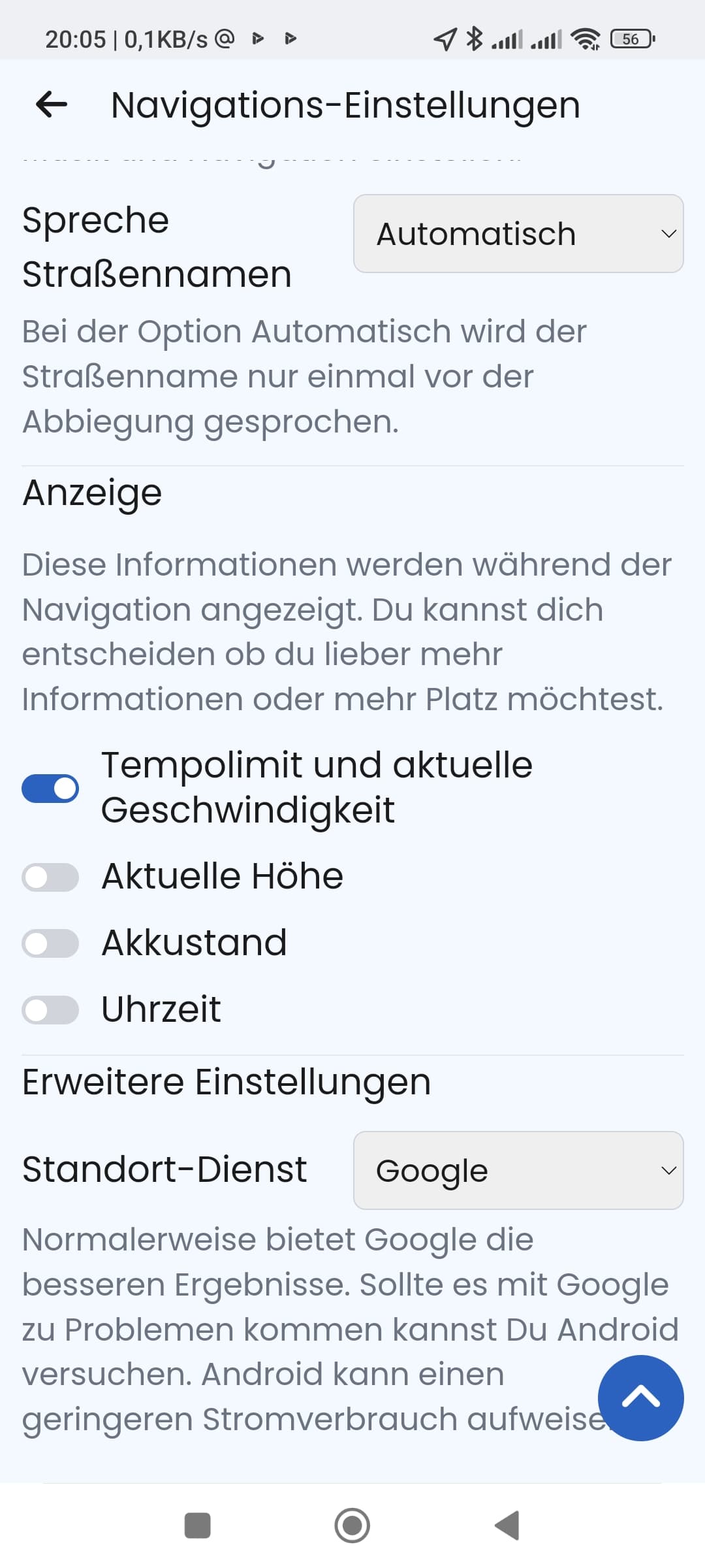

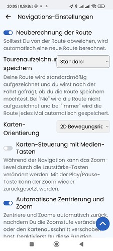

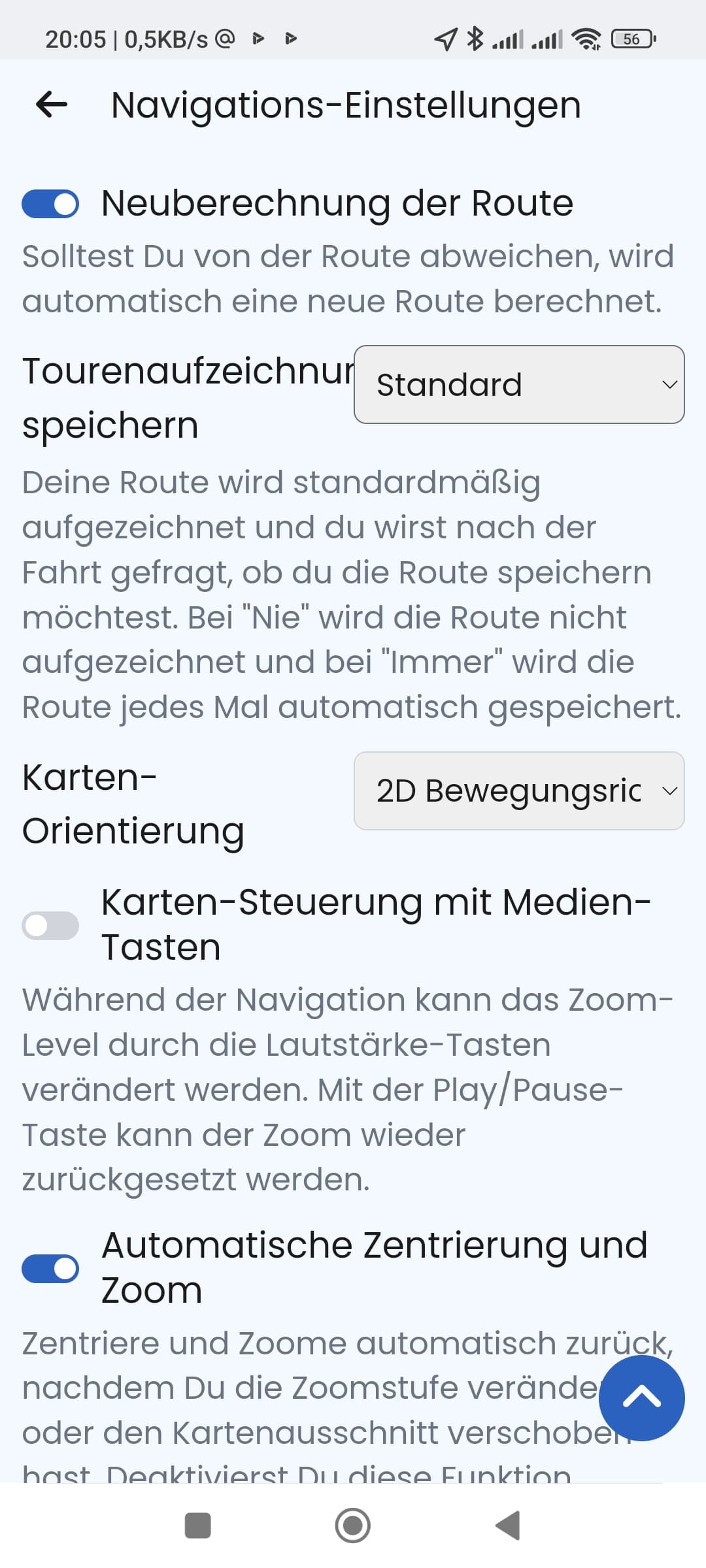

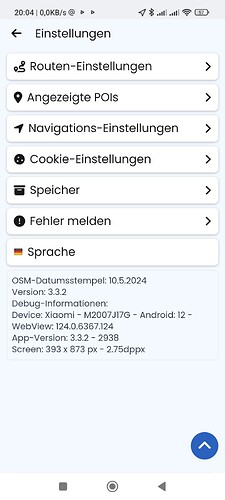

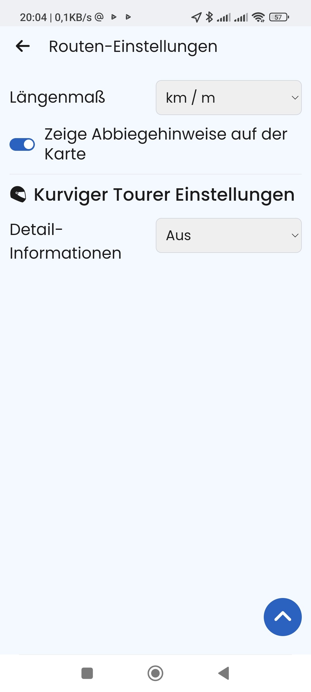

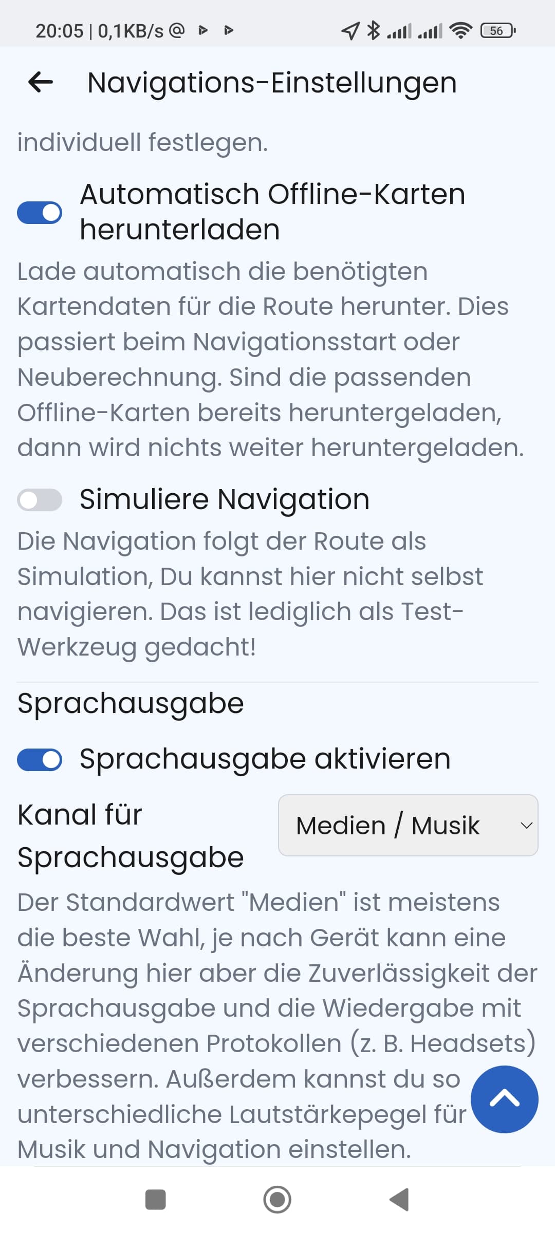

Bitte noch einen Screenshot von deinen Einstellungen… :wink:
Habe noch Kurviger 2.2.28 was ich nicht verwende und Kurviger Pro 1.14.28 Tourer das ich bis vor Kurzem verwendete, weil in Kurviger 3 die mir sehr wichtige Aufzeichnung noch fehlte. Kann es damit was zu tun haben, dass ich mehrere Kurviger Versionen habe? Wäre Klasse, wenn es klappt.
Die Routenhistorie ist die Historie der geplanten Routen. Diese sind nur lokal auf Deinem Gerät gespeichert. Die Routenhistorie hat nichts mit den Aufzeichnungen zu tun.
Die Aufzeichnungen werden immer in der Cloud gespeichert; ohne Internet kein Speichern möglich.

Habe weitere Routen angeblich “Erfolgreich gespeichert”. Ich kann weiterhin nur die 1 einzige Route vom 29.03.24 aufrufen. Bei Favoriten steht eine vom 12.05.24 und 4 zukünftig geplante vom 16.05.23. Beim alten Zweithandy Huawei P10 Lite wird exakt das gleiche angezeigt.

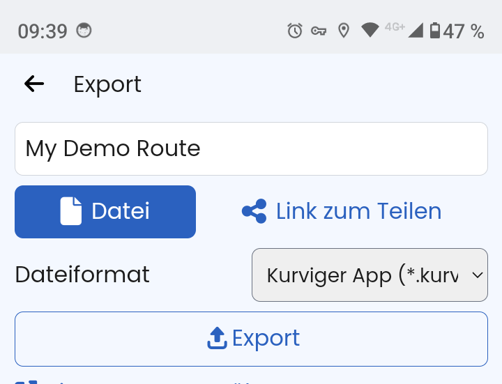

Menü > Export > Datei > Format *.kurviger
