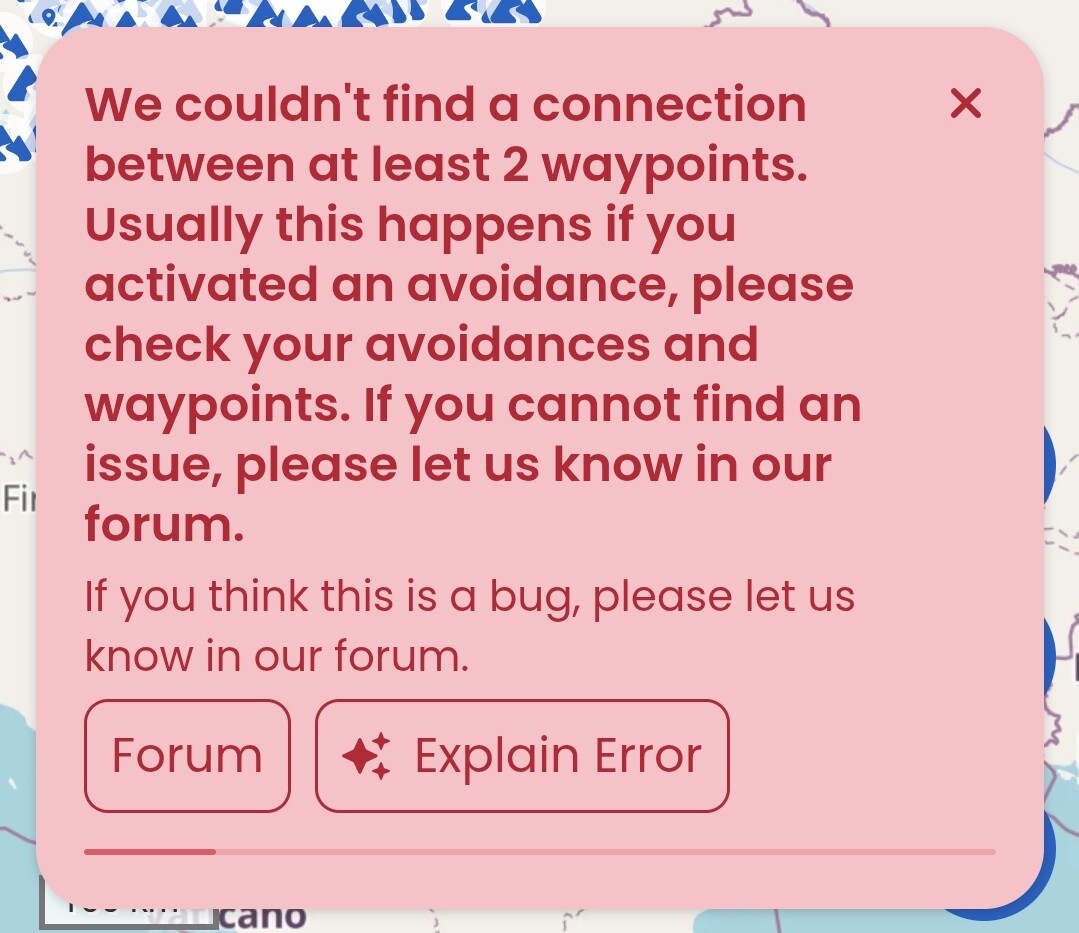

Recorded Tour can not be startet as a Route
Wir können zwischen mindestens 2 Deiner Wegpunkte keine Verbindung finden. Meist liegt das an einer aktivierten Vermeidung, bitte prüfe Deine Wegpunkte und Vermeidungen. Falls Du keinen Fehler finden kannst, gib uns doch bitte im Forum bescheid.

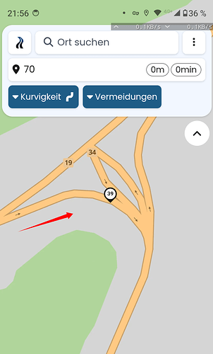

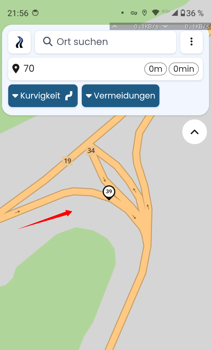

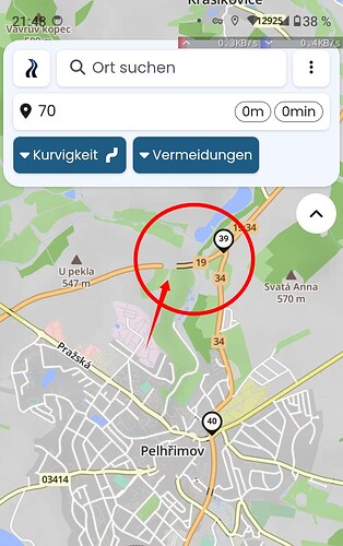

Strasse ist nicht verbunden.
Dann liegt der Shaping Point 39 so unglücklich, dass es keinen Weg dorthin gibt.
Zweimal Pech.
Strasse - OSM - ich habe nicht geschaut, was mit der Straße ist, vermutlich bist Du die gefahren?
Edit .. I wrote a comment to the mapper, there were changes some days ago. Changeset: 167814931 | OpenStreetMap

Die Lücke in der Straße ist geschlossen. In zwei oder 3 Tagen sollte es funktionieren.

In OSM gab es vor 5 Tagen eine Änderung an der Stelle, bei der möglicherweise ein Stück der Straße versehentlich gelöscht wurde. Das heißt, wenn du deine Route vor mehr als etwa 3 Tagen geplant und gefahren hast, wusste Kurviger nichts von der Änderung.
