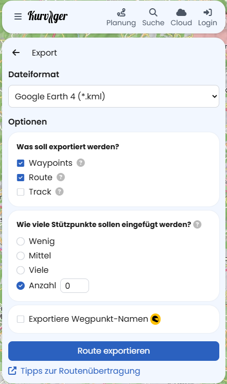

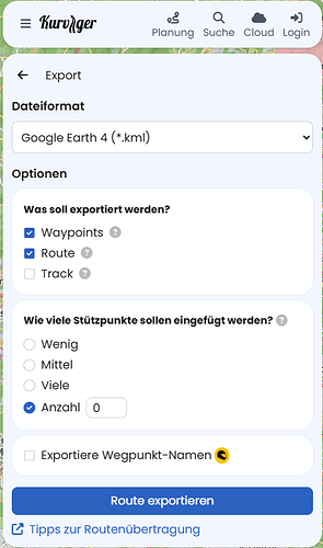

Für “mein” Becker Mamba 4 benötige ich das KML4 Format, jedoch wird auf der neuen Seite nur der Export der Route durchgeführt. Auf der alten Seite hingegen kann ich nach Auswahl des KML4 Formates zusätzlich noch die korrekten Optionen setzen, sieht dann so aus:
Dann erhalte ich eine KML4 Datei in der zusätzlich zu der Route eben auch die Wegpunkte befüllt sind, sieht dann so aus:
Evtl. kannst Du bei der Exportauswahl der neuen Seite das Becker Mamba anbieten und dort mittels KML4 Format die Route inkl. der Wegpunkte zu exportieren.
