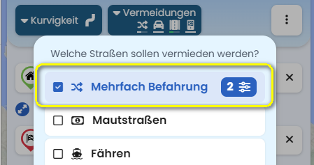

Vielleicht hilft auch, die Vermeidung “Mehrfach Befahrung” zu aktivieren. Hier im Beispiel auf 2:
