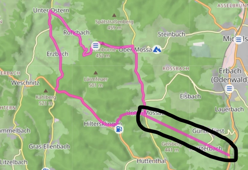

Ich habe bei jeder aufgezeichneter Route vor jedem Startpunkt eine rote gerade Linie von ca. 6 Kilometern Länge immer an der gleichen Stelle. Woher kann das kommen?
das kommt in der Regel durch einen falschen GPS Fix. Das kann passieren, wenn du sofort losfährst und der GPS Empfänger noch nicht alle Satelliten hat um den Standort genau bestimmen zu können.
Vielen Dank Hobbyfahrer. Das war mir überhaupt nicht klar. Werde beim nächsten Mal drauf achten.
