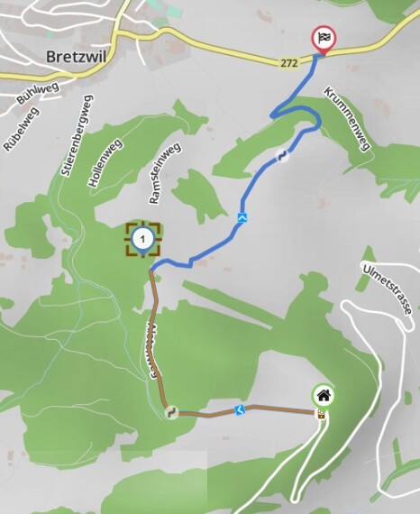

Habe heute mal Tourer+ aktiviert und wollte in der Schweiz die Ruine Ramstein ansteuern. Auf dem Weg dorthin wollte mich die App durch eine gesperrte Forstwirtschaftsstrasse leiten. Passiert das öfter bei Kurviger?

Vermutlich adressierst du die untere (braune) Route:

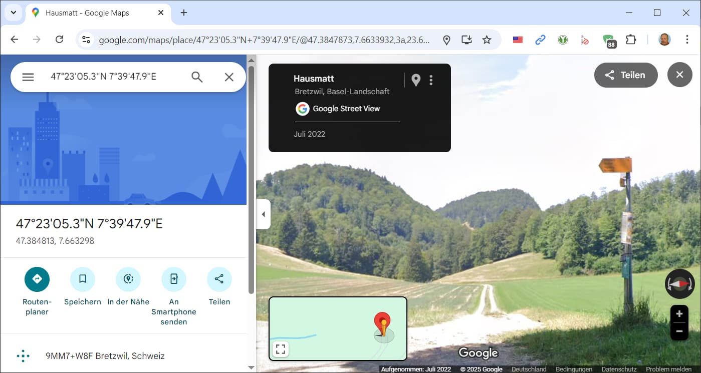

Zumindest am Start des “Aletenwegs” gibt es keinen Hinweis auf eine Sperre:
Ich denke Galmweg ist evtl das Problem sn der Stelle:

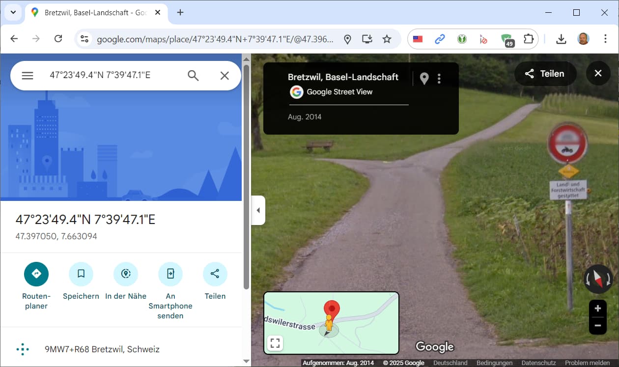

Der “Galmweg” ist allerdings gesperrt:
Das ist jedoch in OSM nicht vermerkt. Ich weiß: Google Streetview darf nicht als Quelle für OSM herangezogen werden, außerdem ist das Bild aus 2014 …

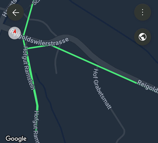

Der Galmweg war es nicht. Es war schon weiter unten im Dorf( Bretzwil) . Da bekam ich die Sprachanweisung rechts abbiegen und dort standen Schilder, dass nur Lieferverkehr erlaubt ist. Die Strasse nennt sich Hofgut Ramstein( Habs in Honda Roasync aufgezeichnet)
. Bin dann ca 200m rein und hab gewendet.
Das müsste iese Straße sein, oder:
Wo steht der Schild ungefähr und was steht drauf? Dann können wir es in OSM eintragen.
Genau, die Strasse ist es. Gleich nach Einfahrt in dieses Straße kommt ein rundes Schild mit rotem Rand und auf dem steht nur Lieferverkehr erlaubt
