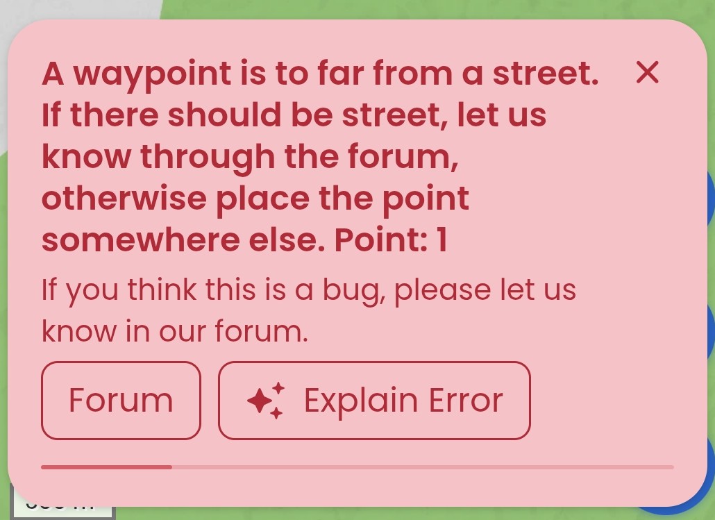

Mindestens ein Punkt müsste sehr weit weg von einer befahrbaren Strasse liegen. Befahrbar im Sinne von “für Verkehr/Motorrad” zulässig.
Schau dir aufmerksam jeden Punkt an und bei möglichen Kandidaten den Punkt am besten löschen. Irgendwann sollte Meldung weg sein.
Aus meiner Erfahrung würde ich sagen, dass die Grenze so bei 4-5 km liegt, wenn die Meldung kommt. In Regionen wie Deutschland sind 5 km viel, für größere Länder wie USA sind 5 km zur nächsten befahrbaren Strasse wenig.

Dann müsste aber diese Fehlermeldung kommen, oder?
Da hast Du auch wieder recht. Mir fällt gerade nicht ein, wie ich die Meldung forcieren kann. Irgendwie mit Einbahnstrasse, Autobahn?

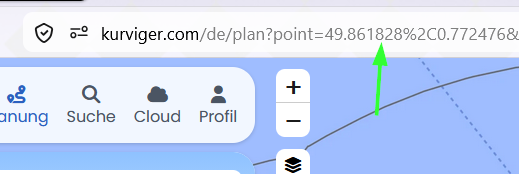

Sorry, geht doch. Teilen des kurv.gr-Links funktioniert nicht, aber das schon.
@Sabine_S: Bitte kopiere den Browser-Link.

Einfach den kompletten Text vom Browser hier rein kopieren “kurviger.com/…”
