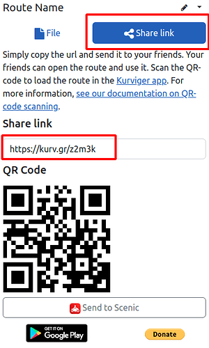

Geht es um Links, bzw. Kurzlinks?
export Links

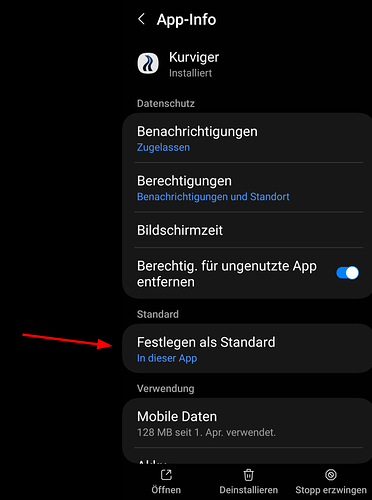

dann kann Erlauben von links für K3 und verbieten von diesen für K1 helfen:
Long-press K3-App-Icon, App-Info, Set as Standard-Default, …
here some pics from Android settings for K3
