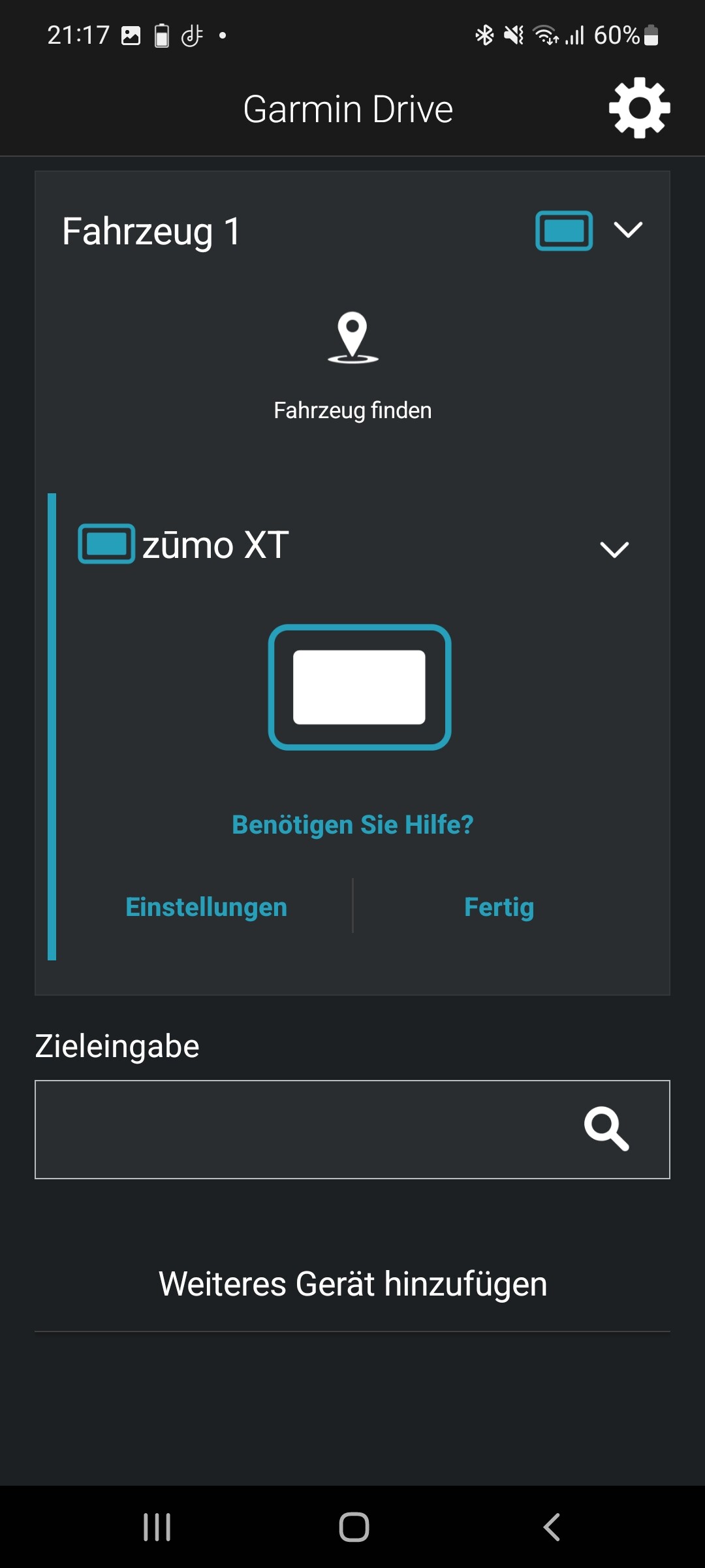

Wie ich schon beschrieben funktioniert es einfach nicht ich mache genau wie du gesagt hast . Und wenn ich die GPX datei übertrage auf die Drive App .sieht ihr was sie mir anzeigt ,sie fotos nix es fehlt einfach unten die Meldung senden an Xt .unten ist nix überhaupt nix .
So sieht dann das fenster aus bei Drive App nach dem ich die Datei gesendet habe ,nix !
Habe das Problem gefunden. Habe die Drive App deinstalliert und wieder neu installiert sehe da es funktioniert.
