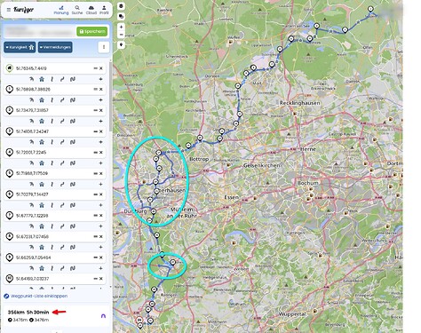

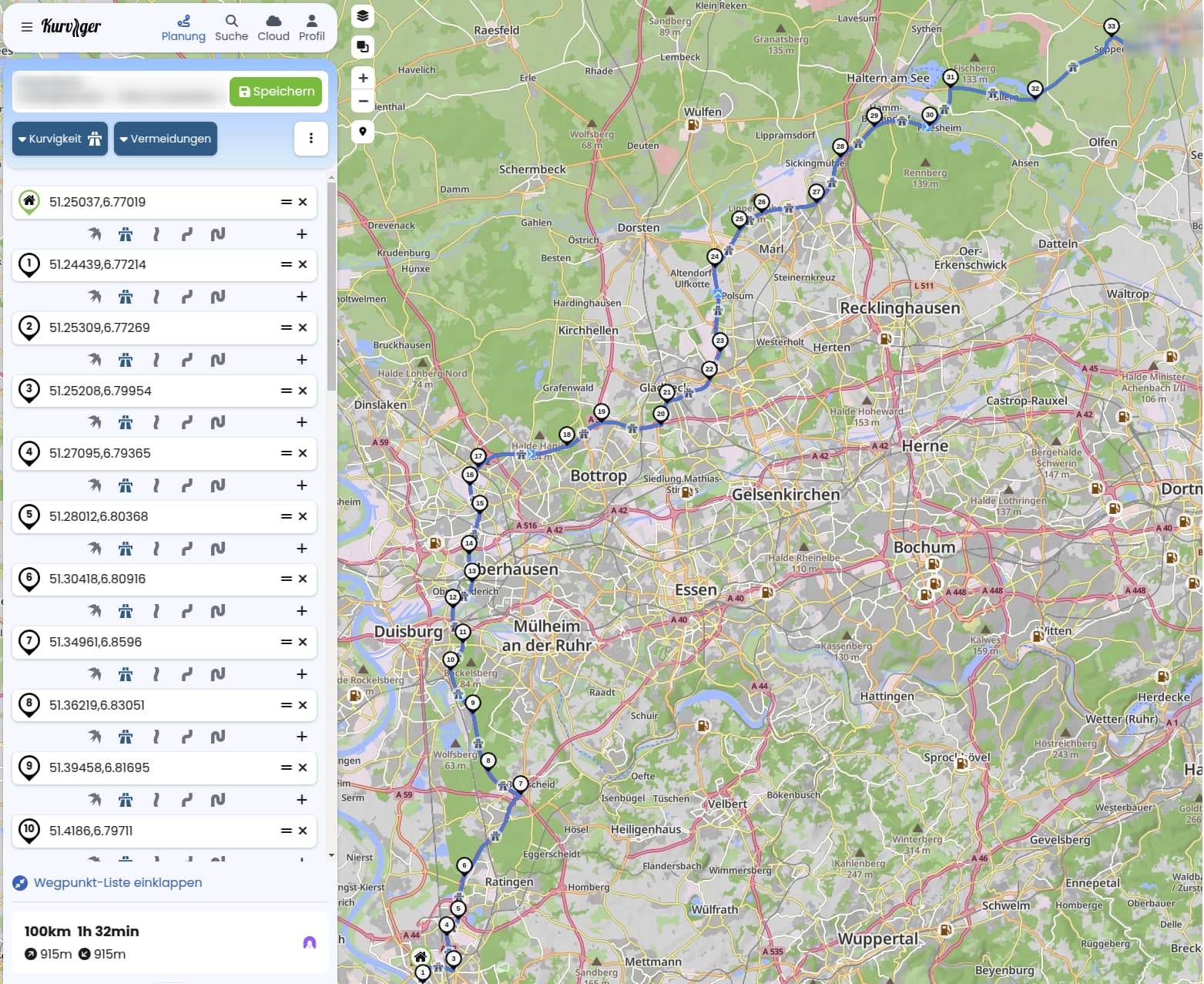

Habe hier eine Aufzeichnung als Route geladen und komme auf eine Strecke von 100 km.
Über die Funktion “Route umdrehen” werden daraus nun 356 km.
Klar liegt das hier im wesentlich an den Autobahnen, aber die haben doch meist zwei Fahrtrichtungen. Und da sich die Richtung der Route ( oder Tracks ) doch erkennen lässt, wär’s doch sinnvoll den Punkt auf die andere Seite der Leitplanke zu setzen?
Bei Einbahnstraßen geht das natürlich nicht, diese Punkte müssten konsequenterweise entfernt werden. Und bei Kreisverkehren müsste man den Punkt ggf. auch versetzen oder eine Extrarunde fahren.
Aktuell jedenfalls macht die Funktion eigentlich nur Sinn wenn keine autobahnähnlichen Strecken vorhanden sind, oder wenn es eine Warnung geben würde.
