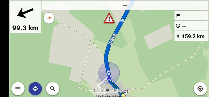

Falls es das Thema schon gibt bitte verschieben. Folgendes Problem ist Heute wieder aufgetreten, wenn ich die Route verlasse a.) weil ich es möchte oder b.) die OSM-Daten nicht mehr stimmen https://kurv.gr/5pq7b war es bisher immer so das die App problemlos die Navigation wieder aufgenommen hat sobald ich wieder auf der Route war. Seit einiger Zeit, leider weiß ich nicht seit welcher Version, ist es so das die Kurviger-App nicht mehr navigiert obwohl ich auf der Route bin…
Hat Jemand eine Idee woran das liegen könnte? Standortservice Android, Routen-Neuberechnung Aus

Ich versuche es so genau wie möglich wieder zugeben, die gesamte Route war diese https://kurv.gr/5cqWx. In dem Teilstück https://kurv.gr/qvh9y will die App geradeaus fahren. Dies ist aber nicht möglich, die Straße ist unterbrochen, ich bin also so https://kurv.gr/qmdRV gefahren. Nachdem ich wieder auf der Gesamtroute war hat die App nicht mehr navigiert. Zu den Optionen Routen-Neuberechnung: Aus, Routen-Neuberechnungsmodus: Nächster Wegpunkt, Position auf Route: Aus. Routing-Optionen: Kurvige Route, Vermeide dieselbe Straße zweimal zu befahren: An, Vermeide Fähren: An.

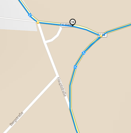

The route does not have a straight section like in 2nd link.
The 3rd link shows the original curvy route like in 1st link.
Du hast Recht, mein Fehler ich habe die Gesamtstrecke https://kurv.gr/NXfT4 schon nachbearbeitet, deswegen Sitz Formpunkt 19 schon so das der Verlauf passt. Löscht man Nr. 19 fährt Kurviger gerade aus https://kurv.gr/RLkEF, was nicht mehr möglich ist. Die Daten habe ich schon korrigiert. :smiley:
Next time please try the “Settings | Navigation | Rerouting mode | Strict navigation” option.
