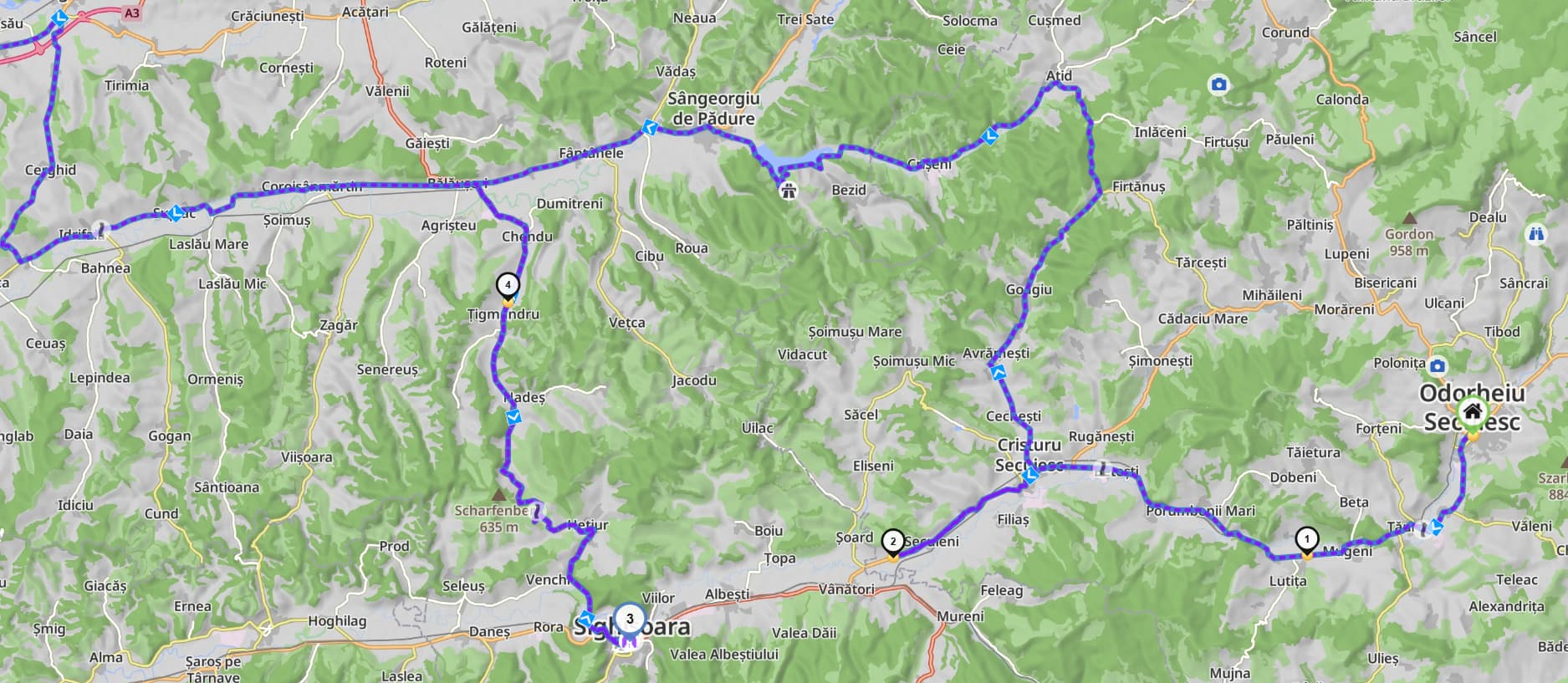

Route verläuft ungewöhnlich
kann mir vielleicht jemand sagen, warum Punkt 2 + 3 nicht den direkten Weg gehen?
Google Maps hat kein Problem damit.
Danke
Ewald

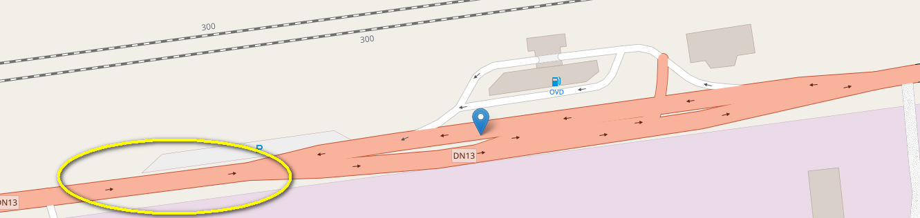

Vielleicht liegt der Fehler hier:

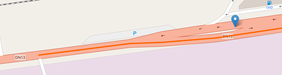

Da ist das Objekt mit Einbahnstraßenkennzeichnung zu lang
Ich hab’ die Straße aufgetrennt, und das falsche Einbahnstraßen tagging entfernt.

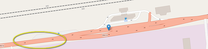

Es scheint noch ein weiteres Problem zu sein:
Edit:

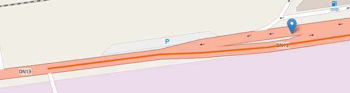

Auch hier war die Einbahnstraße zu lang.
Hab’ ich jetzt auch korrigiert.
