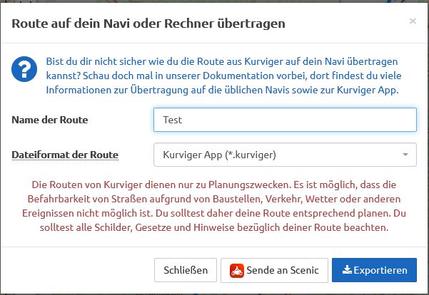

Wenn ich eine Route exportieren möchte, den Namen eingebe und dann Enter statt dem Button Exportieren drücke, ist meine Route weg und keine Datei exportiert. Was passiert da?

…kann ich bestätigen, scheinbar nur wenn das Kurviger Format ausgewählt ist.
Vielen Dank für die Meldung, da hat sich wohl ein Fehler eingeschlichen, das schaue ich mir an.
Nochmal vielen Dank fürs Melden, der Fehler sollte jetzt behoben sein.
