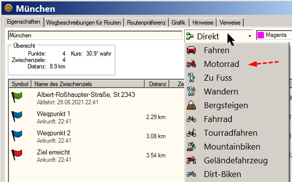

Ich bin kein Basecamp-Experte, aber ich glaub da gibt es die Möglichkeit sich eine Route für einen Track berechnen zu lassen.
In Basecamp ein Doppelklick auf die importierte Route und dann ein Profil (hier Motorrad) auswählen
snap203
Nach der Auswahl beginnt die Berechnung selbsttätig.

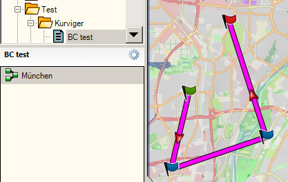

Eine Route nach Basecamp importiert, sieht zunächst so aus
Doppelklick auf “München” und von “Direkt” auf “Moped” wechseln

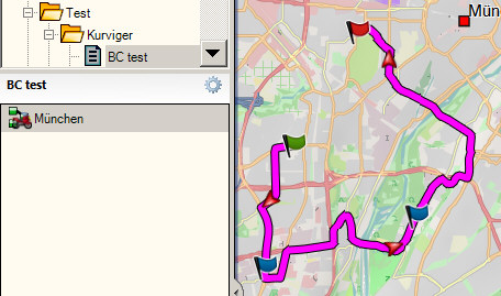

Ergibt dann berechnet die Route
Und das Icon hat links gewechselt
