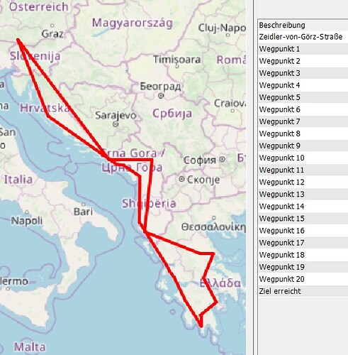

Dann als .itn-File exportiert und bekomme genau 20 waypoints (plus Start und Ziel).
In TomTom importiert gibt das natürlich eine ganz andere Tour … wen wundert’s?
Nur 20 Wegpunkte auf mehr als 7000 km, da hat TomTom 'ne Menge Freiheiten!
Ich habe TomTom und Tyre nicht mehr installiert, aber mit dem RouteConverter kann man das Problem vielleicht visualisieren:

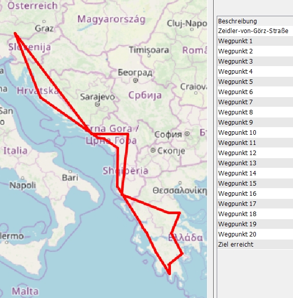

Mein Tipp: Aufteilen der Route in Tagestouren - wenn TomTom das Ziel ist, beim Export “viele Stützpunkte” einfügen lassen (limitiert im Falle von TomTom). Siehe Beispiel für Tag1 bis Zadar: https://kurv.gr/WkZXZ - der Output wieder im RouteConverter:
Schon nahe an der Kurviger-Route aber eine deckungsgleiche Route ist vermutlich nur durch akribische Nachbereitung im TomTom/Tyre zu erreichen.

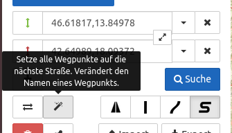

Hi Klaus,
schön, dass du dich hier im Forum angemeldet hast.
Für die Wegpunkte neben der Straße haben wir extra einen Knopf
Einmal drücken und die Punkte sitzen richtig auf der Straße.
Bei den zusätzlichen Stützpunkten oder wo hast du 38 gesetzt? Die Stützpunkte werden nicht genau hochgerechnet, es ist ein oberes Limit, Kurviger verteilt diese Stützpunkte dann auf der Route.
