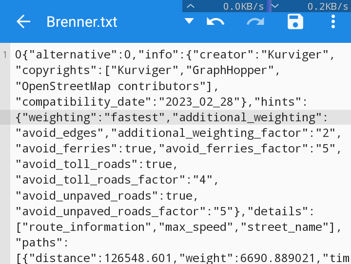

In der Datei (hier die von @G-B ) sind die Vermeidungsstärken gespeichert. Vielleicht hilft das beim Suchen?
