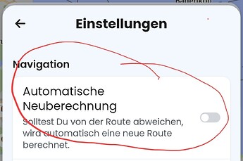

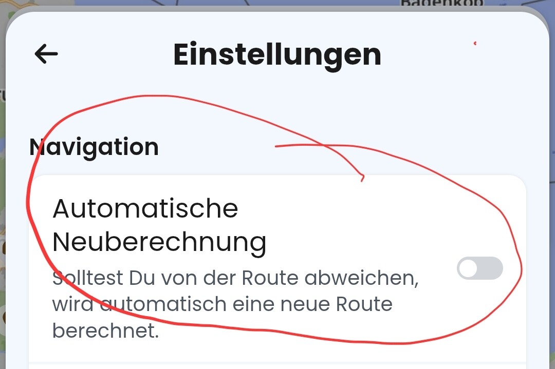

Du kannst jederzeit, im Planungsmodus (nicht während der Navigation), die automatische Neuberechnung deaktivieren.
Ja, das weiß ich jetzt, aber es ging ja darum, eine laufende Navigation zu beenden und trotzdem weiter aufzuzeichnen, was durch Löschen der Route funktioniert, wenn auch meines Erachtens nur als Workaround. Die Neuberechnung möchte ich ja, wie im letzten Post geschrieben, unter normalen Umständen behalten.

Alternativ, Neuberechnung Standartmäßig Aus. Dann läuft die Aufzeichnung immer weiter.
Die Fälle wo du wirklich eine Neuberechnung benötigst sind eher selten. Außerdem kannst du dann die Neuberechnung mit einem Knopf auslösen.
