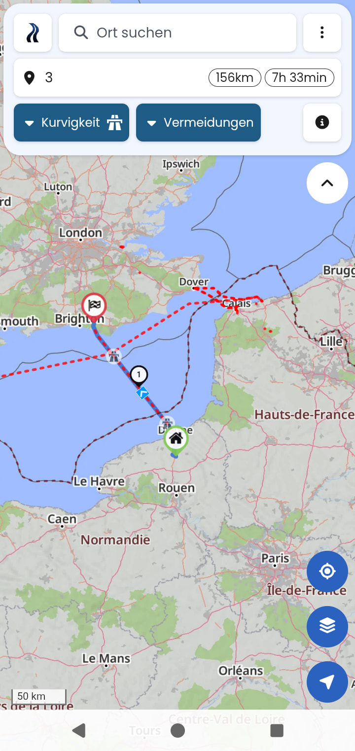

Diese Overpass-Abfrage von OpenStreetMap-Daten könnte hilfreich sein um die Fährstrecken besser sichtbar zu machen, um ggf. einen Shaping-Point zu setzen.
Karte ziemlich genau auf den interessanten Bereich platzieren, um die Datenmenge zu beschränken.
  • Oben Ausführen
  • Wenn Abfrage beendet ist,sollten die Fährlinien sichtbar sein
  • Oben auf Export - Download gpx
Dann in Kurviger den Overlay-Manager öffnen und über “+” und Datei auswählen die “export.gpx” laden.
So sieht es dann aus. Das Overlay ist rot und ich konnte sehr einfach einen Shaping-Point setzen.
Ansonsten über Teilen-Funktion den Kurviger Link zu Deiner Route posten. Kann ja auch an den OSM-Daten liegen.
