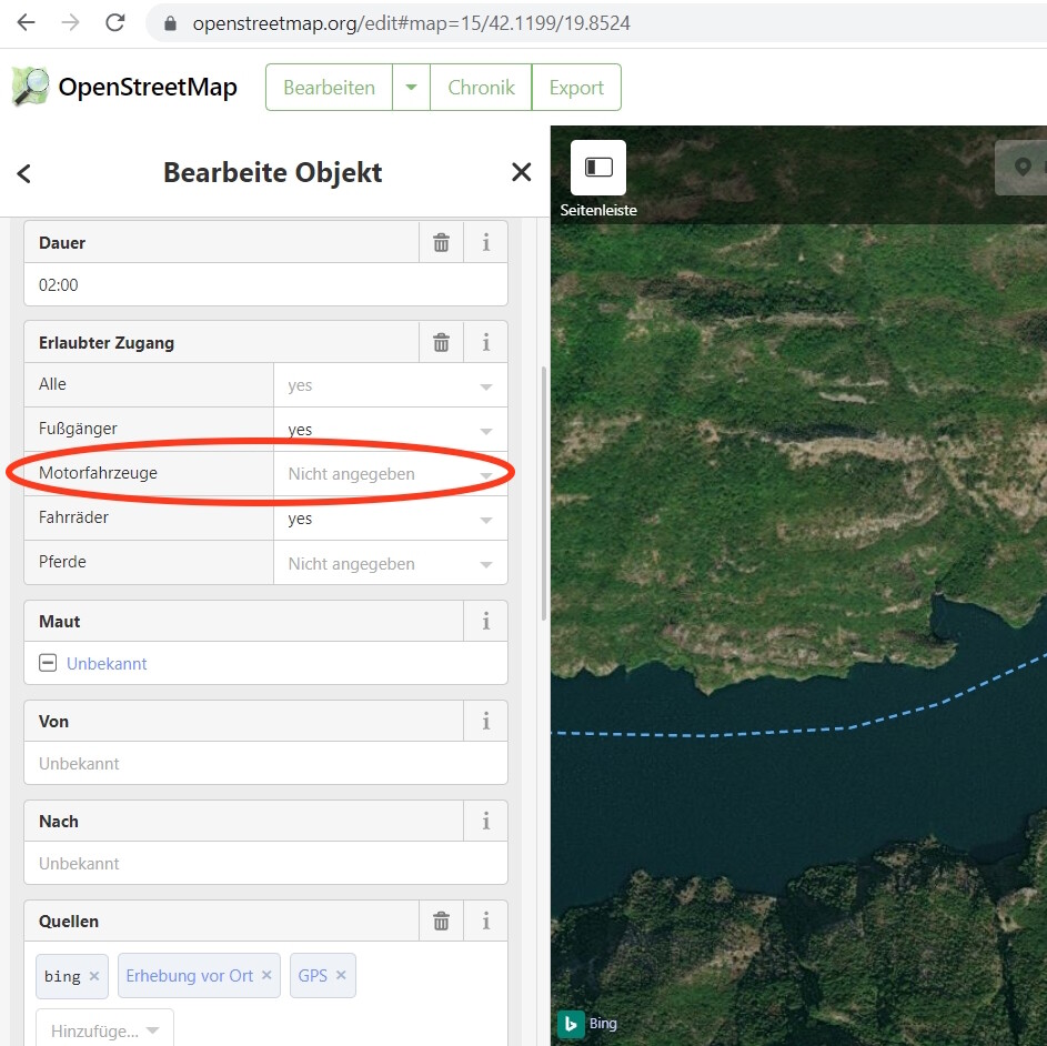

Im OSM sind Motorfahrzeugen mit “nicht angegeben” gekennzeichnet:
Da ich mir nicht sicher bin ob nun “permissive”, “customers” oder “permit” hier richtig wären, lasse ich die Finger von einer Änderung.

Somebody already changed the data in OSM a few hours ago, so the routing should work in the next few days.
Correct values for tagging would be:
motor_vehicle=yes
or the better tagging would be:
motorcar=yes
motorcycle=yes
This ferry is a bit tricky, because it consists of multiple ways, so when changing the tagging, we need to be aware to change the tags for all parts of the way
