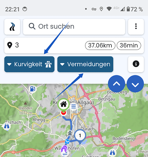

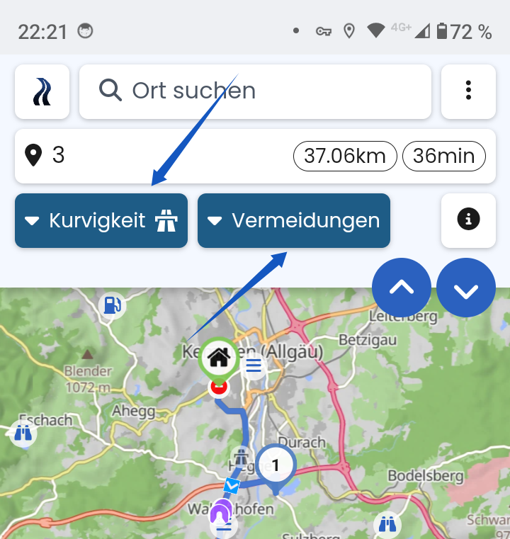

Probier mal. Zuerst die Vermeidungen von Haupt- und Schnellstrassen herausnehmen.
Als Kurvigkeit hier “Schnellste”, setze auf die Kurvigkeit, welche generell gelten soll.

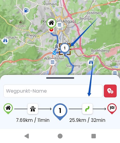

Dann auf den Wegpunkt klicken. Die Eigenschaften können geändert werden. Für den bestimmten Streckenabschnitt wähle abweichende Kurvigkeit.

Ach so, meine Ideallinie “Schnell anfahren und dann auf kleinsten Straßen dahin zu tuckern” wäre so zu erreichen, das habe ich mit Eurer Hilfe herausgefunden:
Generell: Vermeidung Hauptstraßen = 1 (nur 1 und nicht mehr, wie bisher)
START bis (1): Kurvigkeit = Schnellste
(1) bis ZIEL: Kurvigkeit = Extra kurvig
Fazit: Es braucht keine Veränderung an Kurviger, wie ich ursprünglich angenommen hatte. Eine Einstellung von Vermeidungen separat für einzelne Abschnitte wird nicht benötigt.

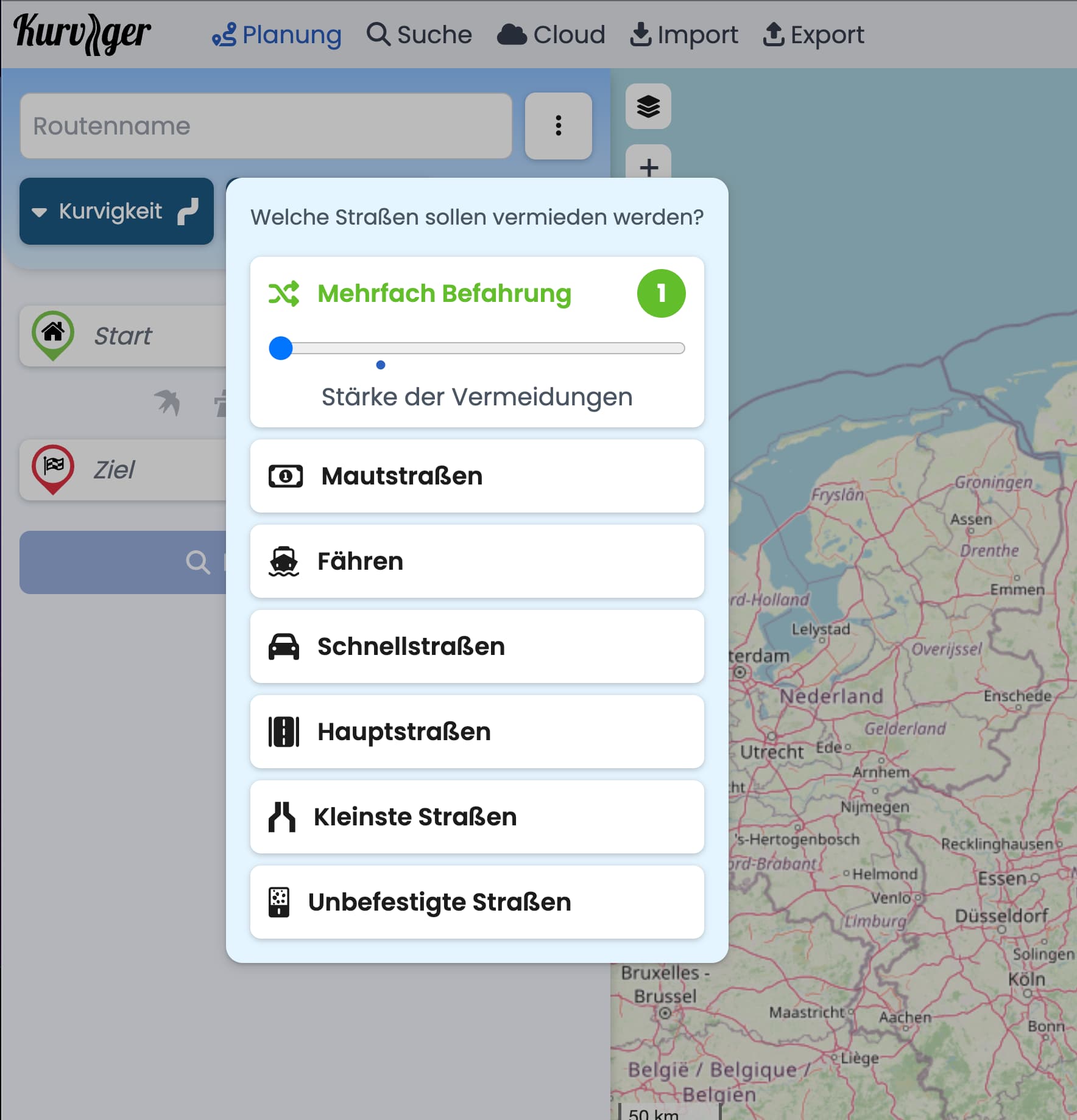

Hier findest du eine Übersicht aller Vermeidungen und ihrer Bedeutungen.
