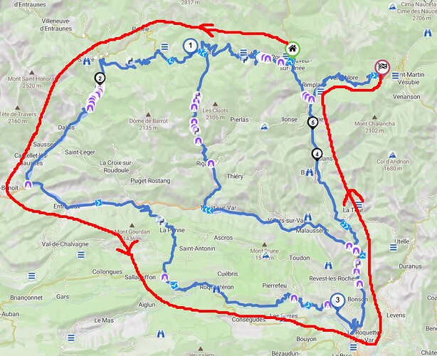

Routenverlauf ungewöhnlich
ich habe eine Route geplant, deren Verlauf für mich nicht nachvollziehbar ist. Kann man das erklären?

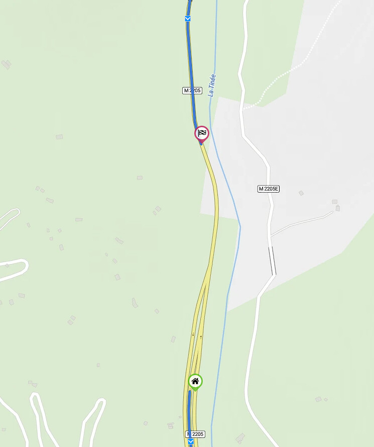

Da scheint ein Fehler in den Kartendaten südlich von “marie” zu sein, da ist eine Einbahnstraße wohl nicht ganz korrekt eingetragen. Das kann man ganz gut erkennen, wenn man die Route verkleinert auf das Areal, das Probleme macht:

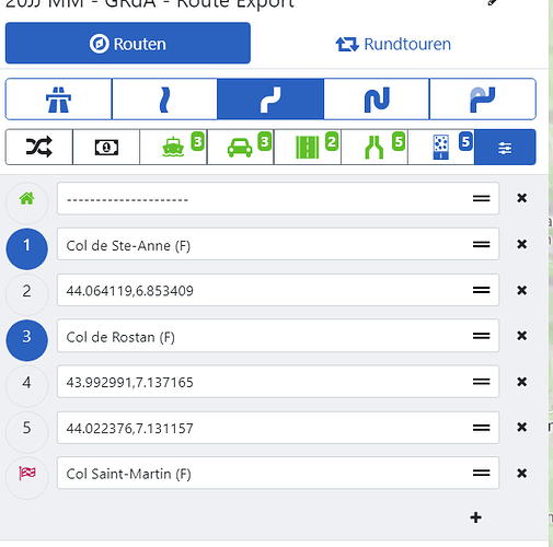

Das problem geht weg, wenn du die “Vermeidung für kleinste Straßen” ausmachst (und deinen Punkt 5 löscht, der wohl ein bisschen verrutscht ist):
Ich werde mir das mal in Openstreetmap ansehen und prüfen, was mit der Einbahnstraße nicht stimmt
Bis dahin empfehle ich dir, die Vermeidung (generell) nicht unbedingt auf Stufe 5 zu drehen, sondern mit niedrigeren Stufen zu experimentieren. Denn sonst ist der Algorithmus manchmal etwas “verzweifelt” und baut sehr interessante Umwege ein
Dieses Stück ist als Einbahnstraße in OpenStreetMap eingetragen.
This part is tagged as “one way” in OpenStreetMap
Danke für die Info!
Google läßt mich auf jeden Fall in beide Richtungen durch!
Ich vermute dass hier in den letzten Jahren Bauarbeiten waren und die Straße jetzt anders ist. Falls du demnächst dort fährst könntest du der Community einen riesen Gefallen tun, indem du die Karte korrigierst. Du weißt ja sicher schon, dass Kurviger auf OSM basiert, das ist Open Source Kartenmaterial, das jeder editieren darf. Also falls du da lokales Wissen hast, dann gerne her damit!

Mit der 4 bei den Vermeidungen funktioniert es auf jeden Fall.
