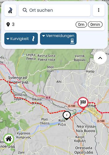

Hallo zusammen,
ich ‚muss’ mich im Rahmen der Tourplanung für dieses Jahr auch gerade mit dem Thema beschäftigen. Es geht um den Grenzübertritt von Griechenland in die Türkei (bei Edirne).
Im Webbrowser kann ich das Thema Luftlinien-Verbindung beim ‚Wechsel des Kontinents‘ problemlos umsetzen.
In der iOS App bekomme ich das nicht hin. Wenn ich einen Wegpunkt jenseits der Grenze setze, verschwinden alle Routenlinien und ich sehe keine Möglichkeit mehr, auf Luftlinie zu wechseln (was nicht heißen soll, das es die nicht gibt…):
Gibt es da einen Trick?
Gruß,
Marco
Hier findest du Infos dazu und auch, wie du das Problem umgehen kannst. :+1:
In der App ist das derzeit nur über einen kleinen Umweg möglich. Aber ja, einen Trick gibt es: Du setzt zwei Wegpunkte kurz hinter der Grenze (also beide auf demselben Kontinent) und stellst die Luftlinie zwischen beiden Punkten ein. Dann verschiebst du erst anschließend einen der Wegpunkte über die Grenze. So funktioniert es auch in der App.
Das ist nicht ganz glücklich und werden wir uns nochmal anschauen!
Wenn die App schon erkennen kann, dass zwei WPs auf zwei Kontinenten sind und das Routing deswegen nicht möglich ist, dann könnte die App die zwei WPs automatisch mit der Luftlinie verbinden und den User entsprechend darüber informieren.
Oder - könntet ihr anstatt “Fehler erklären” einfach “mit Luftlinie verbinden” anbieten? Das ist sowieso die einzige Lösung momentan.
Hallo Kira,
der Trick reicht mir schon fürs erste, da gibt es durchaus schlimmere Workarounds :wink:
Gruß,
Marco
Die Alternative wäre in 2 Routen splitten. Das geht auch. Ich finde die Idee gut, leider können wir das aktuell nicht für alle Fälle zuverlässig anbieten, hier haben wir aktuell noch technische Limits. Müssten wir mal prüfen was möglich ist zukünftig.
