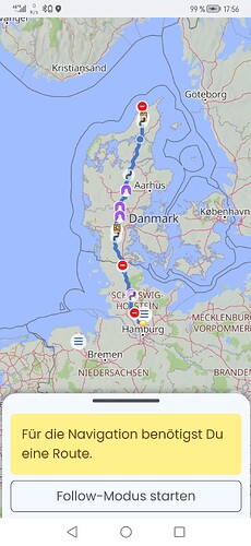

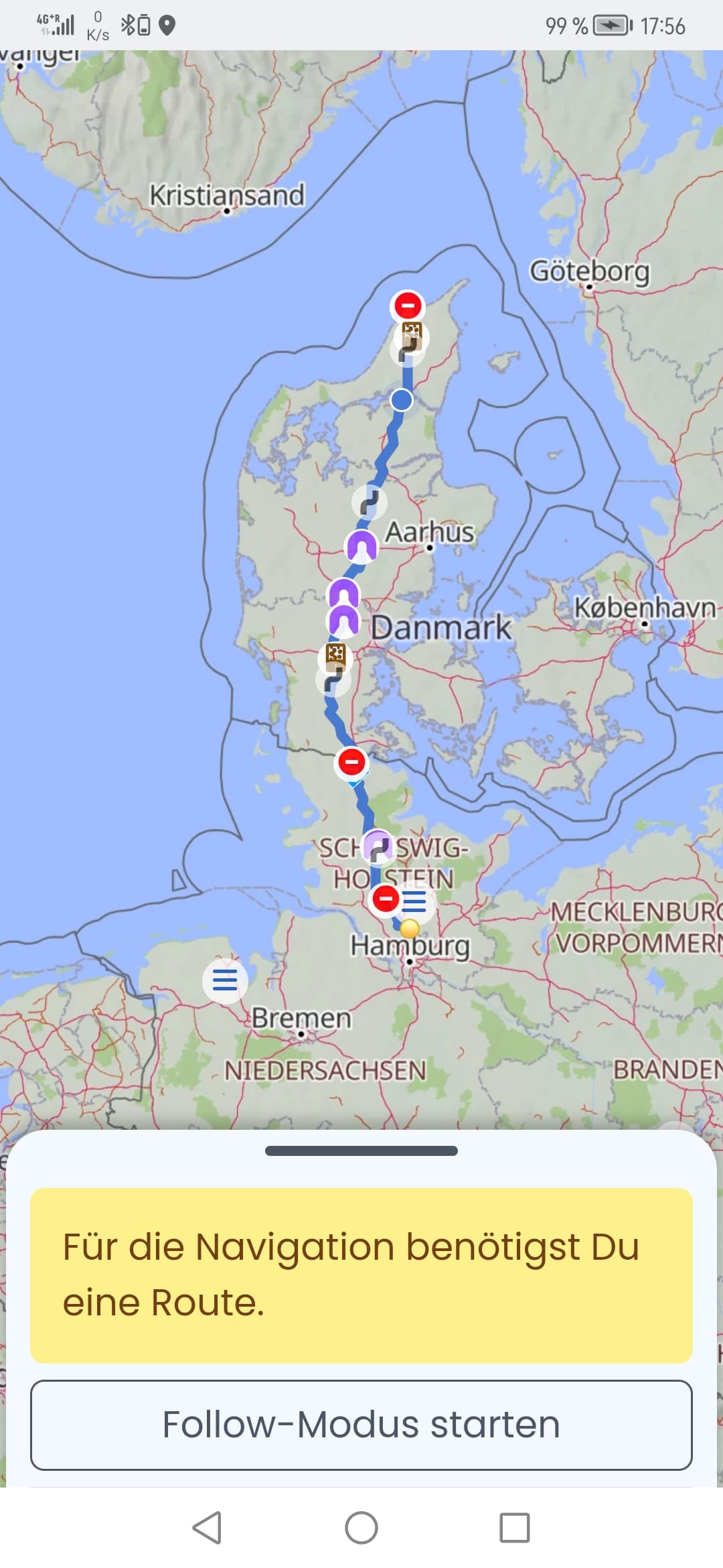

Routing lässt sich nicht starten
Dein GPS ist deaktiviert. Bitte aktiviere es um die Navigation zu starten.
Das ist die Fehlermeldung. Aber sie stimmt nicht, GPS ist an, Maps geht und K1 auch. Die Route ist geladen und hat auch schon funktioniert.

Danke fürs Melden. Der Screenshot sieht ja eh komsich aus, Du hast eine Route, wird aber nicht richtig erkannt von der App? Eventuell hat sich da irgendwas abgeschossen. Hast du die App mal neu gestartet (eventuell auch gleich das 3.3.3 Update drauf :wink: )
Nach dem Neustart war alles wieder in Ordnung, aber das war schon seltsam. Die App lief ja im Hintergrund, währenddessen ich andere Sachen mit dem Handy machte. Etliche Kilometer weiter holte ich Kurviger wieder in den Vordergrund und dann wollte sie nicht mehr.

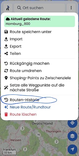

Hallo Andreas, kannst du ein Screenshot machen oder etwas genauer beschreiben, was bedeutet “ich komme aus der Route nicht heraus”?

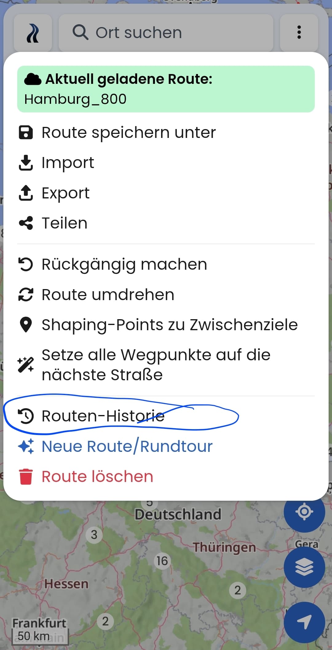

Anbei noch ein Screenrecording, wie man die Routenhistorie benutzt, alles im Flugmodus (offline).
Schritte:
  1. Navigation (im Video - Simulation) starten
  2. Navigation pausieren
  3. Routenhistorie öffnen
  4. Andere Route auswählen
  5. Navigation (Simulation) starten

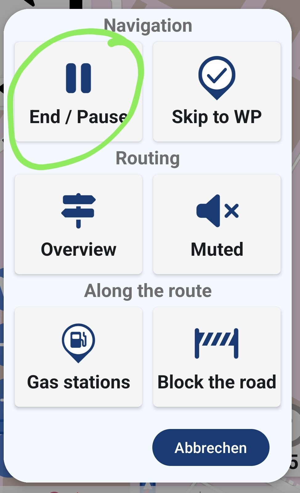

Hängen bleibt das ganze beim Navigation pausieren. Hier dreht sich der Kreis und die Navigation kann nicht pausiert werden und damit sind die folgenden Schritte blockiert.
Ich verstehe leider nicht, wo sich dieser Kreis dreht… Du drückst “End/Pause” und die App wechselt nicht in den Planungsmodus , sindern bleibt in diesem Menü hängen?
Könntest du evtl versuchen, die Schritte aus dem Video im Flugmodus (offline) zu wiederholen und einen Screenshot an der Stelle zu machen, wo du dann nicht weiter kommst? Ich kann es scheinbar nicht so reproduzieren, wie es bei dir auftritt.
Im nächsten Schritt von deinem Bild kommen 2 Balken 1x Fahrt abschließen
1x Fahrt fortsetzen
Beim drücken Fahrt abschließen dreht sich der " Kreis" und es ist keine weitere Aktion möglich. Ich werde das bei Gelegenheit festhalten
Alles klar - verstanden. Dann einfach NICHT auf “Fahrt abschließen” drücken, sondern so wie ich es im Video gezeigt habe, direkt die andere Route aus der Routen Historie auswählen oder eine .kurviger Datei aus dem lokalen Speicher laden.
