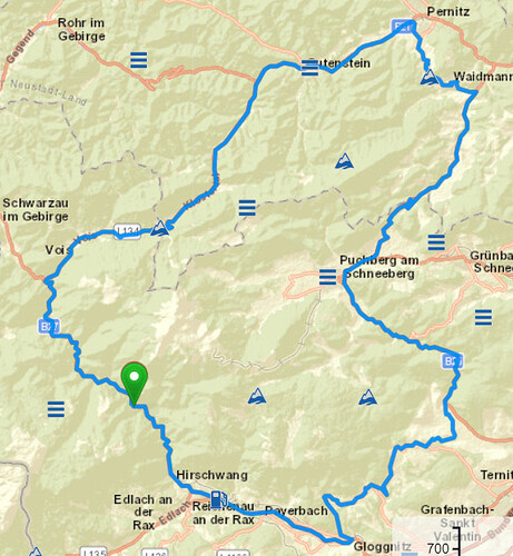

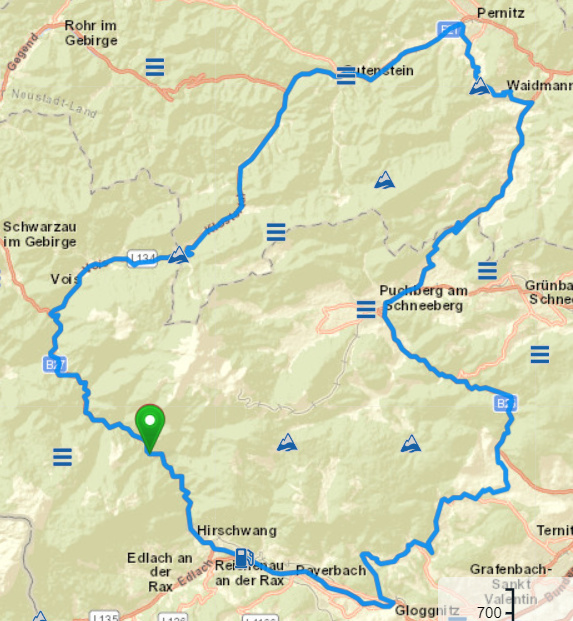

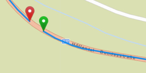

I think I have found an issue with the route calculated by Kurviger
why the long distance?
https://kurviger.de/?point=47.73676%2C15.78413&point=47.73695%2C15.78375&locale=de&vehicle=motorcycle&weighting=curvature&additional_weighting=&ch.disable=true&use_miles=false&elevation=true&avoid_toll_roads=false&avoid_motorways=false&avoid_small_roads=false&avoid_unpaved_roads=false&avoid_main_roads=false&avoid_ferries=false&layer=Esri%20Streets
With Google Maps, the short route ist chosen.

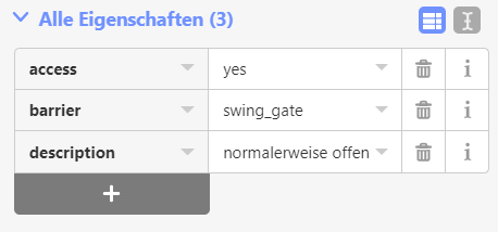

@grua an der Stelle ist eine Schranke eingezeichnet https://wiki.openstreetmap.org/wiki/Tag:barrier=swing%20gate?uselang=de. Falls es die nicht gibt, bei Google sieht man keine, könnte man sie entfernen.
aber OSM sagt, normaly-open und access=yes warum wird dann nicht durchgeroutet?
https://www.openstreetmap.org/edit?node=6418462470#map=18/47.73679/15.78498
Wenn ich das richtig verstehe ist aber keine Zeit angegeben. “Normalerweise offen” ist nur ein Kommentar. Vielleicht liege ich damit auch falsch… Da müsste mal ein “Experte” drüber schauen

Es gibt zwar Validatoren, die bei barrier=gate/lift_gate/swing_gate einen Fehler anzeigen, wenn keine access-Tags gesetzt sind; aber der Fehler liegt in Wahrheit in diesen Validatoren selber. Denn access-Tags geben die Berechtigung an, nicht ob oder wie oft etwas physisch gesperrt ist. Ich setze bewusst keine access-Tags auf diesen Schranken, weil für diesen Schranken keine Berechtigung ausgeschildert ist. Berechtigungen nach der StVO werden generell nur für Straßen, nicht für Hindernisse ausgeschildert.
Ich habe schon vor einigen Tagen die Daten korrigiert. Deswegen steht da mittlerweile auch access auf yes :slight_smile:.
