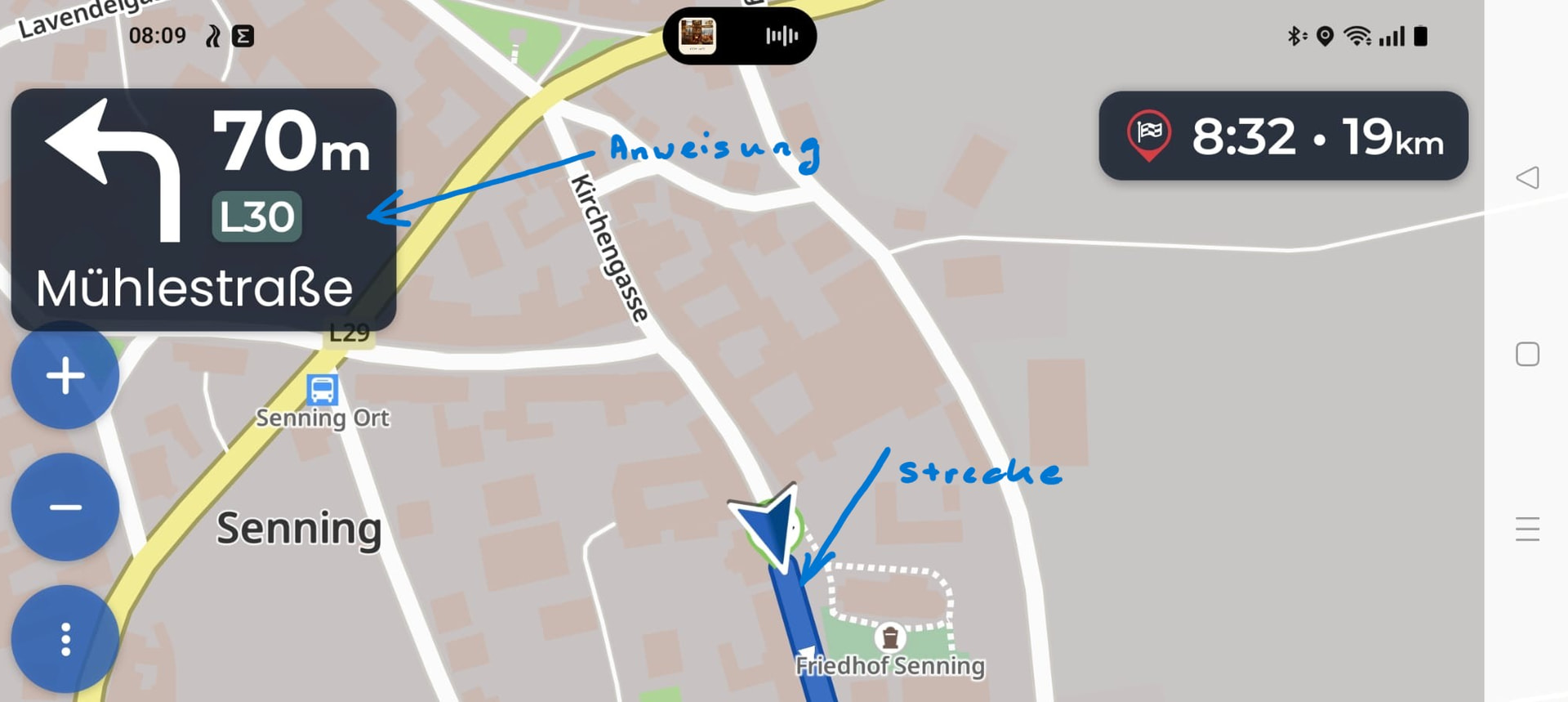

Schaffe es leider nicht die alte Tour zu laden. Versuche es am untenstehenden Bild zu erklären:
Ich habe eine Rundtour erstellen lassen ohne sie weiter anzuschauen oder zu bearbeiten.
Die Anweisung zeigt z.B. nach links abbiegen obwohl die Strecke gerade weiter anzeigte. Ich habe einmal versucht der Anweisung zu folgen, dann wurde neu berechnet.
Bei der nächsten Situation bin ich dann auf der angezeigten Strecke geblieben. Die Ansicht hat kurz zum links Abbiegen geschwenkt ist dann aber gleich wieder die “alte” Strecke weitergefahren.

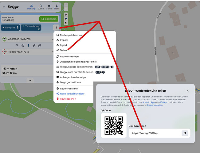

Sorry das sind meine ersten stümperhaften Versuche mit einem Forum. Wie kann ich die Route teilen?
Ich sehe zwar den Punkt “teilen”, aber dann muss ich eine Mailadresse eingeben.
Schau Dir das Bild oben nochmal an.
  • Planung (nicht Cloud)
  • 3 Punkte
  • Teilen
  • Die URL (Link zum Teilen) kopieren
Diesen Link dann hier im Forum einfügen
Also in deiner Route geht es nach 70m nach links in die Mühlenstraße - wie im Abbiegehinweis oben links korrekt beschrieben. Da erkenne ich gerade nicht das Problem.
Solange du der blauen Routenlinie folgst, findet keine Neuberechnung statt.
Das wäre wirklich sehr ungewöhnlich…Es ist aber so, dass die Karte in deinem Screenshot um 180 Grad gedreht ist und man den Eindruck haben könnte, dass Routenlinie und Abbiegehinweis sich wiedersprechen.
Hast du den Screenshot gemacht, bevor du losgefahren bist? Dann fehlte deinem Smartphone nur die Info, in welche Richtung du gerade stehst und hätte sich dann korrigiert, sobald du ein paar Meter gefahren bist. Hier die Erklärung dazu.
Wenn es unterwegs auch auch mal so aussah: Kann es sein, dass du in “Nordausrichtung” fährst? Dann sind die Abbiegehinweise zwar weiterhin korrekt, aber stimmen visuell natürlich nicht immer mit der Routenlinie überein. Du kannst die Kartenausrichtung direkt in der Naviagtion im Drei-Punkte-Menü ändern: Siehe hier. Oder du kannst es in den Einstellungen unter “Kartenausrichtung” ändern.
