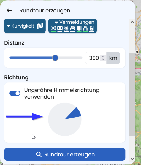

Hallo, Danke für die Rückmeldung und sorry für meine späte Rückmeldung - war heute auf einer kleinen Tour :).
Ja, genau das meine ich. Denn ich lasse mir gerne von der Kurviger-Seite eine Tour erstellen. Diese checke ich ich dann und da ich meine Gegend kenne kann ich einschätzen ob der Vorschlag meinen Vorstellungen entspricht.
Ich dachte nur dass es doch gehen muss, denn ich Blende das Fenster doch nur aus. Aber wenn es nur über neue Router geht —> Ist auch OK muss man nur wissen :).
Danke
Ich danke Euch. Das werde ich jetzt beherzigen. Tolles Forum, tolle App,es funktioniert.
Du kannst, falls Du eine erstellte Rundtour modifizieren möchtest, nach der Erstellung der Rundtour in die Planungsansicht gehen und dort die WP/SP nach Deinen Vorstellungen verschieben :slight_smile:
Hallo Guenther,
ich möchte aber dass Kurviger.com mir en Vorschlag macht. Der Vorteil an diesen Runden ist, dass das Portal unvoroeingenommener ist und mir immer wieder Straßen vorschlägt diese ich nie gefahren wäre.
Aber mit der Route neu erstellen ist vollkommen OK.
Danke
