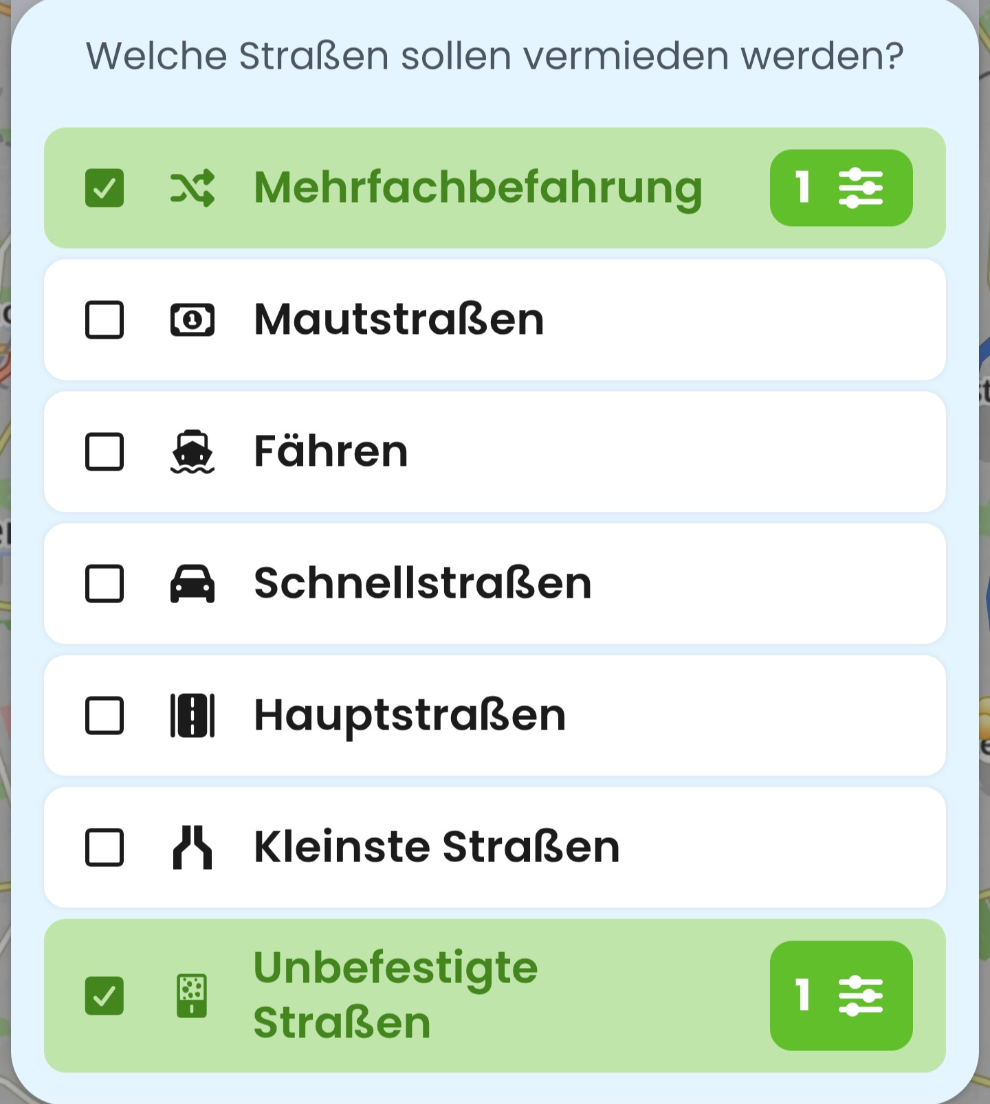

Möglichst wenig Vermeidungen.
Für eine Feierabendrunde sollte “Vermeide unbefestigte” als einzige Vermeidung ausreichen.
Lieber mit der Kurvigkeit arbeiten; ab Stufe kurvig werden z.B. Autobahnen automatisch vermieden.
Setze die Einstellungen mal so, Punkt 1 & 2 kannst du entfernen

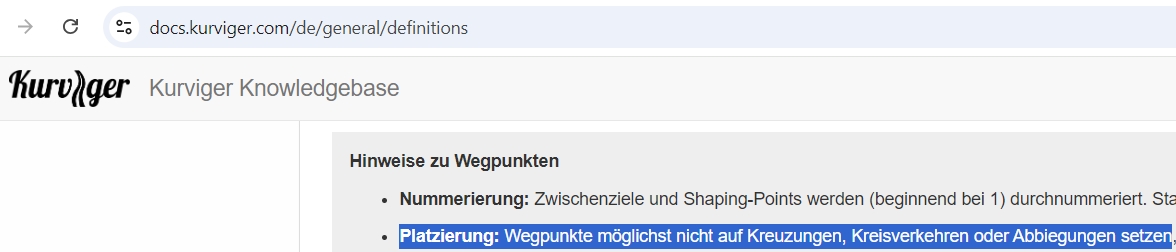

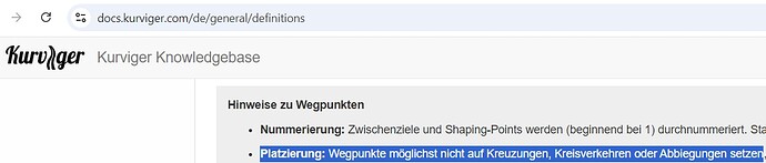

Nicht nur bei Rundtouren!
Entgegen der Empfehlung in der Knowledgebase:
macht Kurviger genau das in vielen Fällen.

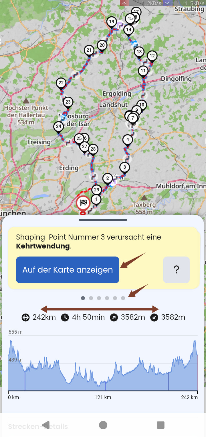

Zu unserem heutigen Saisonstart wurde die Tour neben anderen Formaten erstmals auch im Kurviger-Format verteilt. Das habe ich als Mitfahrer genutzt und fand es seltsam, dass ich 3 x zum Wenden aufgefordert wurde und 2 x den Kreisverkehr umrunden sollte (a la Eberhofer). Bin jedoch natürlich brav den vor mir fahrenden Bikern gefolgt.
Nach der Tour habe ich, neugierig wie ich bin, den ebenfalls verteilten Track in Kurviger importiert, die Wegpunkte optimieren lassen und 3 Abweichungen korrigiert. Ergebnis: eine Tour mit 29 Wegpunkten, von denen sage und schreibe 13 “unglücklich” gesetzt wurden. In den meisten Fällen kein Beinbruch, aber schaut euch mal die Wegpunkte 3, 11, 13, 20 und 29 und die dazugehörigen Abbiegehinweise an - die gleichen Problemfälle wie bei dem ursprünglich verteilten Kurviger-File.

Die Wegpunkte 5, 6 und 7 sind interessant … 7 ist ja ok, aber warum erst 5 und 6 anfahren?
Weil (5) von Kurviger gesetzt wurde und dann mit (6) eine Abweichung beseitigt werden konnte. Bei (6) gab’s übrigens einen Cappuccino …

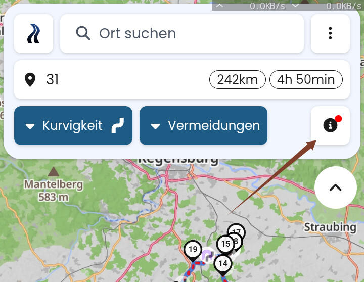

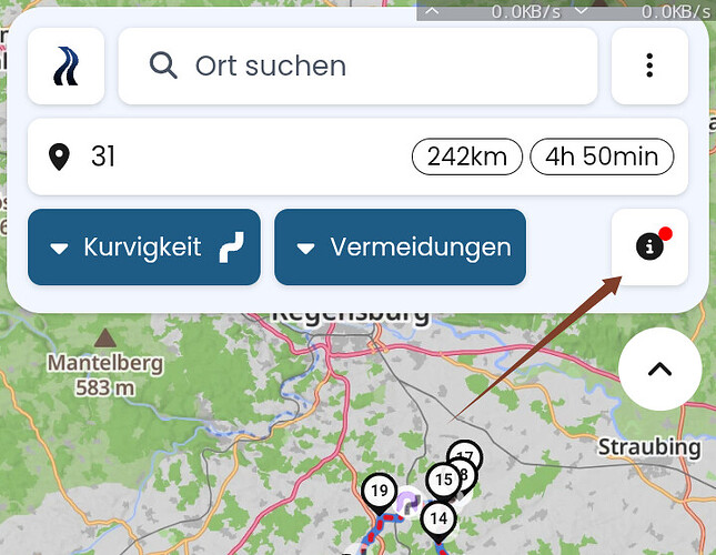

Auf roten Punkt auf dem Infofeld achten ..
… die Meldungen auf der Karte anschauen und ggf. verbessern.
Die Meldungen können “gewischt” werden. Mit dem Wischen wird die Meldung ohne Korrektur quittiert, also akzeptiert. Das ganze, bis keine Meldungen mehr kommen, bzw. bis roter Punkt nicht mehr angezeigt wird.

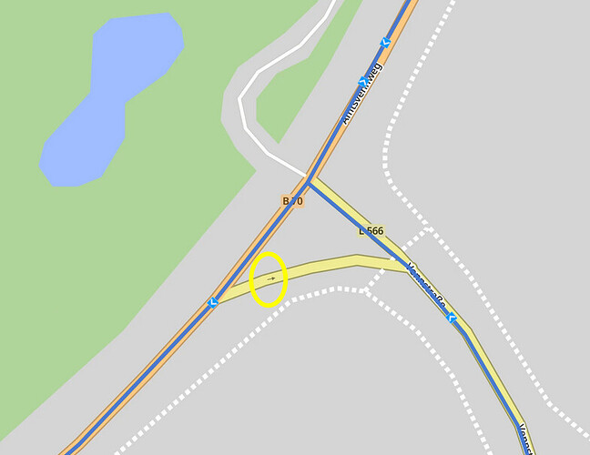

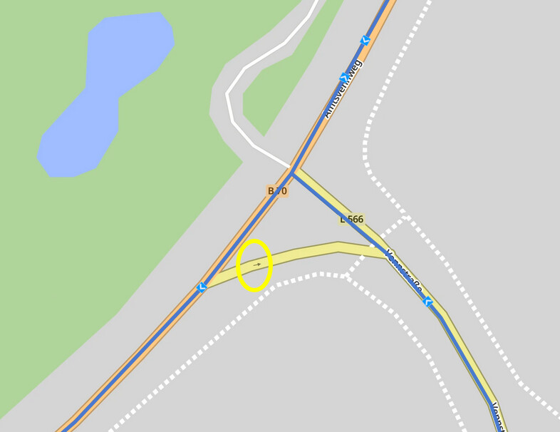

Hi, Shapingpunkt 1 ist erklärbar. Die kleine Verbindungsstrasse zur Bundesstrasse ist nur in einer Richtung befahrbar. Deshalb geht die Route auf der Bundesstrasse erst zum Kreisel zum wenden.
@berndp,
deine Schlussfolgerung ist falsch. Von der L566 kann durchaus links abgebogen werden - siehe Link von @Hampic in diesem Beitrag Rundtour planen, teilweise seltsame Abzweigungen - #4 by Hampic
Shapingpoint 1 wurde in der Rundtour-Berechnung schlichtweg unglücklich gesetzt.
