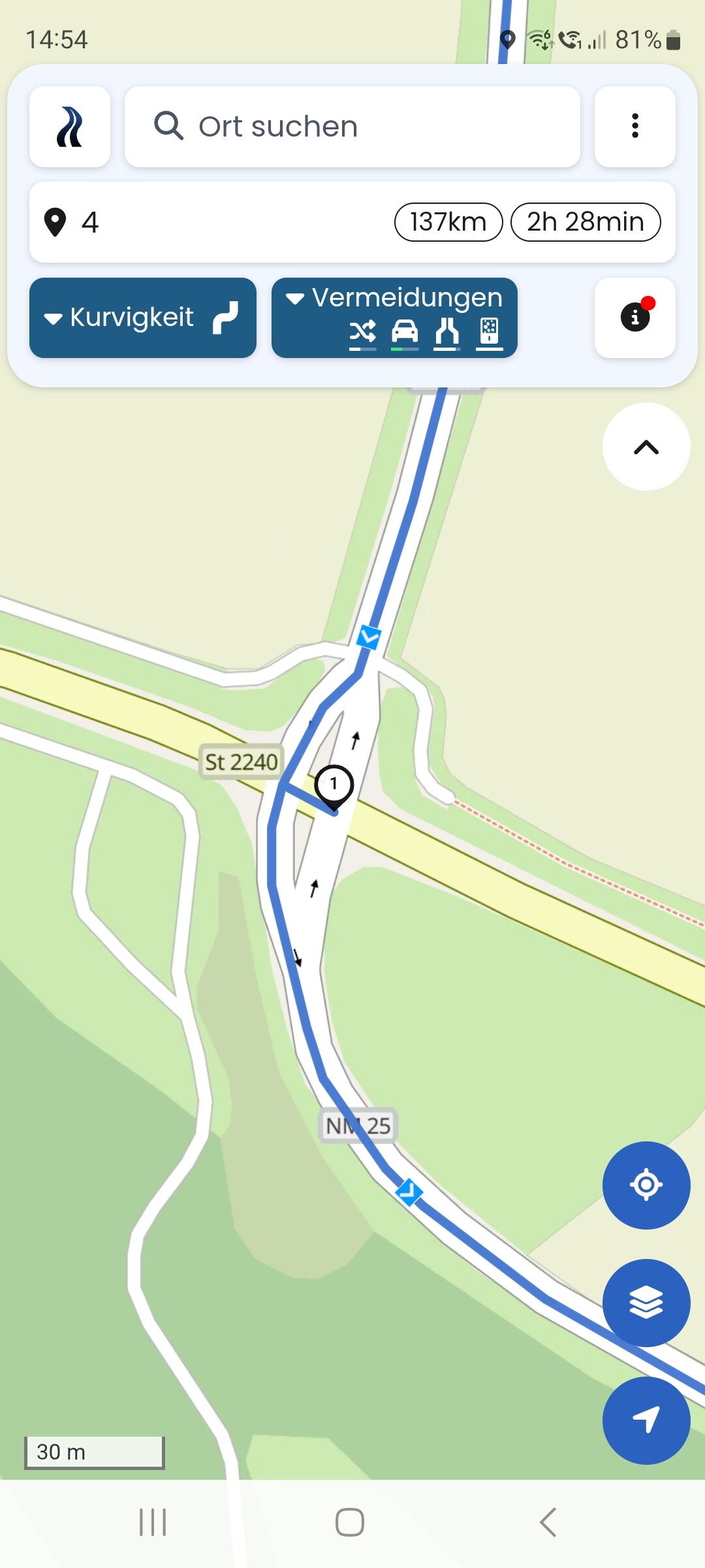

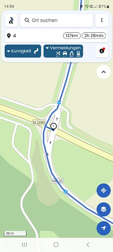

Beim erstellen einer Rundtour (habe ich am Handy gemacht), wird ab und zu mal eine Rundtour erstellt, wo ein völlig unsinniger Shaping-Point gesetzt wird. Kurviger führt einen in eine Straße, wo es aber nicht weiter geht und es geht wieder zurück. Man kommt sich vor, als hätte man sich verfahren.
Dies ist aber nur schwer zu reproduzieren, da es äußerst selten vorkommt.
Ich habe die erzeugte Rundtour mal abgespeichert.
Es handelt sich um Shaping-Point 2
Link zur Route: https://kurv.gr/BKQ9N
Hallo und ja das passiert leider und deswegen sollten Rundtouren immer manuell überprüft werden, um dann diese Ausreißer zu verschieben.
Das ist der Weg, den Kurviger vorschlägt. Als nächstes müssen Sie es überprüfen und nach Ihren Wünschen ändern.

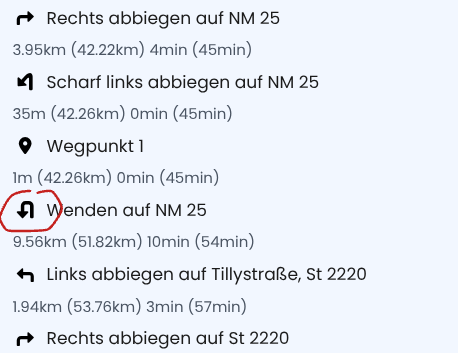

Egal, ob Rundtour oder eigenständig geplante Route, schaue ich vor dem finalen Speichern immer auf die Abbiegehinweise. Dort sieht man sofort unnötige Wendemanöver.
Das geht sowohl via APP als auch auf der Website ruckzuck.

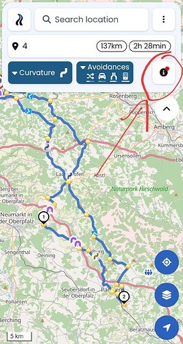

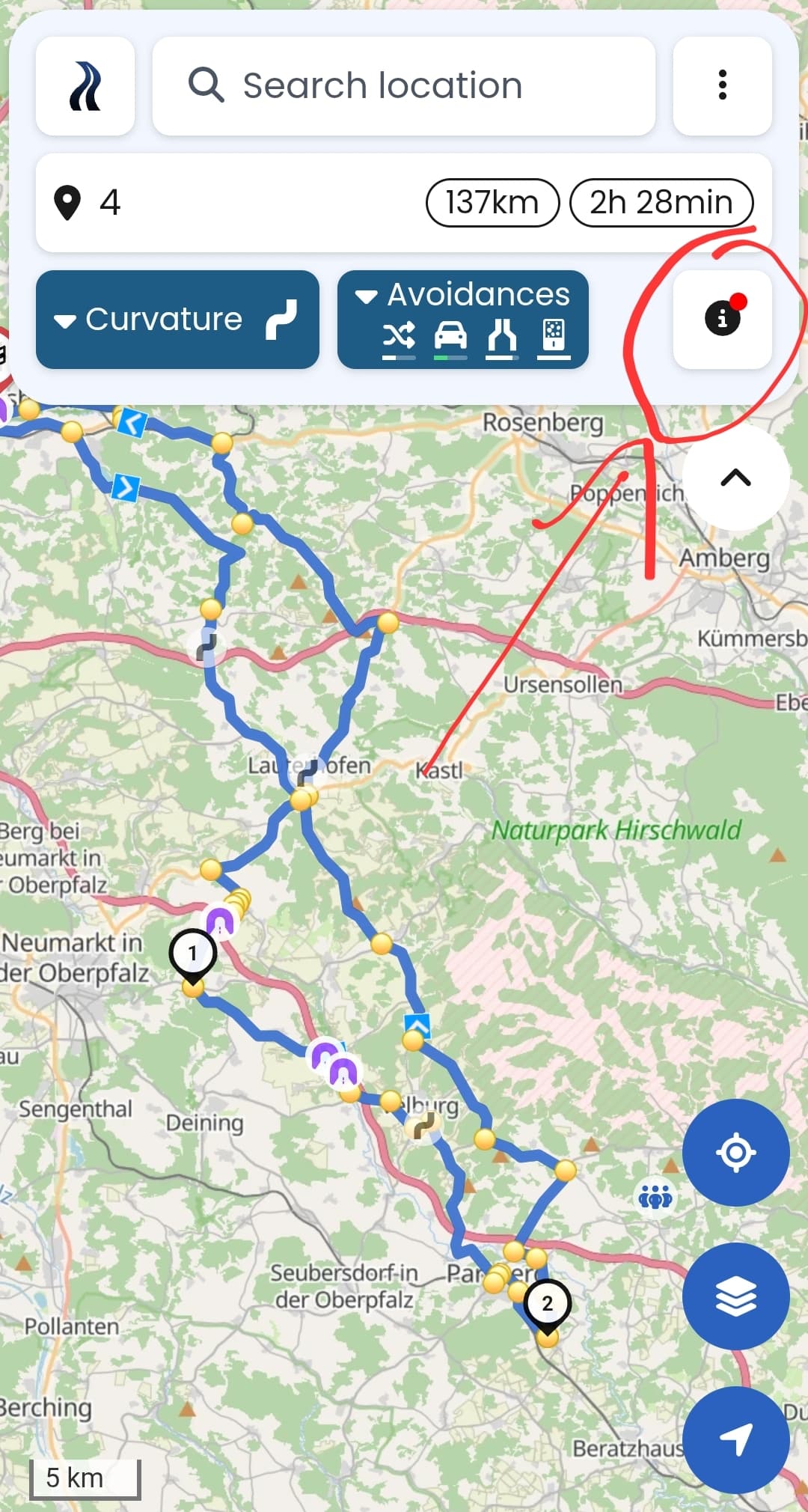

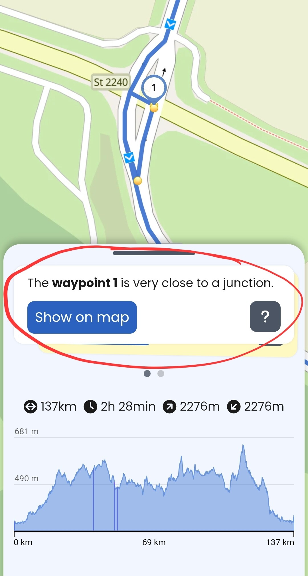

Hier findet man die Problemstellen:
Peinliche Sache, den Button kenne ich sogar und habe ihn auch schon des öfteren benutzt. Allerdings habe ich immer nur den Hinweis, dass die Strecke kein Zwischenziel enthält, gesehen und nicht geschnallt, dass man durchblättern kann. :face_with_peeking_eye:
Das macht das Aufspüren dieser Stellen natürlich einfacher bzw unnötig. Danke! Und ja, stimme voll zu, dass die Software das dann idealerweise nicht nur auflisten, sondern auch direkt lösen können sollte :ok_hand:t2:
