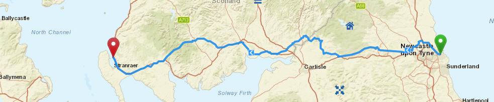

I noticed it last year when we were in Scotland. Avoiding highways in England leads to strange results.
Here’s the link to the route that goes from Newcastle to Cairnryan: (fast and winding, no avoidance) Klick.
Ich habe es schon letztes Jahr festgestellt, als wir in Schottland waren. Das Vermeiden von Schnellstrassen in England führt zu seltsamen Ergebnissen.
Hier ist der Link zur Route, die von Newcastle nach Cairnryan führt: (schnell und kurvig, keine Vermeidungen) Klick.

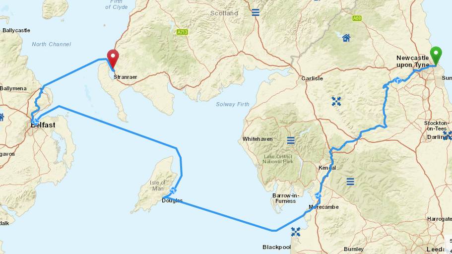

If I activate “avoid highways”, the result looks like this: Klick
Wenn ich “vermeide Schnellstrassen” aktiviere, sieht das Ergebnis so aus: Klick

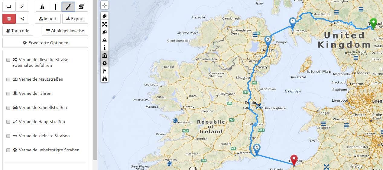

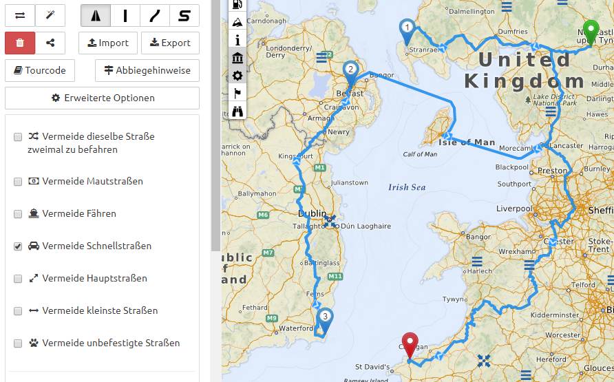

That’s right, it’ll work. But it’s still a mistake. This is also shown in the following pictures. Base is a route from England via Ireland back to England: https://kurv.gr/lfxnU

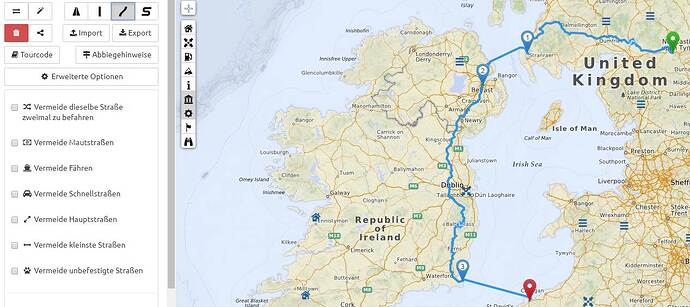

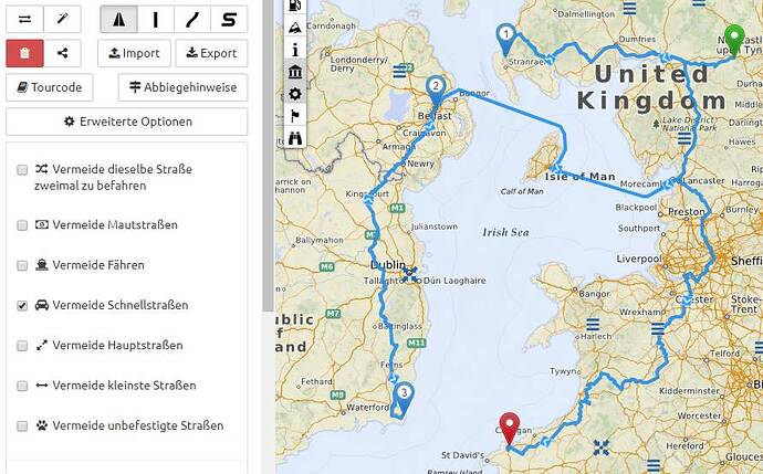

Stimmt, dann geht’s! Aber ein Fehler ist es trotzdem. Das zeigen auch folgende Bilder. Basis ist eine Strecke von England über Irland zurück nach England: https://kurv.gr/lfxnU
  1. Schnellste ohne Vermeidungen
  2. kurvig ohne Vermeidungen. So ist es noch am Besten.
  3. kurvig ohne Schnellstrasse
  4. schnellste ohne Schnellstrasse
Die Funktion “Vermeide Schnellstrassen” ist zumindest in Großbritanien ein Problem.
The function “Avoid highways” is a problem at least in Great Britain.
Thanks for letting us know. This is a known issue. There are cases where Motorways/Schnellstraßen are incorrectly classified. That is also related to this topic: Make road Categories selectable
For now, I would recommend not to use the avoid motorways option. I am looking forward to fix this issue.
