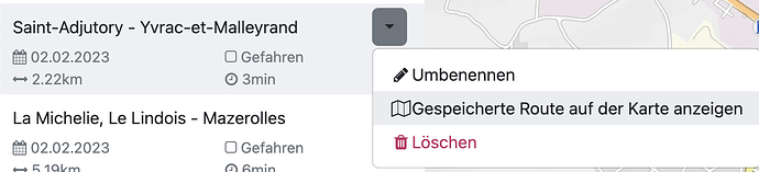

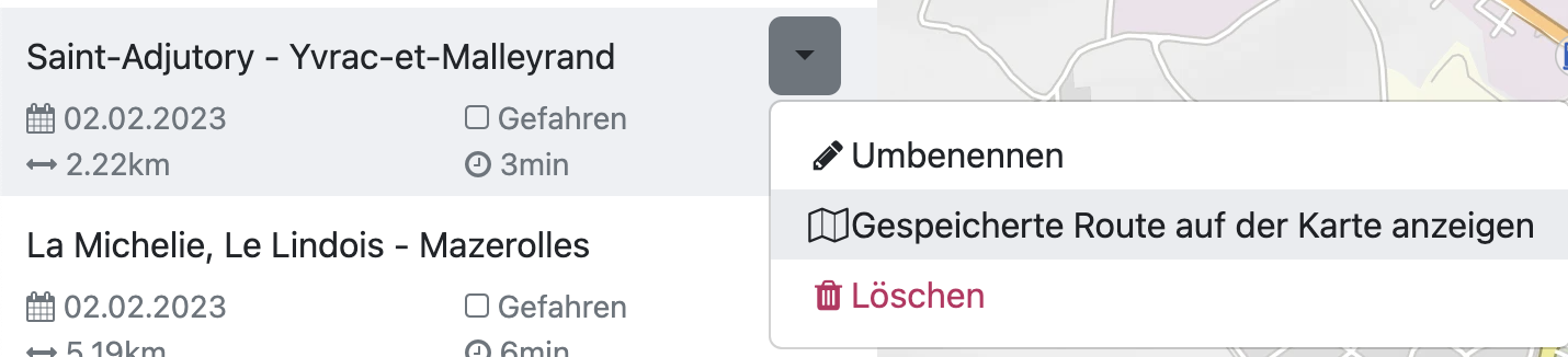

Wie lädst du denn das Overlay? Wir haben diese Option:
Danke Robin und schaut euch bitte auch von der Usability das Thema Bezeichnungen der Wegpunkte an.
nein so nicht, das Menü kenn ich nicht, einfach indem die andere Route angeklickt wird, dann wird die automatisch als Overlay gezeigt.
Hab das auch immer wie Tom gemacht.
Klick auf die gespeicherte Route und man sieht die gestrichelte Linie.
Aber danke für den Hinweis. Kannte ich noch nicht. Werde das in meiner Vorgehensweise ab jetzt nutzen.
Wir haben das extra noch als Overlay-Option eingebaut, damit man die andere Tour nicht aktiv laden muss, denn dann besteht eben die Gefahr, dass die Toure überschrieben wird. Ist aber schon etwas versteckt :wink:
