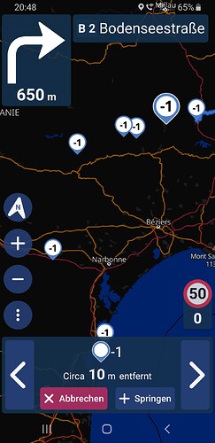

Ich habe hier die neue Funktion des “WP überspringen” genutzt. Ist mein gerade ins Wasser gefallene Route nach Valencia.
Ist das so geplant, dass jeder Wegpunkt mit “-1” benannt wird?
Ehrlich gesagt kenne ich mich nicht aus, wie ich damit umgehen soll …?

Nein, Aber irgendwie fehlt auch die Route zwischen den Wegpunkten bei dir. Ich kriege den Fall nicht genauso reproduziert, vermute aber das eventuell folgendes passiert ist:
  • Du startest die Navigation
  • Neuberechnung läuft, weil du bist Offroute
  • Die Route wurde vermutlich “zeitgleich” neu berechnet als du auf “Skip” gedrückt hast
Kannst du das bestätigen? Oder kannst du den Fall anders reproduzieren?
Das schauen wir uns auf jeden Fall nochmal an.

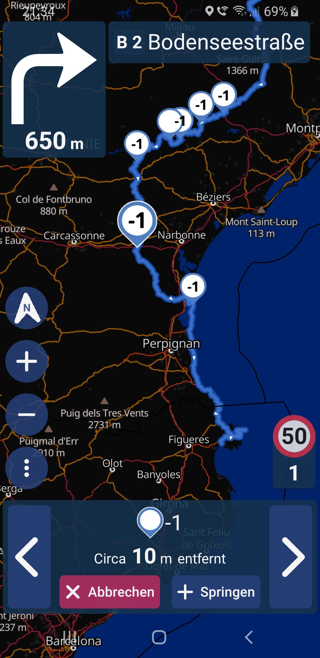

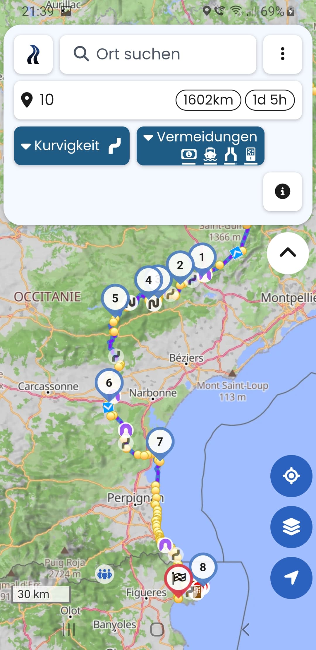

Also ich habe die Route nochmal genommen, umgedreht, und den Startpunkt in München gesetzt, so dass es jetzt eine komplette Route bis nach Spanien ist.
Die Route wird vor dem Start vollständig angezeigt - auch das Ziel (!).
Nach dem Start habe ich wieder die Punkte mit -1 benannt und auffällig finde ich, dass weder Wegpunkt 8 noch das Ziel nicht angezeigt werden? Vielleicht ist das das Problem?
Hier die angepasste Route:
https://kurv.gr/CyTJL
und der Screenshot mit dem gleichen Szenario

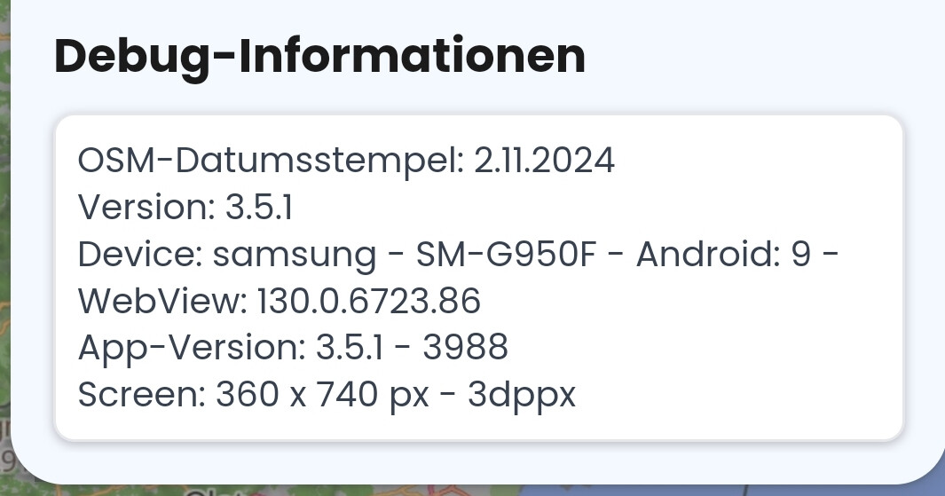

Ich habe ein normales Samsung Handy:
vg juschka
Danke nochmal, also ich kann den Fehler aktuell leider nicht nachstellen, habs jetzt auch nochmal auf einem Samsung mit Android 8 (nicht genau das Selbe wie du hast), probiert und da konnte ich das nicht nachstellen. Kannst du das wirklich bei jedem Start nachstellen? Oder nur wenn du besonders schnell klickst oder so? Hilft ein App oder Geräteneustart?
