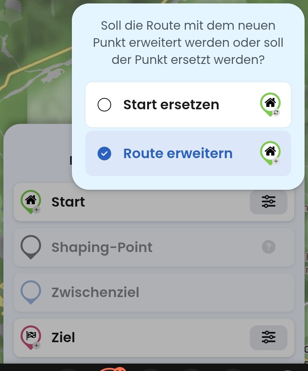

Die Funktion die grob zeitlich und inhaltlich mit dem Fehler korreliert ist die neue Darstellung von Erweiern/Ersetzen für Start und Ziel. Diese meine ich:
Ich konnte ehrlich gesagt noch keine direkte Abhängigkeit feststellen, aber vllt passiert auch etwas hinter den Kulissen, was der normale User nicht sieht. Nur so als Idee.

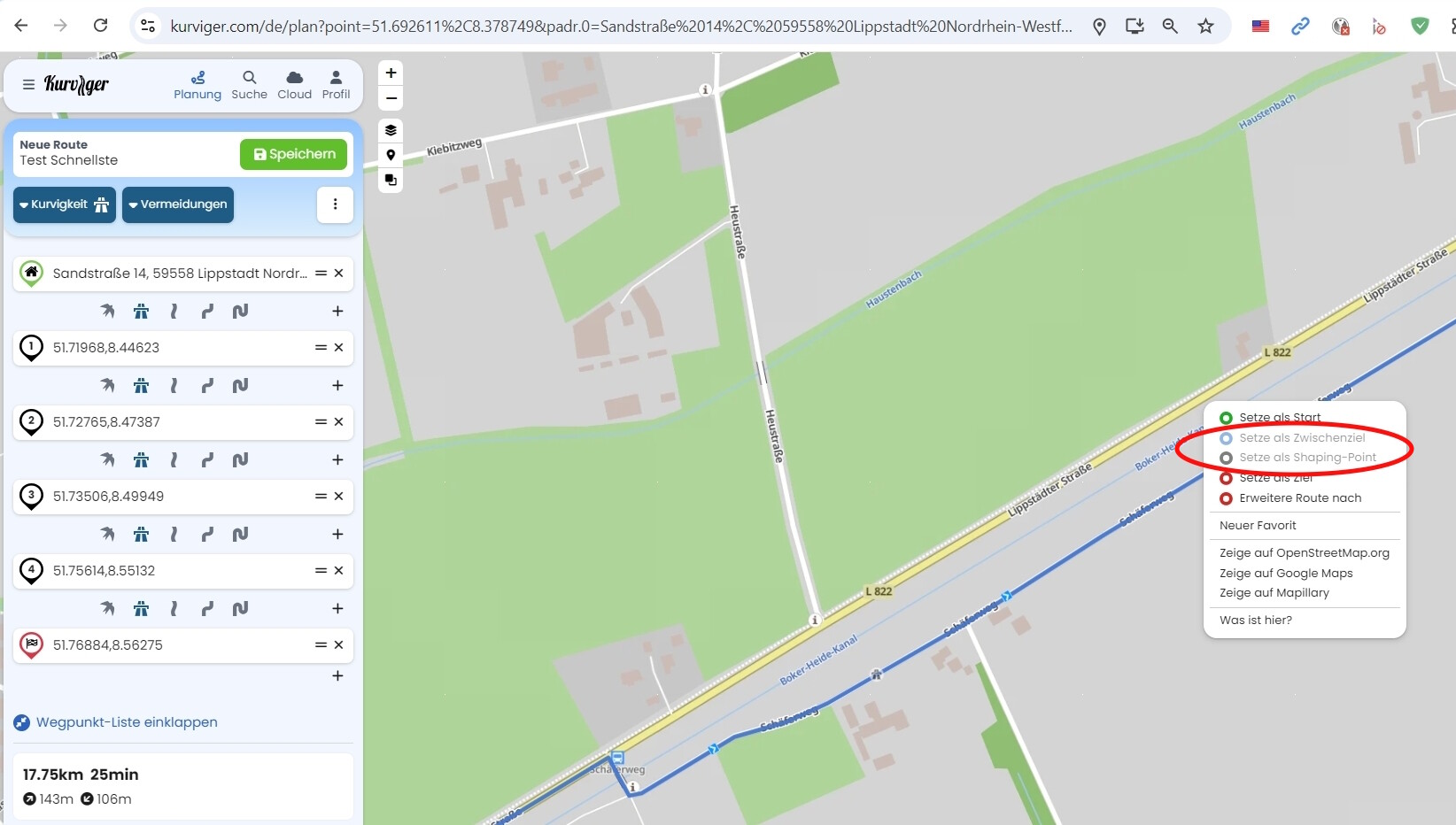

Dem stimme ich zu, auch wenn es nicht ständig passiert. Heute allerdings wieder einmal:
Start und Ziel sind definiert, keine “leeren” Wegpunkte …
Neuladen der Seite und Restart des Browsers (Chrome) lösen das Problem nicht.
