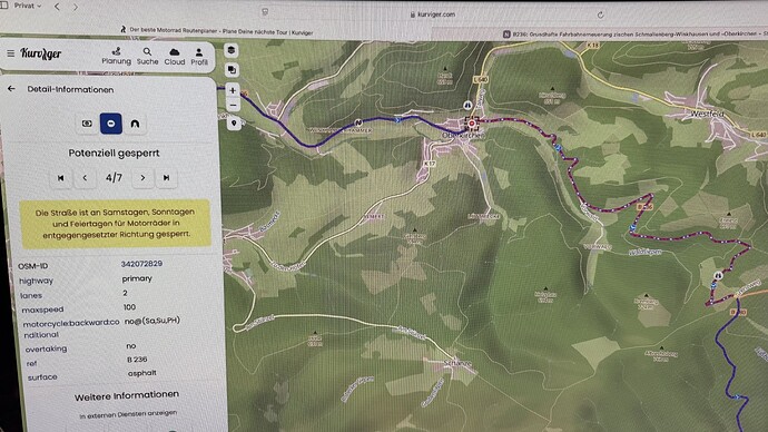

Das stimmt wohl auch, jedoch ist die Tour für ein Wochenende geplant. Was mir noch nicht ganz schlüssig ist, ob die Straße wirklich nur in entgegengesetzter Richtung für Motorradfahrer gesperrt sein soll. Ergibt das einen Sinn? Ich übertrage die Routen immer auf ein Garmin XT2 und bin gespannt, ob das dann vor Ort funktioniert.

Anstatt Bilder, solltest du hier einen Link zu deiner Route einstellen. Man erkennt ja keine Details auf dem Bild und weis nicht was du eingestellt hast
So ist alles exakt nachvollziehbar und oft bekommt man einen Link als Lösung zurück.
Bei der Planung einfach auf die drei senkrechten Punkte rechts neben den Vermeidungen und dann auf teilen. Diesen Link hier einfügen.
Und wenn ich richtig sehe, hast du die gesperrte Strecke immer noch in der Route.
Nicht mehr Punkte auf deiner Route setzen sondern auf eine Ausweichstraße und dann so, dass die Sperre nicht mehr Teil deiner Route ist.

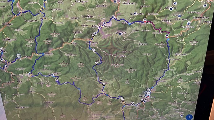

Gerhard, so?:
Die Route stand eigentlich schon ganz gut, ich wollte eigentlich von Zwischenziel Nr. 15 nach Zwischenziel Nr. 20 fahren, aber da war die Motorradsperre von Oberkirchen Richtung Hoheleye, also genau meine Fahrtrichtung:
(Die sehen wie folgt aus: Die B 236 wird an Wochenenden und Feiertagen zwischen dem Schmallenberger Ortsteil Oberkirchen und dem Albrechtsplatz bei Winterberg-Hoheleye für sämtliche Motorräder gesperrt. Allerdings schränkt die Stadt ein: “Diese Sperrung gilt nur in Fahrtrichtung Albrechtsplatz.” Quelle: Sauerlandkurier)
Also habe ich Wegpunkte (13, 16, 17, 18, 19) gesetzt. Ich glaube aber, das war falsch.

Ja genau so.
Du planst aber eine Menge Ziele die du anfahren willst. Dann ist die Tour auch noch über 800km lang.
Versuch doch Tagesetappen zu generieren, da kannst du doch viel besser abschätzen wie viel du an dem Tag schaffst. So mach ich das zumindest.

Wie wäre es mit der Lösung
Danke Gerhard! Sieht gut aus. Gerne hätte ich Tagesziel-Etappen. Die Tour erstreckt sich über 4 Fahrtage mit nur relativ kurzen Stopps an den Zwischenzielen. Wir kennen die Ecke noch nicht und wollen darum einiges entdecken. Es sind 3 Übernachtungen geplant, an Zwischenziel Nr. 6 die erste Nacht, an Zwischenziel Nr. 14 die zweite Nacht und an Zwischenziel 28 die dritte Nacht.
