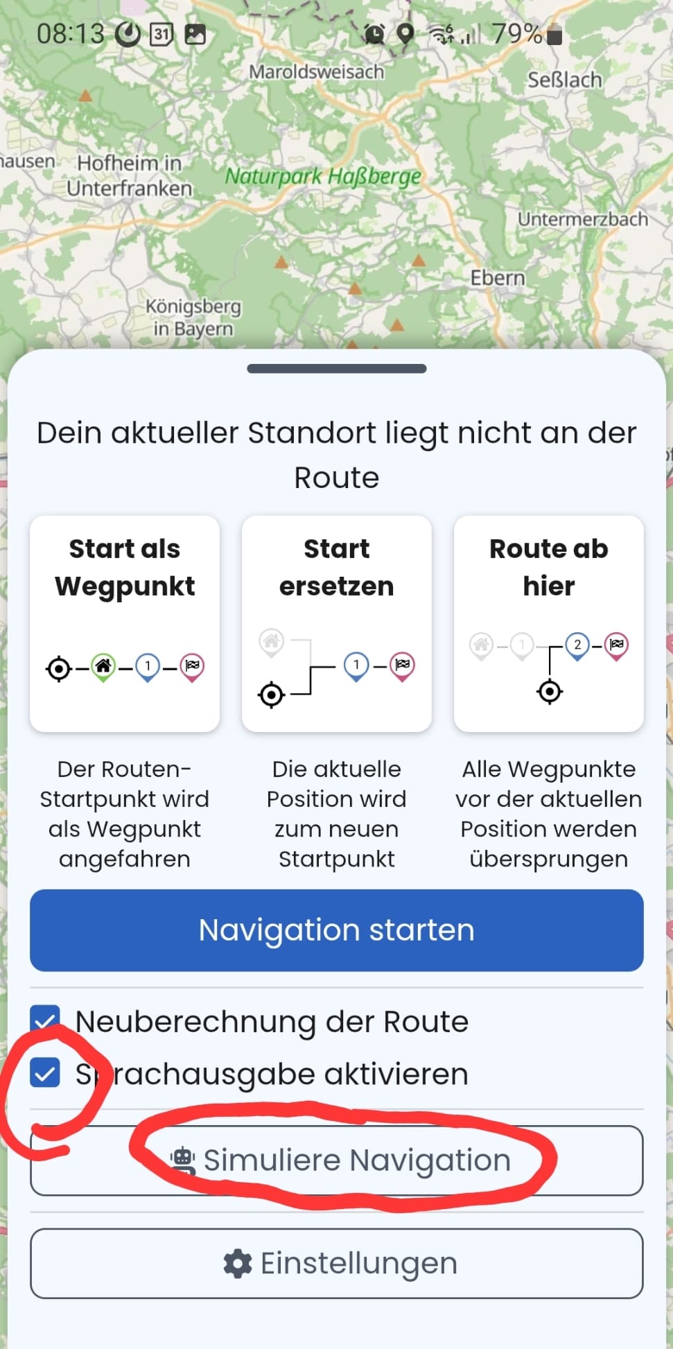

Ich habe für (andere) Testzwecke eine kurze Route mit vielen Ansagen erstellt (einfach genug WP setzten) und simuliere die dann in der Wohnung, in der Garage auf Android Auto oder auch während der Fahrt, wenn ich die Windgeräusche auch dazu haben will. Am besten irgendwo in der Stadtmitte, wo man häufig abbiegen kann. Es ist egal wo die Route ist, da du nur simulierst.
Absolut richtig und wird schon seit längeren angesprochen und gewünscht, dass bei Ton an/aus eine Bestätigung/Ansage kommt, damit man auch testen kann.
Ich habe auch gerade probiert. Es geht einfacher.
Du machst einen Via-Point auf einer geraden Strecke in etwa 300 m. In den Wegpunktnamen kopierst Du eine Menge Text. Also bei Handybreite so 5 bis 10 Zeilen, zum Beispiel diesen Text hier. Dann Simulation starten. Das sind knapp 15 Sekunden Ansage.

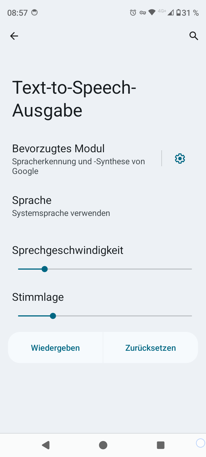

Wo stellt man das TTS ein? Ist das diese Einstellung?
Ja genau :+1:
