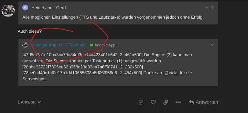

Auch diese?
Ich habe auch diese Erfahrungen gemacht.
leider sehe ich nur Ziffern und Buchstaben aber keine Screenshots.
Gruß Gerd
@Heidebandit-Gerd
Verlinkungen sind mit blauer Schriftfarbe dargestellt
 :wink:
Leider sehe ich auch keine Verlinkungen Gruß Gerd
Gehe zum Beitrag von Linux-user und klicke auf die blaue Schrift.

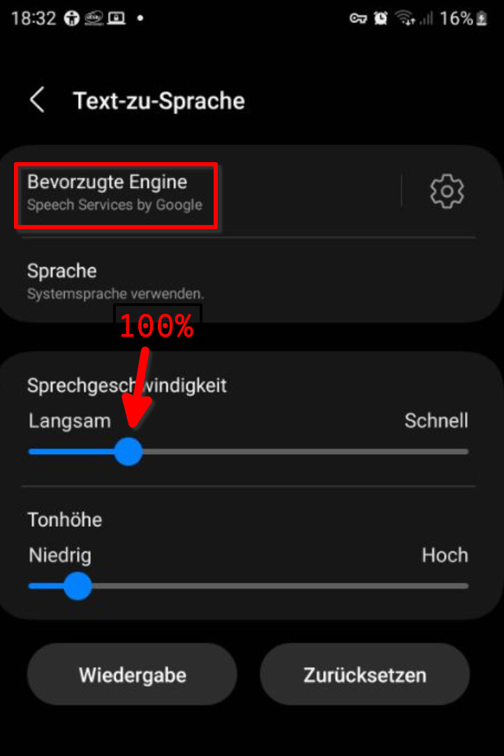

Heute erstmalig mit “google speech” statt “samsung speech” gefahren. Etwas seltsame Einstellungsbereiche in der Geschwindigkeit, probiert’s mal aus den Slider nach ganz rechts zu ziehen.
Stimme: MĂ€nnerstimme tief. Hört sich sehr gut an, tendiert zu Elmar Gunsch. Durch die Tiefe fĂŒr mich gut verstĂ€ndlich.
