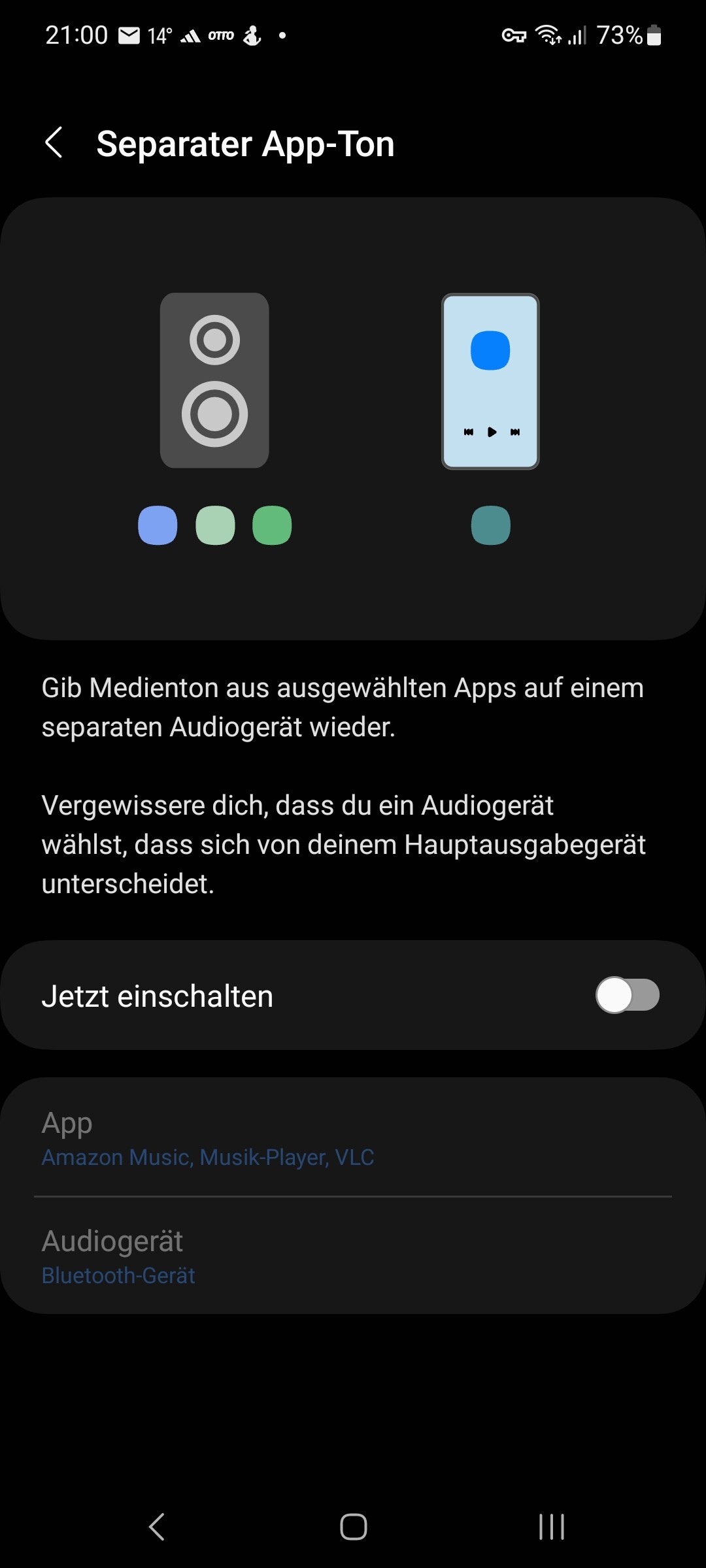

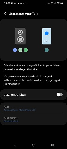

Ich habe eine weitere Einstellung in meinem Samsung Handy gefunden mit der man sich schön die Karten legen kann. Wenn aktiv, werden nur die gewählten Apps über BT ausgegeben, alle anderen nur über das Handy.
Hast Du dafür schon einen konkreten Anwendungsfall auf dem Motorrad im Auge?
Ganz im Gegenteil, ich hatte mich gewundert das plötzlich kein Ton im Sena mehr ankam, außer Musik.
Ich hatte die Tage an dieser Einstellung gespielt. Sollte nur ein Tipp zur Fehlersuche sein.
