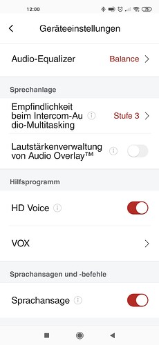

Kannst du bitte einmal die Einstellungen aus der Sena App zeigen?

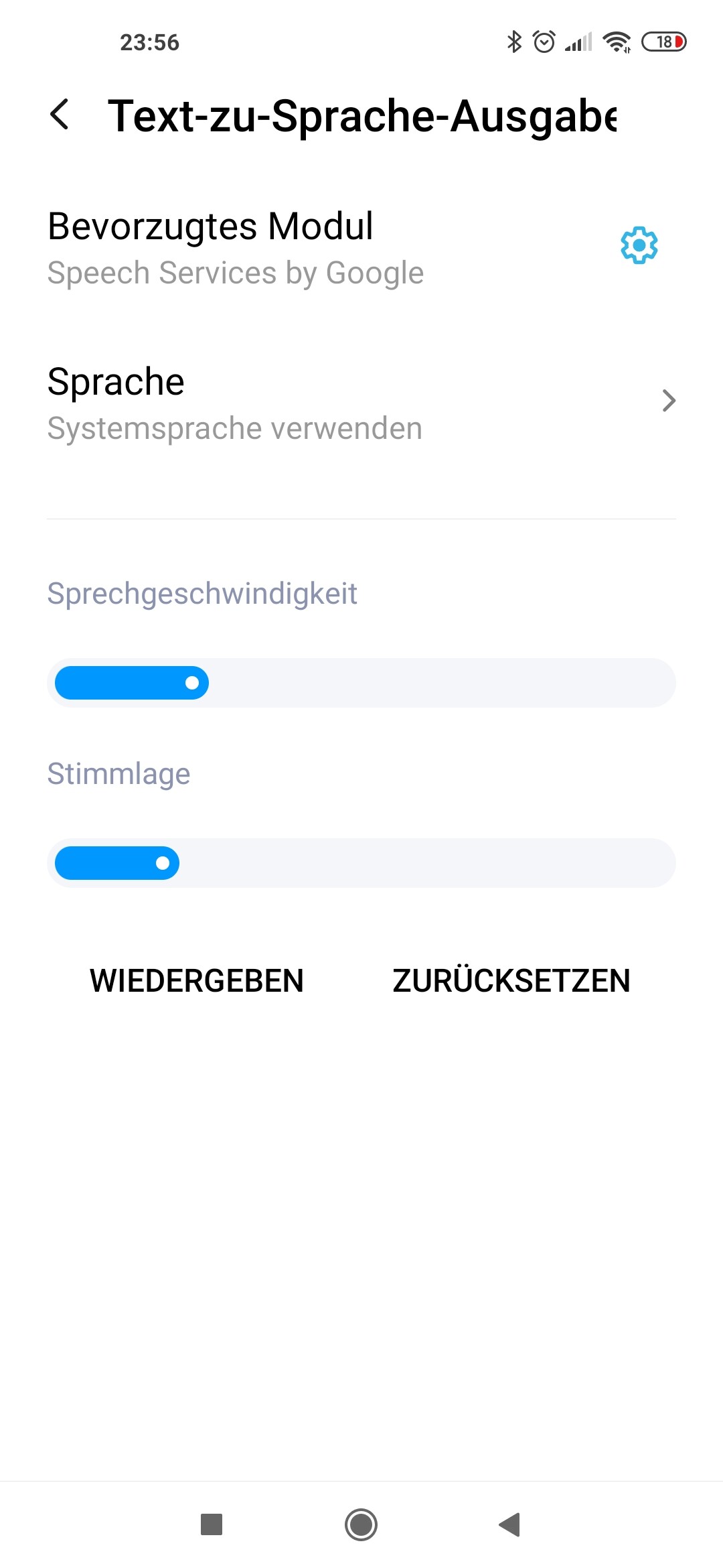

Hast du in der Samsung/Android Einstellung -Text zu Sprache- auch die Audiolautstärke-Anhebung aktiviert?

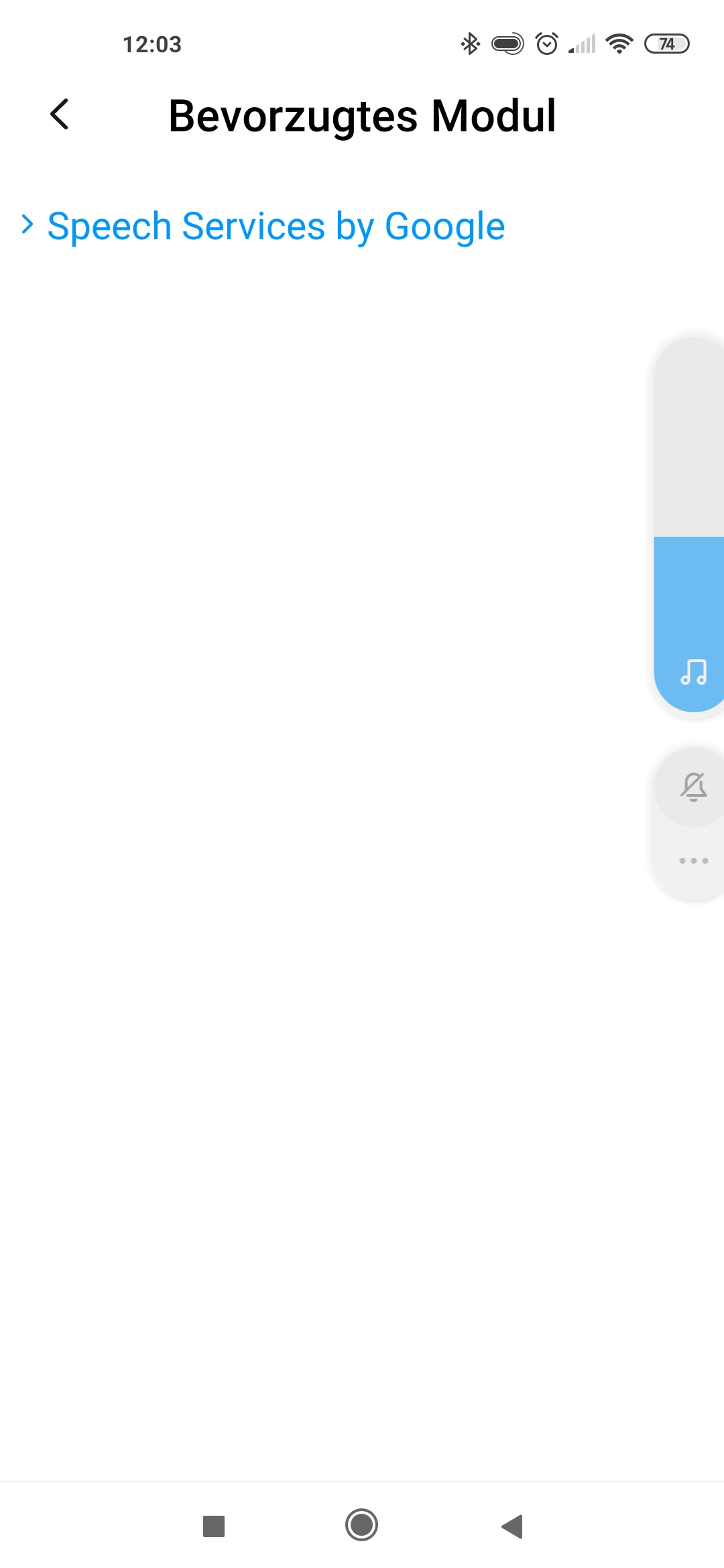

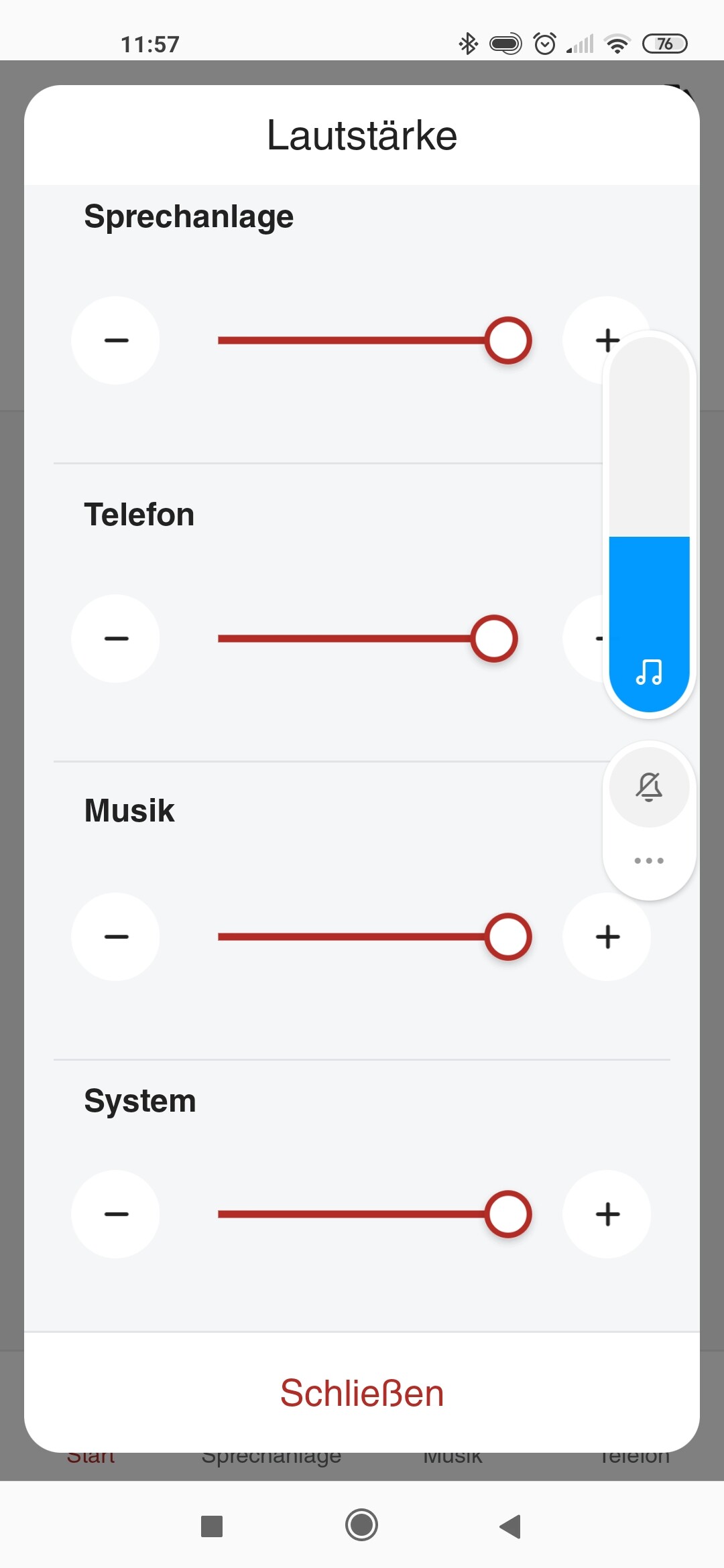

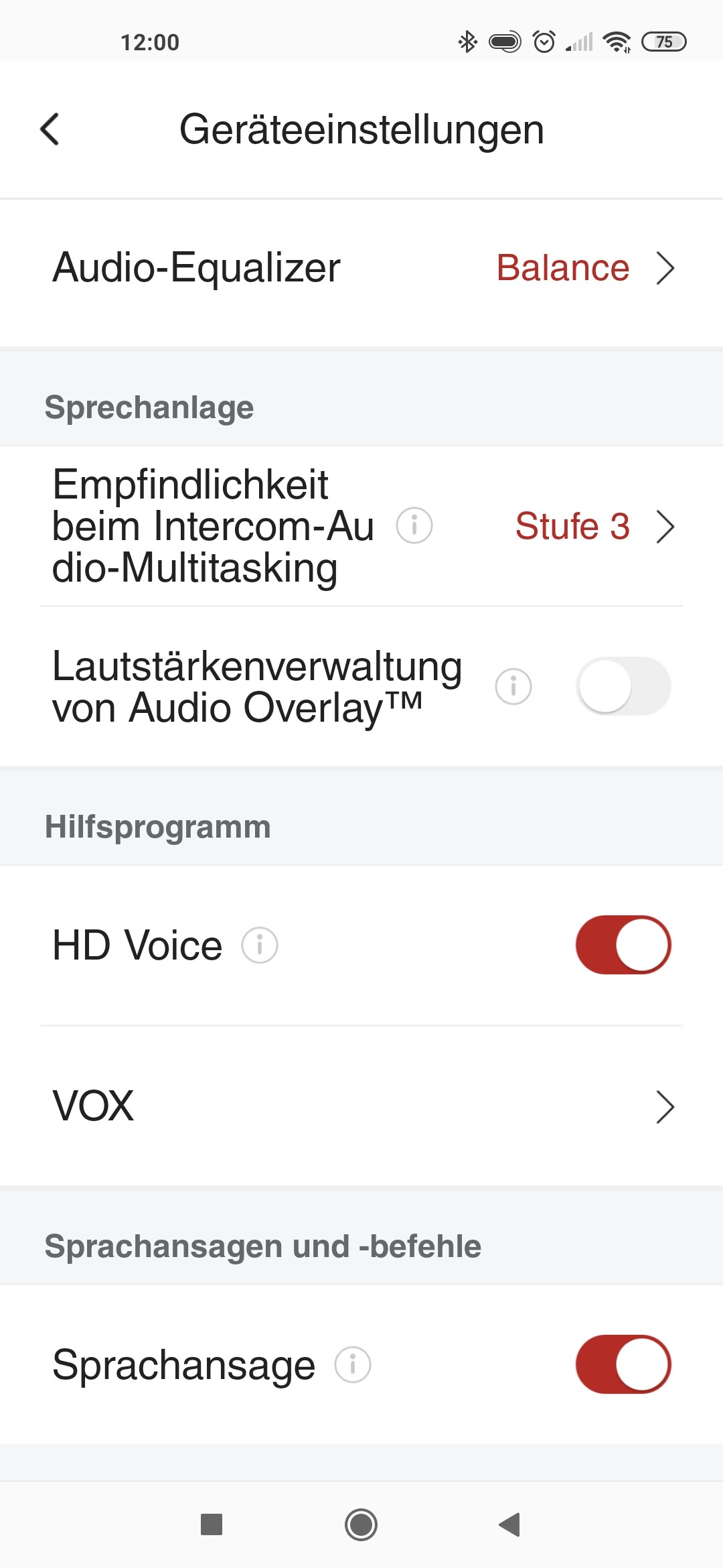

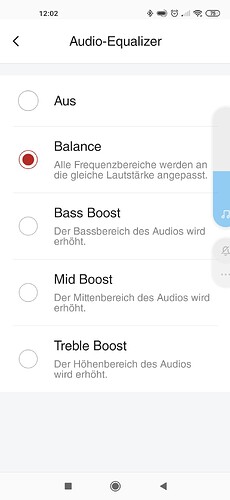

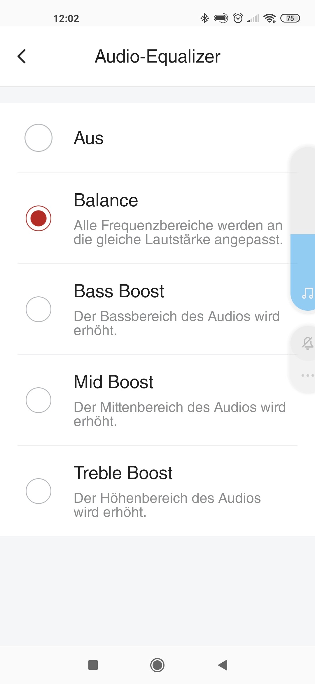

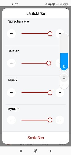

So, da bin ich wieder, da es mir nicht möglich gewesen ist mich von einem Fremdrechner einzuloggen,. konnte ich bis jetzt nichts senden! Bilder der allg. Einstellungen sowie der Sena App sende ich mal. Bin gespannt…
Hier ist die Lautstärke (rechts im Bild) nur auf ca. der Hälfte. Hast du denn mal versucht diese Lautstärke auf das Maximum einzustellen - also einfach per lauter/leiser Taste am Gerät?
Nicht bös sein wenn ich bei Deiner Antwort etwas schmunzeln muß, meinst Du im Ernst das ich mein Handy nicht gelegentlich mal laut und leise mache oder machen muss, was nichts mit Kurviger zu tun hat! Das war und wäre die erste und einfachste Möglichkeit die Lautstärke anzuheben, aber da von diese Lautstärke auch andere Sachen abhängig sind, muss man dies natürlich anpassen.

Leider lässt du uns immer wieder im Dunkeln tappen, weil deine Informationen immer nur sehr dürftig sind. Was sollen denn für Lösungsvorschläge bzw. Antworten kommen, wenn Du solche Screenshots einstellst, wo wir vllt ein Defizit finden und dann nachfragen.

Deine Bilder von deiner Konfig zeigen leider die wichtigsten Einstellungen in den Senas nicht an. Aber das was ich sehen kann ist, dass die Audioüberlagerung bzw. Audio-Multitasking wohl nicht aktiv ist.

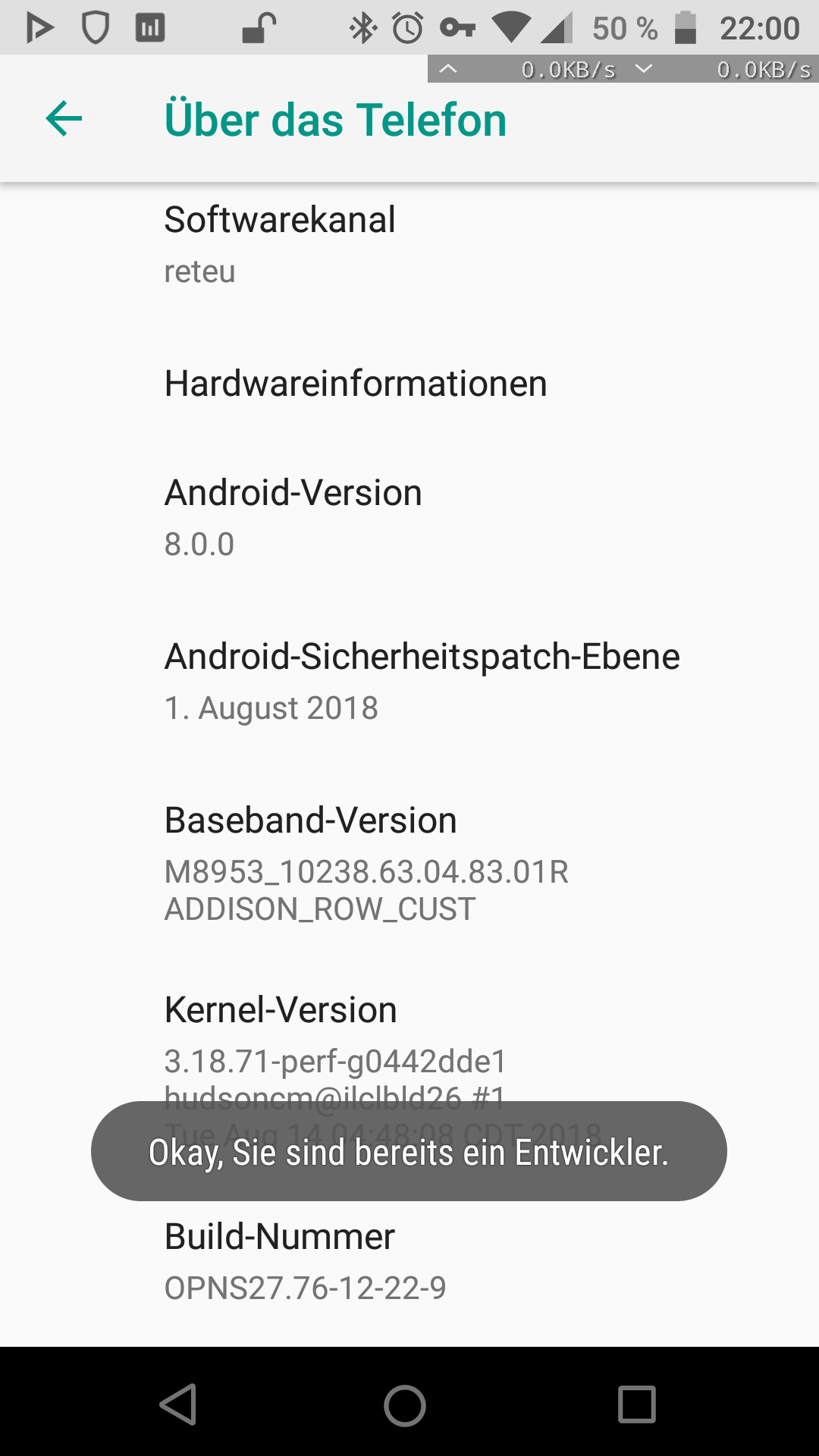

Ich habe noch eine Idee, bzw. auf Youtube gefunden.

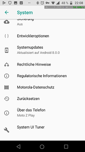

Step 1: Entwickleroptionen auf dem Gerät aktivieren. Nach der Angabe “Build Nummer” suchen.
Auf meinem Telefon (Android8) > Einstellungen > System > Über das Telefon.
Das ist manchmal woanders, aber zu finden.
Siehe Bild ganz unten:
Mit dem Finger 7 mal auf Build Nummer tippen, bis Meldung kommt “Sie sind jetzt ein Entwickler”.
Step 2: Einmal zurück und jetzt verfügbaren Eintrag “Entwickleroptionen” suchen. Ist auch bei jeder Androidversion woanders, aber auch zu finden:

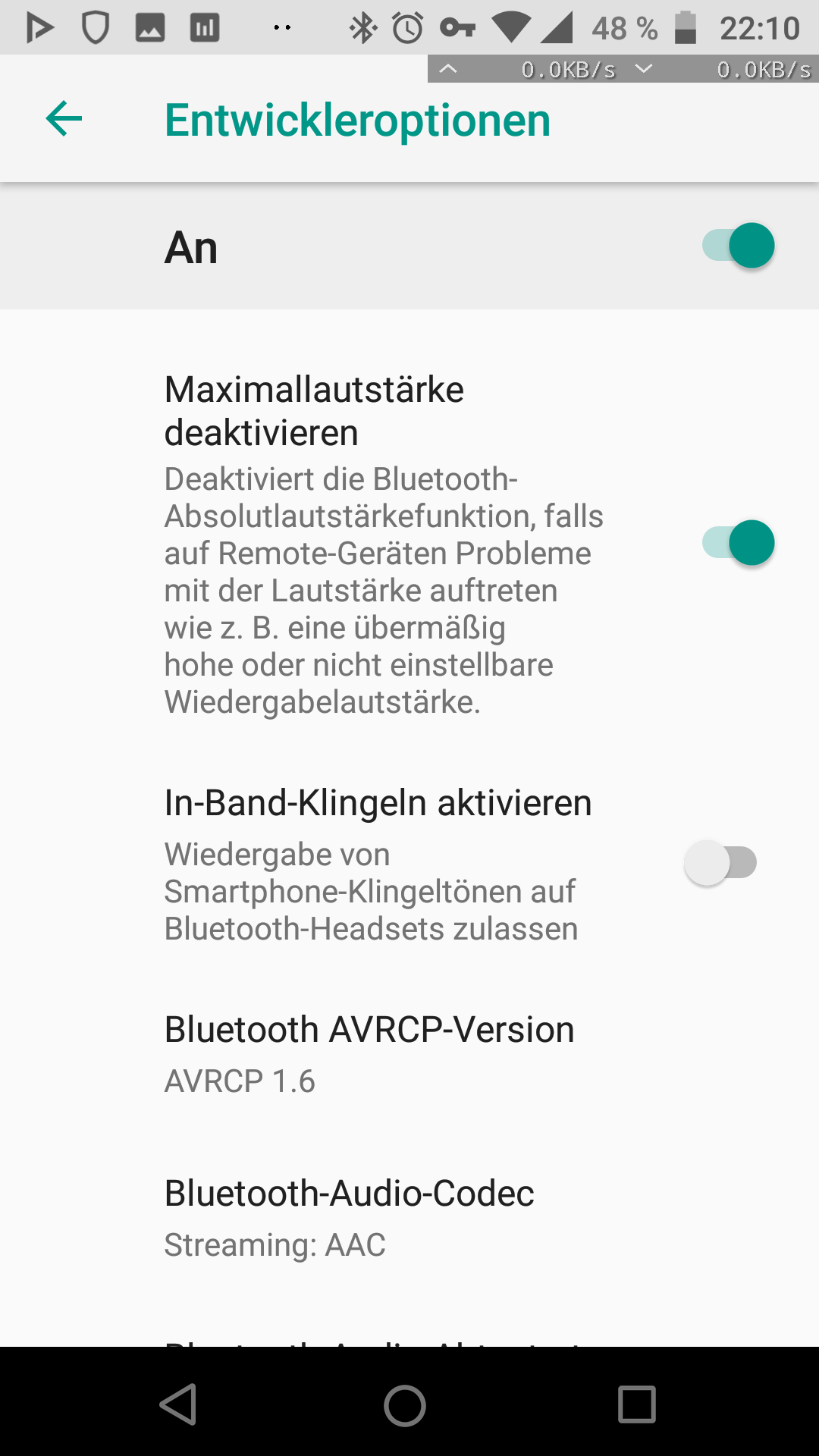

In den Entwickleroptionen Einstellung “Maximallautstärke deaktieren” aktivieren:
Wie ich verstehe kann es sein, dass normale Übertragungen wie Telefon etc. mit normaler Lautstärke funktionieren, Musikplayer / Bluetooth zwecks Gehörschutz begrenzt werden.
Vielleicht hilft’s. Wäre toll, wenn Du das ausprobieren und Rückinfo geben würdest … Danke!

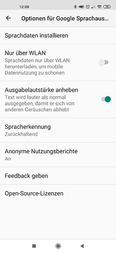

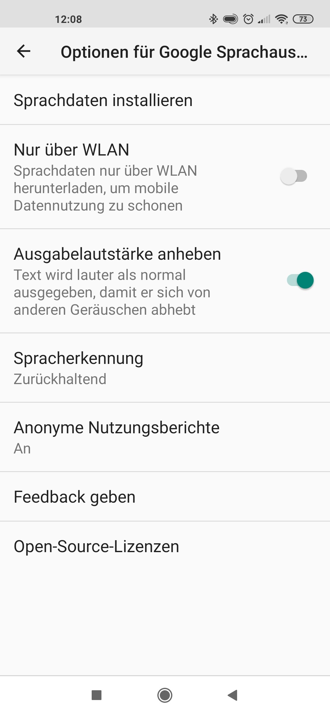

Damit hat es bei mir funktioniert:
English: Settings → Text-To-Speech output → Preferred engine → Click on the little gear to enter the settings → Enable “Amplify speech volume”
German: Einstellungen → Text-zu-Sprache-Ausgabe → Bevorzugtes Modul → Auf Zahnrad clicken.
“Ausgabelautstärke anheben” einschalten.

In Android 13 heißt es allerdings,Absolute Lautstärkeregelung deaktivieren,das hat auch bei mir funktioniert.
