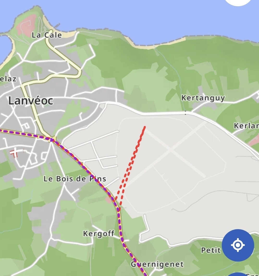

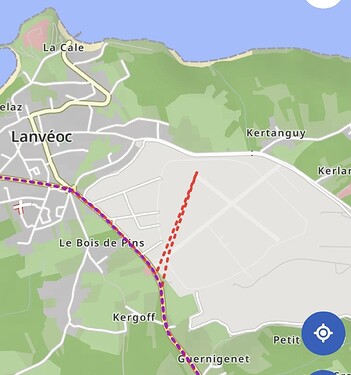

Manchmal kommt es zu komischen Abweichungen, ist aber nicht die Schuld von kurviger, Beispiel ist gerade ein paar Stunden alt.

Ok, das ist aber heftig.
Das macht ja mein Dinosaurier-Navi nicht..
Ja. Habe die Navigation dann abgebrochen, da sie mich in Pforzheim im Kreis rumgeschickt hat.

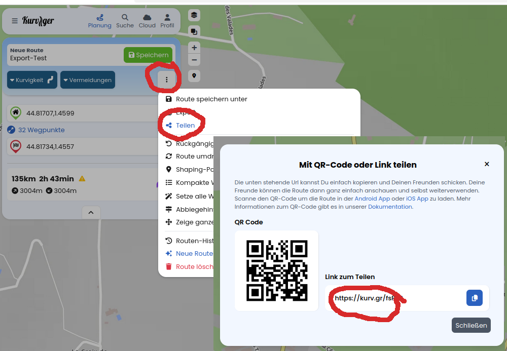

Nein, das Teilen der Route zeigt nur die geplante Route.
Mein Vorschlag war, 2 Dinge zu posten:
  1. Die geplante Route (als Kurviger Link)
  2. Die tatsächlich gefahrene Strecke aus der Aufzeichnung als gpx-Datei.
Dann könnte man Beide übereinander legen, und evtl. eine Erklärung für das Verhalten finden.
  1. Zum Route Teilen nur den Kurzlink hier posten.

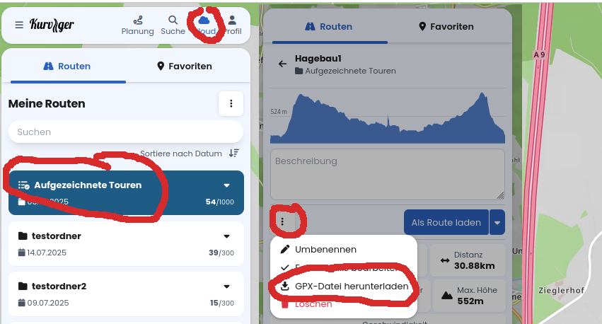

  2. GPX herunterladen und dann hier ins Forum hochladen:
