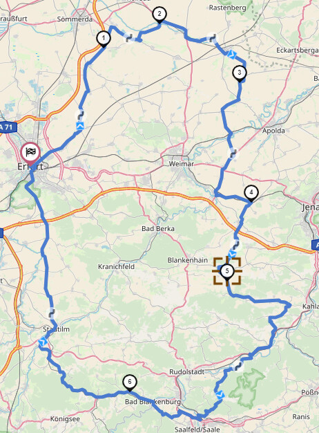

Hier ist eine Beispieltour: https://kurv.gr/fUhyh

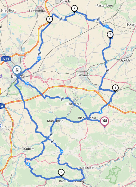

Ich möchte in die Tour bei Punkt 5 einsteigen. Wenn ich wie beschrieben auf 5 klicke und dann auf “Setze als Ziel”
dann sieht es danach so aus:
Die Route ist eigentlich nur erweitert worden.

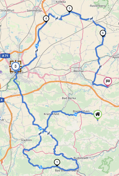

Wenn ich dagegen P5 anklicke und “Setze als Start” anklicke, ist es schon besser:
auch wenn das Ziel angepasst werden muss und die Streckenführung auch noch ein wenig. Aber die Nummerierung stimmt.

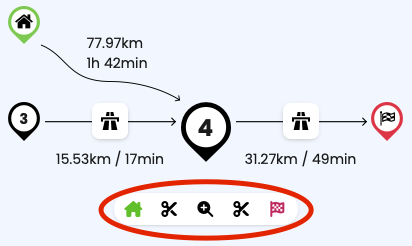

Startpunkt ändern ist aktuell noch nicht möglich, Route zerteilen geht:
