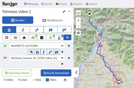

warum wählst Du “schnellste Route” aber vermeidest die Autobahn? Die zusätzliche Vermeidung von kleinen und unbefestigten Straßen schränkt die Auswahl für Kurviger ziemlich ein.
Hier Deine Vorgaben:

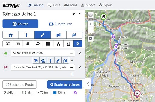

und wie ich es planen wĂĽrde:

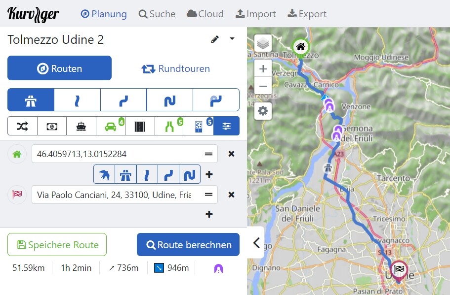

Quick addition to what Zaphod already correctly stated:
If you remove the “avoid fastest roads” selection, then you’ll tracel on the motorway, like so:
Is that what you’re looking for? If not, you’ll have to give us more specific information

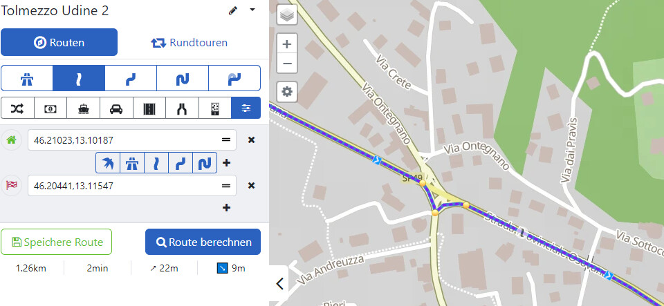

Die andere Sache hat mich unterwegs mehr irritiert. Um das klarer zu machen, habe ich die Route mal aufs Wesentliche verkĂĽrzt, damit man das Problem besser erkennt.
An der Abzweigung wird die StraĂźe verlassen, um dann zu wenden und wieder drauf zu fahren. Das erste mal bin ich sogar drauf reingefallen :-/ Solchen Stellen bin ich ein paar mal begegnet. Bei bedarf kann ich noch andere raussuchen.

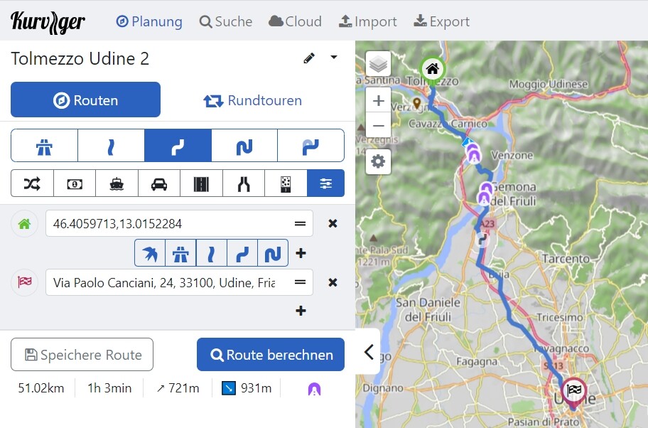

PS: Eben ist mir aufgefallen, dass der Effekt nur bei “Schnellste” und “schnell und kurvig” zu sehen ist. Bei “Kurvig” und “Extra Kurvig” biegt er nicht ab.
Sorry - diesen Schlenker hatte ich nicht bemerkt …
Hat die Ursache, dass die SP49 hier mit dem Speed Limit 50 km/h definiert ist, während die “alternative Route” (der Schlenker) kein Speed Limit beinhaltet - damit dürften dort lt. OSM 90 km/h gefahren werden. Wenn Kurviger nun besonders schnell (und schlau) sein will, spart es wertvolle Sekunden …
Linksabbiegen muss man da auch mal unterbinden, ist ein durchgezogener Strich. Machst du das Zaphod oder soll ich?
Das wäre hilfreich, dann können dort entweder OSM Tags ergänzt werden (wie hier z.B. das 50 km/h Limit für die Nebenstraßen), oder ggf. die Routingalgorithmen optimiert werden (Robin sammelt interessante Punkte als Testfälle).
Oder Du prüfst selbst, ob es auch an den Speed Limits liegt (1.Test: von “schnell” oder “schnell und kurvig” auf “kurvig” schalten, dann ist im obigen Beispiel der Schlenker schon weg) und gibst ggf. die Speedlimits für den Umweg in OSM ein - das wäre optimal.
Kurviger braucht dann 2 - 4 Tage, bis es die Änderungen beim Routing berücksichtigt.
done
